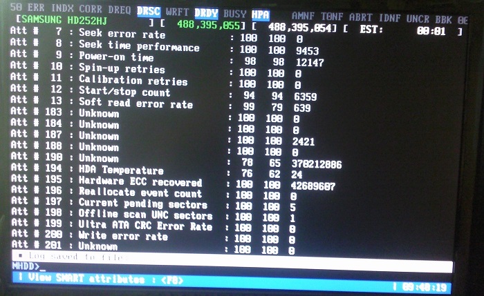

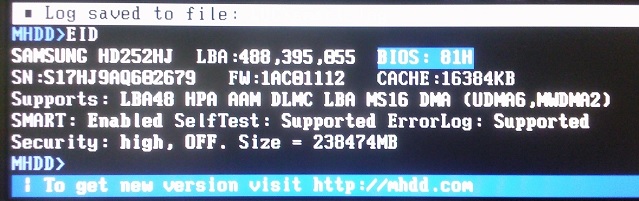

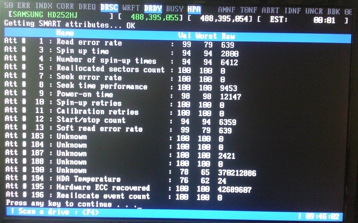

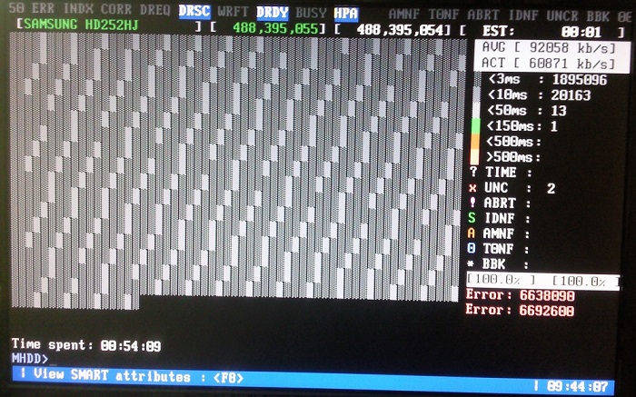

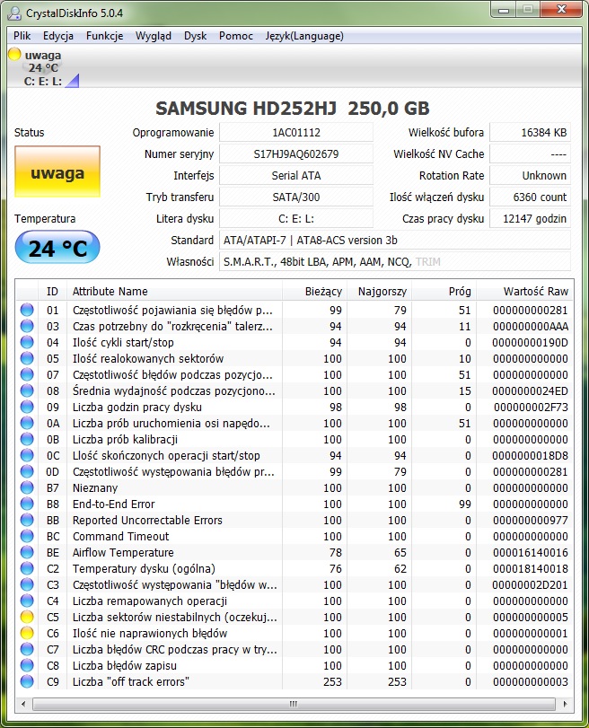

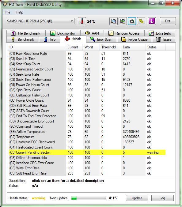

Witam. System działa do czasu aż nie trafi na błąd w dysku bo wtedy zacina się i kończy blue screenem. Jakby ktoś mógł rzucić okiem i ocenić czy zerowanie i remap w MHDD pomogą?, a jeśli tak to czy zerować wczystko czy tylko bady? Rok temu zerowałem Vivardem i było dobrze, ale jak widać błędy powróciły.
