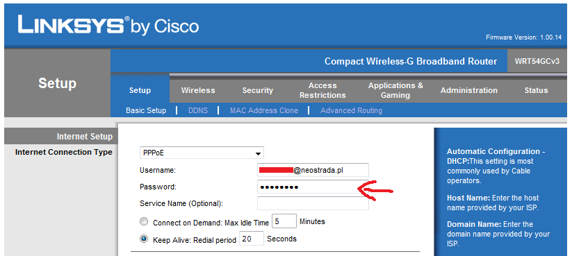

DawidS28 Opublikowano 9 Listopada 2010 Zgłoś Udostępnij Opublikowano 9 Listopada 2010 Łącze w normie, cmd_log też. Gdzie będą ustawienia routera?Jak to sprawdzić, zmienić itp? Wchodzisz w przeglądarkę, wpisujesz adres http://192.168.0.1 Podajesz swój login i hasło do routera. Jeśli nie pamiętasz, to możesz sprawdzić, jakie hasło domyślne ma Twój router - KLIK. Jeśli je zmieniłeś i zapomniałeś, to będzie źle Ustawienia serwera DHCP będziesz miał w zakładce Basic Setup, Quick Setup albo coś w ten deseń. Zrób screena. Ustawienia firewalla - zakładka security -> Firewall (o ile go masz). Też zrzut ekranu. Status - zakładka "status". I kolejne zdjęcie ----------------------------------------- Jeśli chodzi o odzyskiwanie hasła: 1/ Metodę pierwszą robisz przy zakładce Basic Setup, czyli tam, gdzie jest podane Twoje hasło w formie "zakropkowanej", tak jest u mnie: Każdy router ma nieco inaczej, więc musisz poszukać. Wtedy otwierasz z przeglądarki pokaż źródło strony i szukasz tego, co podałem. 2/ Kopię zapasową wykonuje się z zakładki Administration -> Management (przynajmniej u mnie). Zapisujesz ją na dysk i robisz, co opisałem. Odnośnik do komentarza
