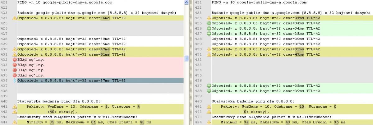

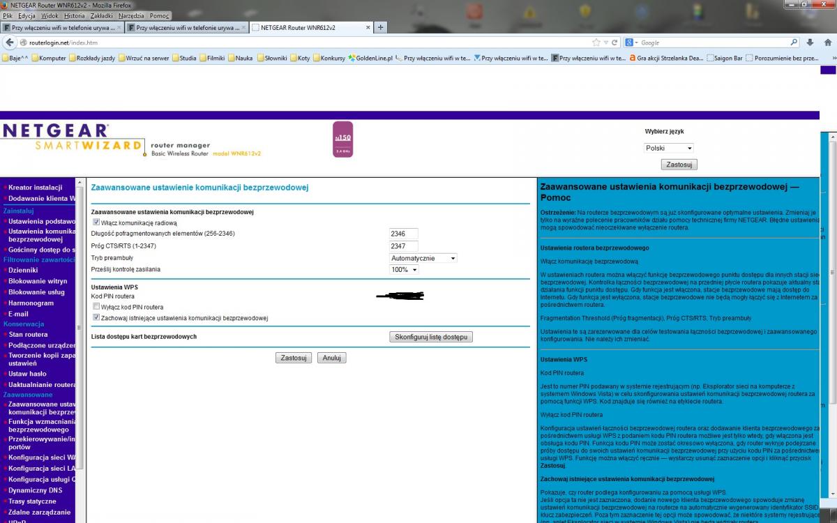

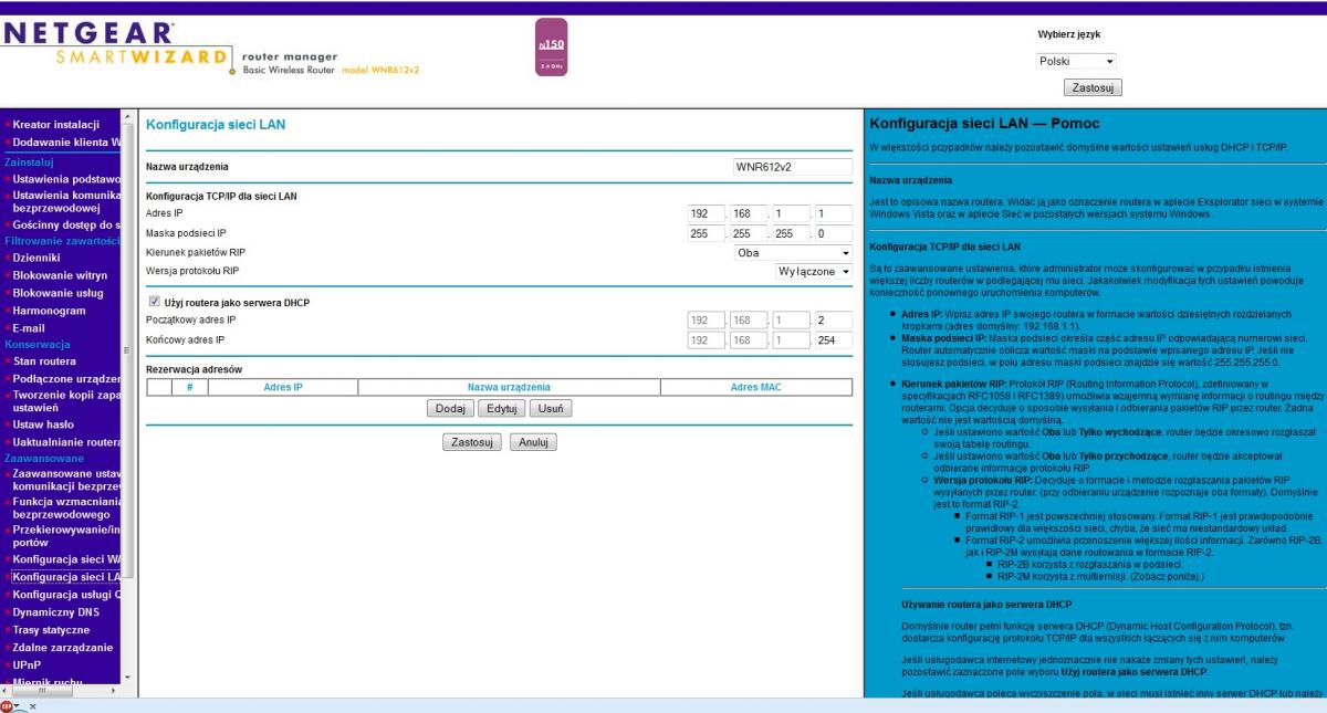

Andziorka Opublikowano 17 Sierpnia 2013 Zgłoś Udostępnij Opublikowano 17 Sierpnia 2013 Witajcie, Mam frustrujący problem i nie wiem już co robić. Posiadam router Netgear WNR612v2. internet 16 mb Vectra, system Windows 7. na kompie działa sobie wifi i kiedy włączę je w telefonie (obojętnie jakim) to na stacjonarnym sieć się urywa.. nie wiem jak się z tym uporać. Generalnie problem polega na tym, że mogą chodzić dwa kompy włączone i sieci nie zrywa, przy włączeniu wifi w komórce - sieć się na kompie zrywa. :/ PS. na laptopie mi się net nie rozłącza jak korzystam z wifi w telefonie. więc coś ze stacjonarką.. zgodnie ze wskazówkami innych ludzi zrobiłam już: - aktualizacja sterów od karty sieciowej i modemu, - zmiana w sieci bezprzewodowej: Ustaw właściwości IPv4 dla karty WiFi na 192.168.1.32, maska 255.255.255.0, brama: 192.168.1.31, DNS: 8.8.8.8, w załączniku log z ipconfig, może się przyda. poniżej zrzuty: http://img194.imageshack.us/img194/7889/3eod.png http://img23.imageshack.us/img23/8456/5s13.jpg http://img708.imageshack.us/img708/1010/u6n8.jpg zasugerowano mi, że problemem mogą być: Cytat 1. Router ma włączone ograniczenie do 1 klienta podpiętego po wifi. 2. Karta wifi w komputerze i komórce mają ustawiony ten sam MAC. Ale nie wiem czy tak jest i nie wiem jak to zmienić. nie wiem co robić dalej, pomocy. ipconfig.txtPobieranie informacji ... Odnośnik do komentarza
Aux Opublikowano 17 Sierpnia 2013 Zgłoś Udostępnij Opublikowano 17 Sierpnia 2013 Nie rozumiem dlaczego są takie rozbieżności pomiędzy pierwszym a trzecim obrazkiem. Na pierwszym obrazku konfiguracja DHCP jest dobrze ustawiona na trzecim raczej nie bo masz do dyspozycji tylko 19 adresów IP, chociaż na domowe warunki powinno to wystarczyć to pozostawiłbym jednak konfigurację z pierwszego obrazka. Ja ustawiłbym router jak po niżej: Teraz zakładając że chciałabyś ustawić karty sieciowe na sztywno to: PC-1 IP 192.168.1.3 PC-2 IP 192.168.1.4 itd. Jednak nie musisz ustawiać na sztywno gdy w routerze włączony jest serwer DHCP, powyższe to tylko przykład. Odnośnik do komentarza
Andziorka Opublikowano 17 Sierpnia 2013 Autor Zgłoś Udostępnij Opublikowano 17 Sierpnia 2013 Jeśli chodzi o rozbieżności w obrazkach, przestawiłam bo ktoś mi doradził takie ustawienia jak w obrazku nr 3. z pierwszego to są chyba takie jakie były. Próbując ustawić jak mówisz mam komunikat: Cytat Nieprawidłowe końcowy i początkowy adres IP usługi DHCP. Wprowadź ponownie Odnośnik do komentarza
Aux Opublikowano 17 Sierpnia 2013 Zgłoś Udostępnij Opublikowano 17 Sierpnia 2013 No to może początkowy zostaw a końcowy ustaw na 192.168.1.200 EDIT: Właśnie zajrzałem do instrukcji tego routera i ustawienia domyślne są jak po niżej: Odnośnik do komentarza
gajowy Opublikowano 17 Sierpnia 2013 Zgłoś Udostępnij Opublikowano 17 Sierpnia 2013 @ Aux: Na twoim pierwszym sceernie pierwszy adres z puli DHCP pokrywa się z adresem routera (192.168.1.2) i stąd bierze się błąd "Nieprawidłowe końcowy i początkowy adres IP usługi DHCP." @ Andziorka: Ustawienia serwera DHCP w obu przypadkach są poprawne i nie wpływają na opisany problem. Ponieważ działają jednocześnie 2 komputery lub laptop i komórka nie zachodzi przypadek "1. Router ma włączone ograniczenie do 1 klienta podpiętego po wifi." MAC-adres w twoim komputerze (Hell) to 00-60-B3-3F-2A-87, w komórce z androidem znajdziesz go w Opcje>Informacje o telefonie (pamiętaj żeby wcześniej włączyć wifi). Możesz też skorzystać w tym celu z bezpłatnej aplikacji Wifi Analyzer (do pobrania z Google Play). Ponieważ pisałaś o telefonach (w liczbie mnogiej) więc raczej można wykluczyć, że wszystkie mają zmieniony MAC na identyczny z MAC-iem twojej karty sieciowej. Najprostszym rozwiązaniem wydaje się być połączenie komputera z routerem kablem sieciowym, o ile stoją w tym samym pokoju. Kabel powinien być dołączony do routera, poszukaj w pudełku. Jeśli takie rozwiązanie cię nie satysfakcjonuje przydałoby się więcej informacji: raport net log (jeden przy działającej sieci i drugi po włączeniu wifi w komórce), zrzuty z innych zakładek w routerze - szczególnie tych dotyczących konfiguracji wifi. Odnośnik do komentarza
Aux Opublikowano 17 Sierpnia 2013 Zgłoś Udostępnij Opublikowano 17 Sierpnia 2013 W dniu 17.08.2013 o 15:58, gajowy napisał(a): @ Aux: Na twoim pierwszym sceernie pierwszy adres z puli DHCP pokrywa się z adresem routera (192.168.1.2) i stąd bierze się błąd "Nieprawidłowe końcowy i początkowy adres IP usługi DHCP." I dlatego wkleiłem drugi screen z poprawnymi ustawianiami, Jak kolega gajowy pisze przydały by się screen/y z konfiguracji wifi. No i rzeczywiście wygląda to na złe ustawienia adresów MAC w routerze jeśli filtracja MAC jest włączona a dwa urządzenia przydzielone mają ten sam adres MAC to jedno z tych urządzeń dostaje kopa w du... Odnośnik do komentarza

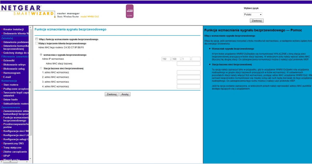

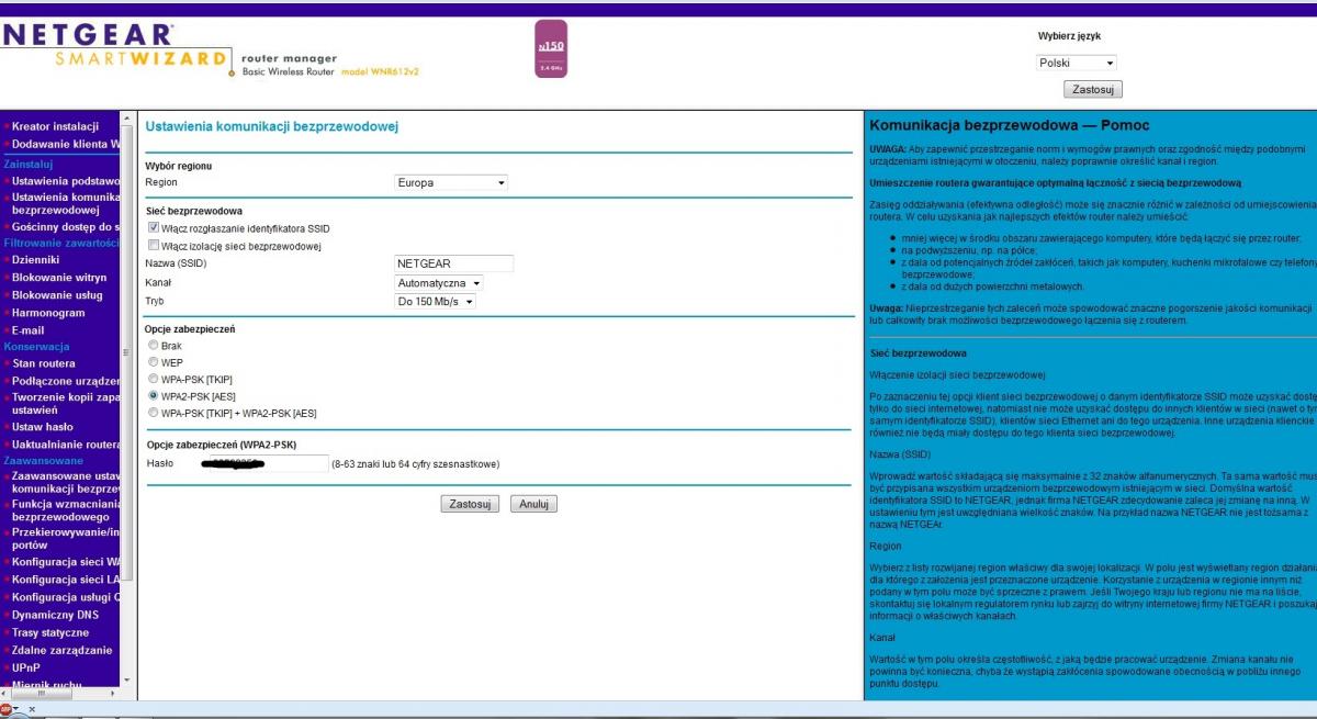

Andziorka Opublikowano 17 Sierpnia 2013 Autor Zgłoś Udostępnij Opublikowano 17 Sierpnia 2013 Na wstępie ważna informacja - zresetowałam router, więc podane ustawienia są ustawieniami fabrycznymi. Niestety po tej operacji problem dalej istnieje. @gajowy, w załączniku podaję logi ('log z wifi' --> to oczywiście log z włączonym wifi w komórce). wrzucam też screeny z zakładek routera, jeśli potrzebujesz innych - pisz. PS. niestety komputer stoi za daleko od modemu, nie ma też możliwości tego przenieść więc pozostaje mi opcja wifi net-log bez koma.txtPobieranie informacji ... net-log z wifi.txtPobieranie informacji ... Odnośnik do komentarza

gajowy Opublikowano 17 Sierpnia 2013 Zgłoś Udostępnij Opublikowano 17 Sierpnia 2013 Z analizy logów wynika, że w obu przypadkach (z kom. i bez) połączenie z siecią jest nawiązywane. Dostajesz adres IP, problemy zaczynają się później (gubienie pakietów): Spróbuj w ustawieniach routera w zakładce Ustawienia komunikacji bezprzewodowej zmienić Tryb z Up to 150 Mbps na 54 Mbps. Widzę, że używasz karty wifi na USB Sagem (pozostałość po Liveboxie? - nie miały najlepszej opinii). Jeśli masz możliwość pożycz od kogoś inną i wypróbuj. Odnośnik do komentarza
Andziorka Opublikowano 17 Sierpnia 2013 Autor Zgłoś Udostępnij Opublikowano 17 Sierpnia 2013 W dniu 17.08.2013 o 18:14, Aux napisał(a): Porównaj z tym z telefonu czy są takie same. Są różne. W dniu 17.08.2013 o 18:44, gajowy napisał(a): Spróbuj w ustawieniach routera w zakładce Ustawienia komunikacji bezprzewodowej zmienić Tryb z Up to 150 Mbps na 54 Mbps. Zmieniłam, chwilę testowałam i póki co jest ok, ale tak bywa na początku, że nic się nie dzieje, a za chwilę zrywa..zatem potestuję i dam znać. W dniu 17.08.2013 o 18:44, gajowy napisał(a): Widzę, że używasz karty wifi na USB Sagem (pozostałość po Liveboxie? - nie miały najlepszej opinii). Jeśli masz możliwość pożycz od kogoś inną i wypróbuj. Tak, trochę staroć. W zasadzie to myślałam, że może to ta karta jest problemem. Polecicie jakąś do 50 zł? Może być używana na allegro. Bo nie mam możliwości pożyczenia, niestety. Odnośnik do komentarza
gajowy Opublikowano 17 Sierpnia 2013 Zgłoś Udostępnij Opublikowano 17 Sierpnia 2013 Jeśli myk z trybem rzeczywiście będzie skuteczny na dłuższą metę, to będzie znaczyło, że karta nie obsługuje nowszej technologii (150 Mbps). Ze swojej strony mogę polecić TL-WN722N. Odnośnik do komentarza
Andziorka Opublikowano 17 Sierpnia 2013 Autor Zgłoś Udostępnij Opublikowano 17 Sierpnia 2013 Oki, chyba zainwestuję w nową kartę. Btw widzę,że prędkość z 15-16 mb spadła na 7-8 mb. Czy to przez zmianę? Jak odmieniłam na 150 to znów tak mało, a nie korzystam tyle z wifi w telefonie, żeby tracić połowę prędkości. Odnośnik do komentarza
gajowy Opublikowano 17 Sierpnia 2013 Zgłoś Udostępnij Opublikowano 17 Sierpnia 2013 W dniu 17.08.2013 o 20:18, Andziorka napisał(a): Btw widzę,że prędkość z 15-16 mb spadła na 7-8 mb. Czy to przez zmianę? Nie sądzę. 54 to i tak znacznie więcej niż 16 Tryb 150 Mbps mógłby być przydatny w sytuacji przesyłania dużych plików (np. filmów) pomiędzy komputerami w sieci wewnętrznej. Odnośnik do komentarza
