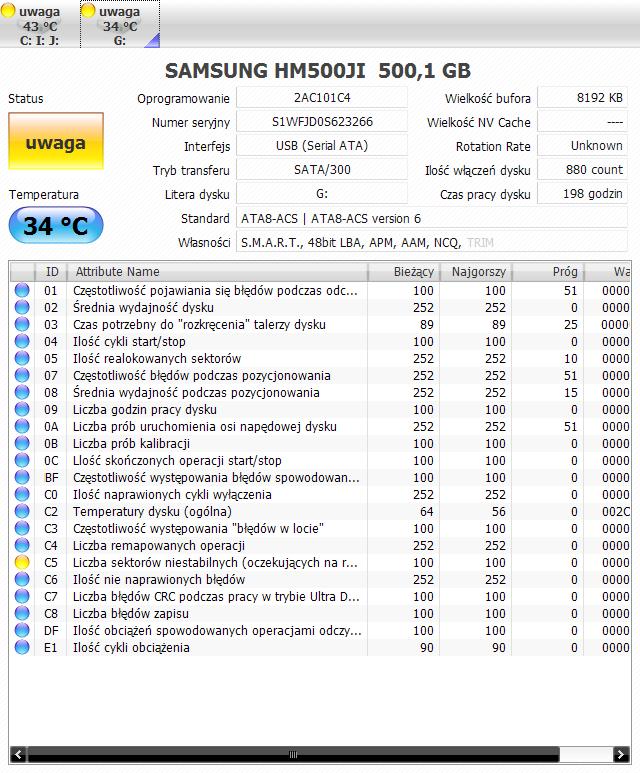

Asia Opublikowano 29 Lipca 2013 Zgłoś Udostępnij Opublikowano 29 Lipca 2013 Hej Podczas włączania dysku zewnętrznego wyskakuje taka wiadomość: Błąd wykonania operacji inpage. Najgorsze to że tam jest cała kopia danych, Co teraz zrobić? W załączniku daję "skan" z CrystalDiskInfo. Prosze o pomoc Pozdrawiam Odnośnik do komentarza

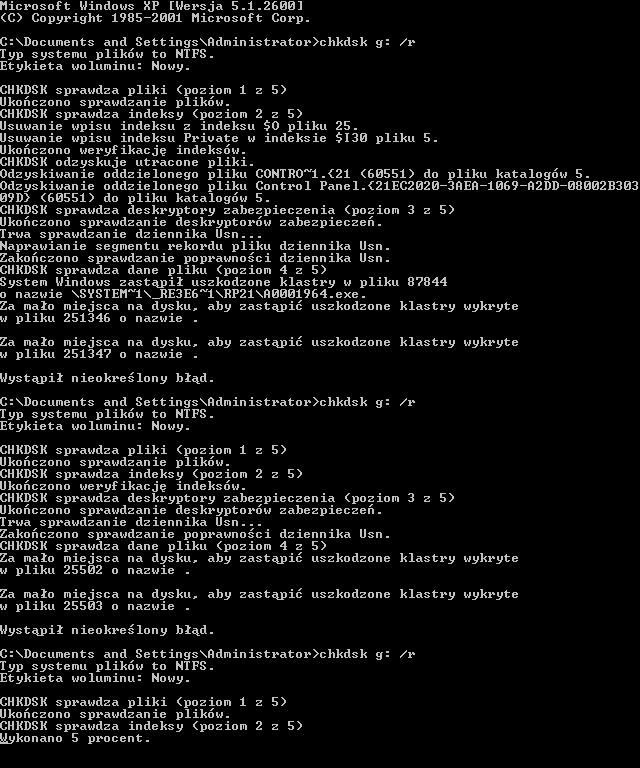

Aux Opublikowano 29 Lipca 2013 Zgłoś Udostępnij Opublikowano 29 Lipca 2013 Start -> Uruchom -> cmdchkdsk x: /rGdzie x: to litera Twojego dysku może być np. d: lub i: Odnośnik do komentarza
Asia Opublikowano 29 Lipca 2013 Autor Zgłoś Udostępnij Opublikowano 29 Lipca 2013 (edytowane) jakieś dziwne błędy próbuje 3 raz edit: nadal ten sam błąd teraz podczas włączenia dysku pyta czy go sformatować, nie ma już błędu wykonania operacji inpage Edytowane 29 Lipca 2013 przez Asia Odnośnik do komentarza

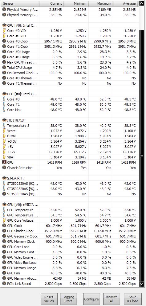

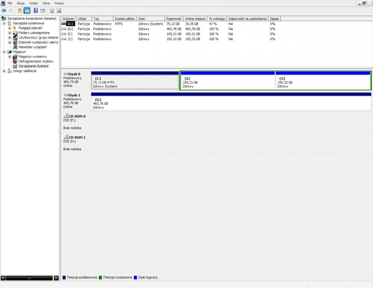

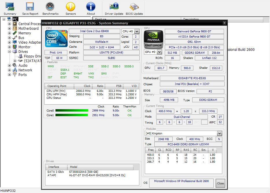

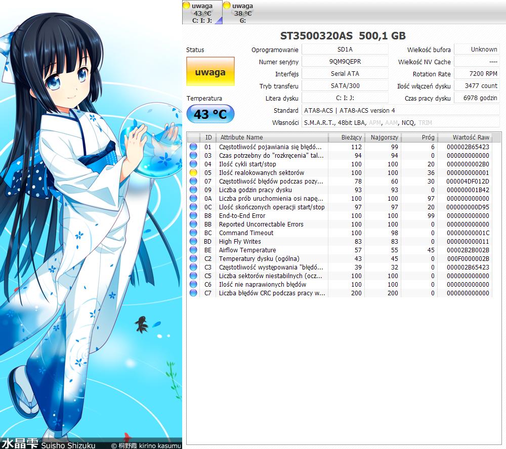

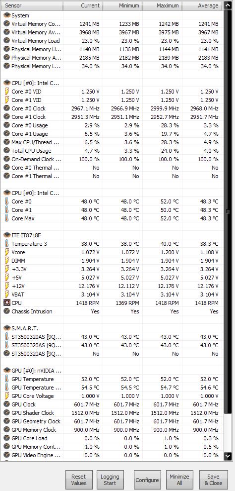

wieslaw531 Opublikowano 29 Lipca 2013 Zgłoś Udostępnij Opublikowano 29 Lipca 2013 1-szy post obrazek bez sensu (obcięte najważniejsze dane). Pokaż obrazek z Zarządzania dyskami. Pokaż obrazki z System Summary oraz Sensors (pełne) z HWInfo - KLIK. Odnośnik do komentarza
Asia Opublikowano 29 Lipca 2013 Autor Zgłoś Udostępnij Opublikowano 29 Lipca 2013 Screeny Odnośnik do komentarza

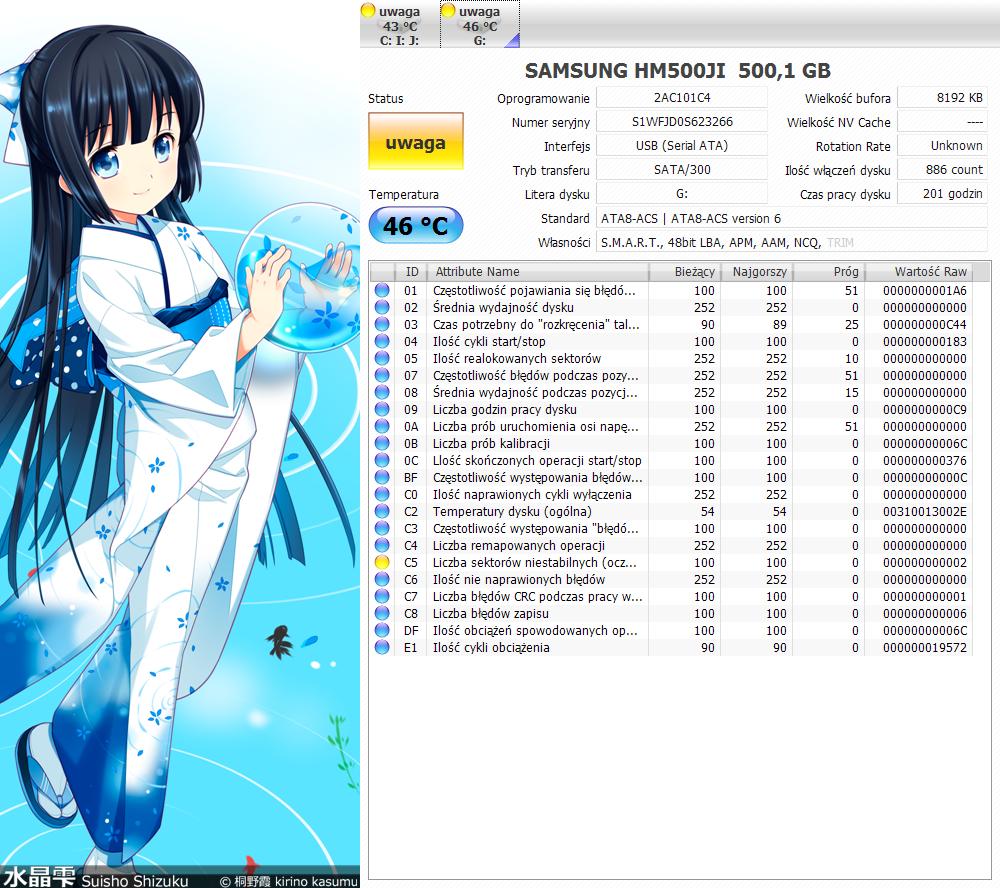

wieslaw531 Opublikowano 29 Lipca 2013 Zgłoś Udostępnij Opublikowano 29 Lipca 2013 (edytowane) 1. Oba dyski zbyt gorące. 2. Dysk z problemem do naprawy i tam kompletny brak danych (100% free). 3. Dysk z problemem - do sprawdzenia kabel sygnałowy. 4. Pokaż obrazek z Crystala dla pierwszego dysku. 5. Pokaż obrazek z Menadżera Urządzeń. 6. Jaka wersja SP na XP? Edytowane 29 Lipca 2013 przez wieslaw531 Odnośnik do komentarza
Asia Opublikowano 29 Lipca 2013 Autor Zgłoś Udostępnij Opublikowano 29 Lipca 2013 1. Zbyt gorące bo od południa próbuje to naprawić i cały czas na chodzie 2. ParitionMagic pokazuje zajętośc 337gb, 140gb wolne 3. Kabel USB mysle że jest okej 6. SP3 Odnośnik do komentarza

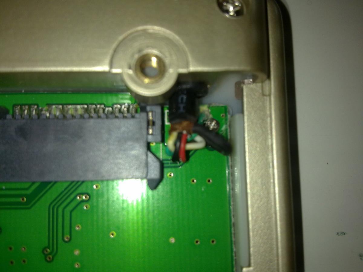

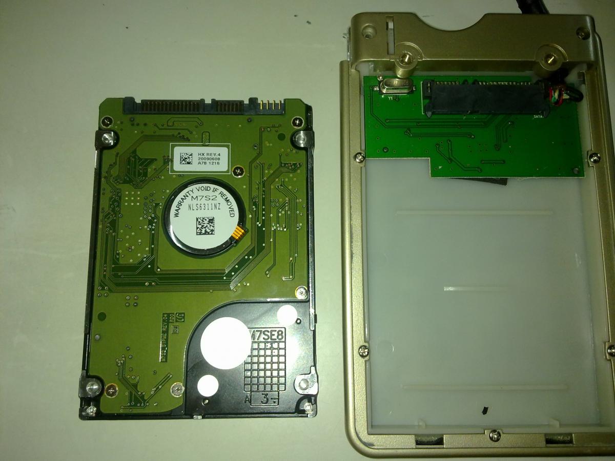

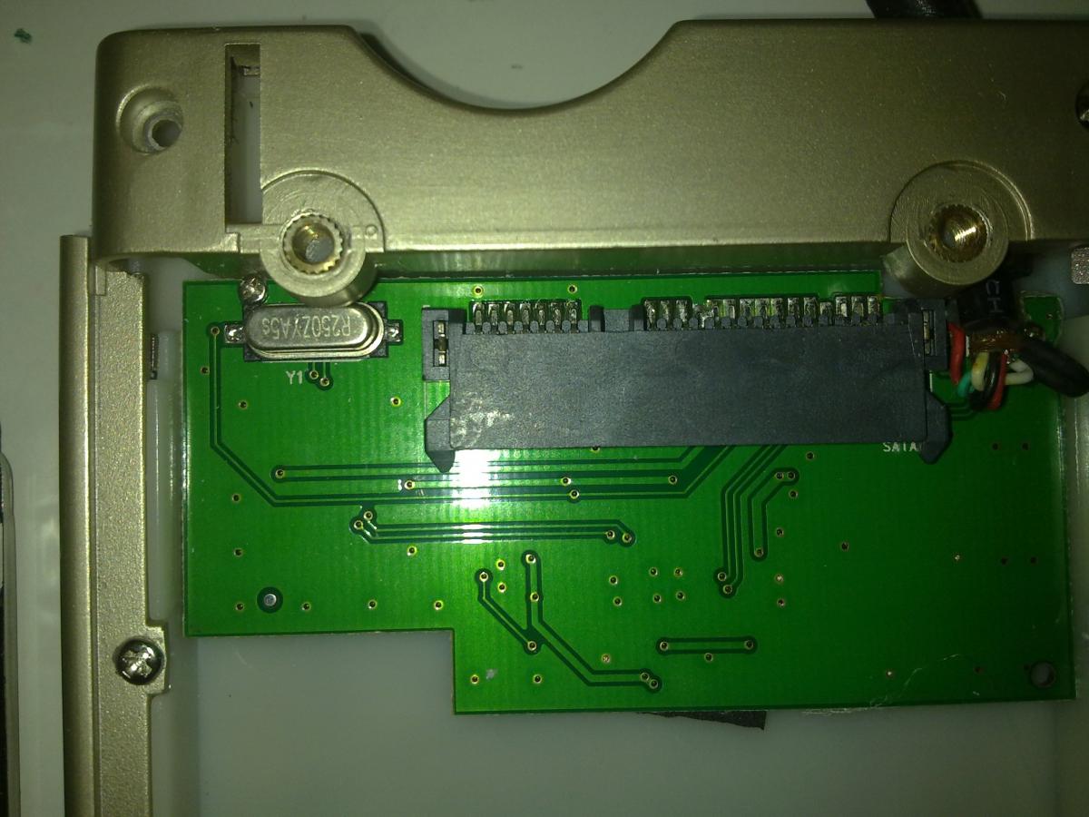

Asia Opublikowano 29 Lipca 2013 Autor Zgłoś Udostępnij Opublikowano 29 Lipca 2013 Dysk został podłączony z tyłu niestety nic to nie dało Dysk działał z 2-3 lata na komputerze stacjonarnym i laptopie. Czy teraz nagle może braknąć mu zasilania? Zdjęcia dysku w załącznikach Czy idzie go jakoś podłączyć bez USB? Odnośnik do komentarza

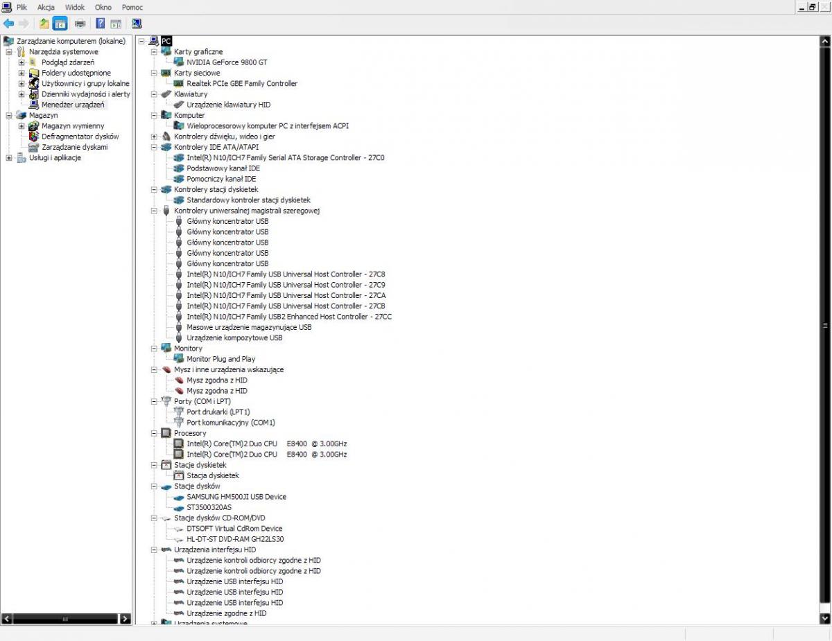

wieslaw531 Opublikowano 29 Lipca 2013 Zgłoś Udostępnij Opublikowano 29 Lipca 2013 Najważniejsze pytanie: Czy zawsze był odłączany w trybie bezpieczne odłączanie? Jak inaczej podłączyć - pisałem wyżej (kabel Y-USB). Odnośnik do komentarza

Asia Opublikowano 30 Lipca 2013 Autor Zgłoś Udostępnij Opublikowano 30 Lipca 2013 chkdsk x: /f - załatwił sprawę. Dziękuję wszystkim za pomoc Odnośnik do komentarza
