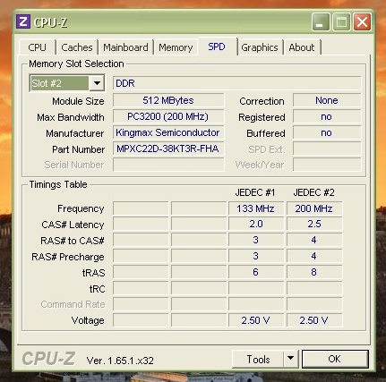

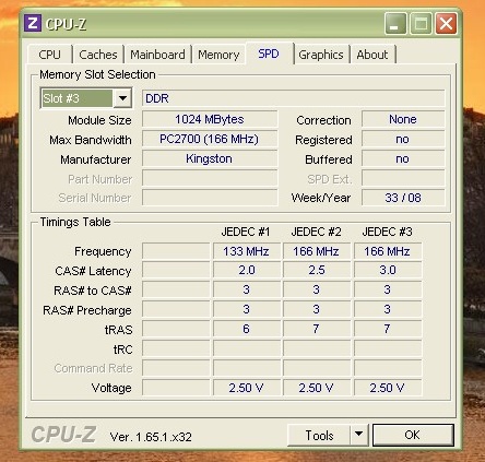

unfuku Opublikowano 3 Sierpnia 2013 Autor Zgłoś Udostępnij Opublikowano 3 Sierpnia 2013 Kupiłem kości z tej aukcji http://allegro.pl/ddr-2x1gb-pc3200-400-mhz-infineon-elpida-samsung-i3421281339.html Co dziwne slocie 1 i 2 gdzie były wpięte poprzednie kości, te nowe nie działają (Blue screen Pen_List_Corrupt, i komunikat rozpoczynanie zrzucania pamięci fizycznej) ale gdy wpiąłem nowe kości do slotu 3 i 4 wszystko działa jak na razie. W akcji jest podane że jest to Ram DDR DIMM PC3200 oem samsung ale w CPU-Z pokazuje mi że to Ram PC2700 166 MHz marki Kingston - o co tu chodzi? dostałem w przesyłce nie te kości? podsyłam screeny ze starym i nowym Ramem Odnośnik do komentarza
Anonim8 Opublikowano 3 Sierpnia 2013 Zgłoś Udostępnij Opublikowano 3 Sierpnia 2013 W akcji jest podane że jest to Ram DDR DIMM PC3200 oem samsung ale w CPU-Z pokazuje mi że to Ram PC2700 166 MHz marki Kingston Przysłali nie takie jak chciałeś to reklamuj. Odnośnik do komentarza
