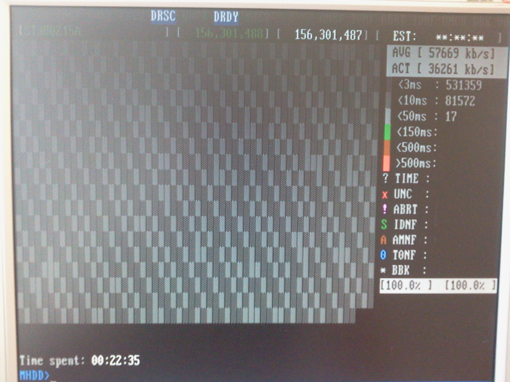

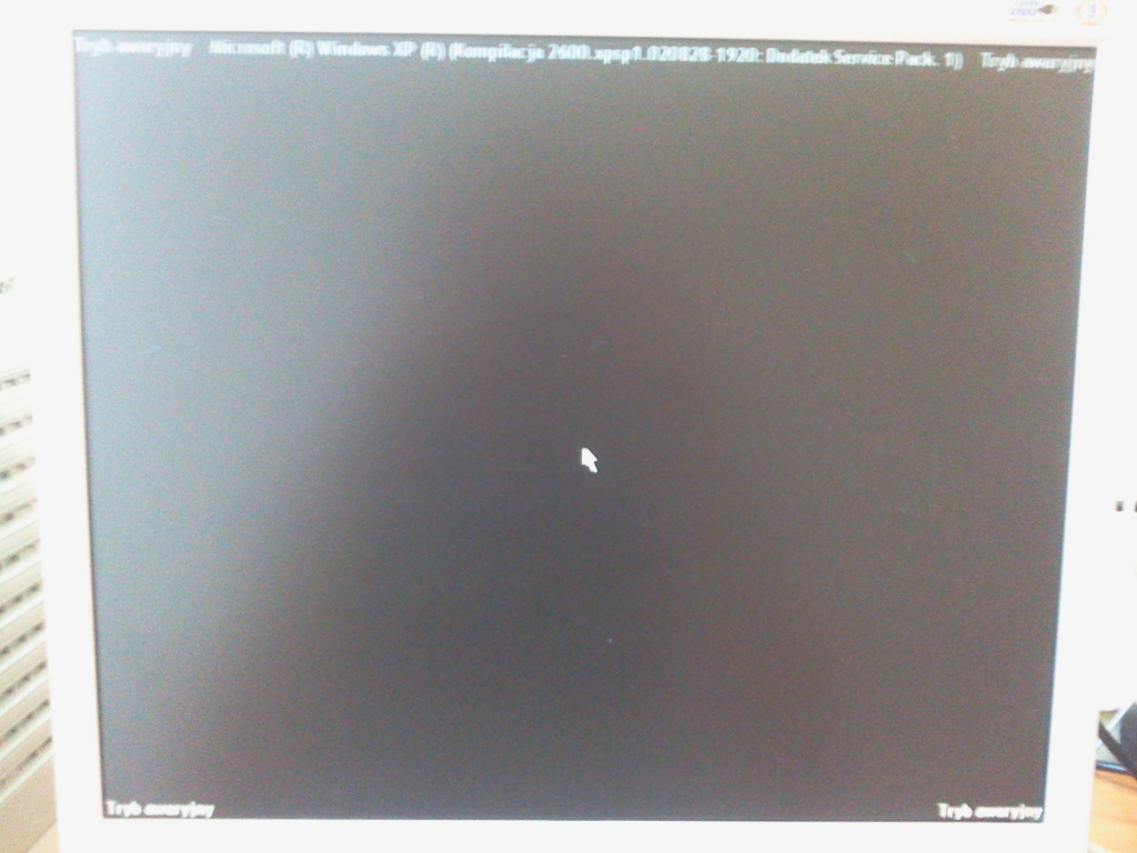

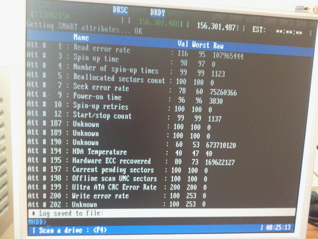

tmaq Opublikowano 17 Lipca 2013 Autor Zgłoś Udostępnij Opublikowano 17 Lipca 2013 sprawdzałem za pomocą mhdd - wyniki na załączonych zdjęciach dodatkowo wrzucam ekran z trybu awaryjnego Odnośnik do komentarza
Anonim8 Opublikowano 17 Lipca 2013 Zgłoś Udostępnij Opublikowano 17 Lipca 2013 Hm...z dyskiem nie jest żle. A zrób chkdsk tego dysku na drugim kompie. Odnośnik do komentarza
