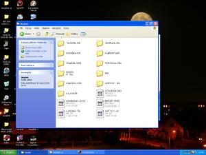

keramti Opublikowano 1 Listopada 2010 Zgłoś Udostępnij Opublikowano 1 Listopada 2010 Witam. dzisiaj znajomy poprosił mnie abym usunął plik z jego karty SD na której były "jakieś" fotki z netu. Plik przed moja ingerencja miał pojemność 1,3 GB a po użyciu narzędzi do usuwania problematycznych plików z programów Glary Utilities , odkurzacz ,Malwarebytes' Anti-Malware rozrasta sie do 1,59 GB. Pokazuje mi error lub i:/Wojtek nie jest dostępny. plik katalogu jest uszkodzony lub nieczytelny. Wirusa żaden program nie znalazł ani avast ani nod -32 gdyż nie można przeskanować plików. Karta Sd ma wgrany program auto mapa oryginalna ze sklepu.Plik Wojtek znalazł się tam dość przypadkowo. http://wklej.org/id/411008/ http://wklej.org/id/411010/ Próbowałem plik usunąć w trybie awaryjnym też bezskutecznie. Odnośnik do komentarza
picasso Opublikowano 1 Listopada 2010 Zgłoś Udostępnij Opublikowano 1 Listopada 2010 Logi nieprzydatne, to się nie nadaje do diagnostyki zewnętrznych urządzeń, w ogóle nie adresuje takich rzeczy. Cytat dzisiaj znajomy poprosił mnie abym usunął plik z jego karty SD na której były "jakieś" fotki z netu. Plik przed moja ingerencja miał pojemność 1,3 GB a po użyciu narzędzi do usuwania problematycznych plików z programów Glary Utilities , odkurzacz ,Malwarebytes' Anti-Malware rozrasta sie do 1,59 GB. Pokazuje mi error lub i:/Wojtek nie jest dostępny. plik katalogu jest uszkodzony lub nieczytelny Podaj raczej co to za model SD, jaki system kontrolny jest tam zainstalowany, bo prędzej tu się aplikuje wykonanie jakiegoś skanu w poszukiwaniu błędów aniżeli używanie typowych narzędzi do usuwania "nieusuwalnych". EDIT: dodałeś obrazek. Winę zapewne ponoszą te "krzaki", system nie czyta nazwy. Próbowałeś normalnego checkdiska? . Odnośnik do komentarza
keramti Opublikowano 1 Listopada 2010 Autor Zgłoś Udostępnij Opublikowano 1 Listopada 2010 W dniu 1.11.2010 o 19:45, picasso napisał(a): EDIT: dodałeś obrazek. Winę zapewne ponoszą te "krzaki", system nie czyta nazwy. Próbowałeś normalnego checkdiska? Spróbowałem i oto wynik Sprawdzanie systemu plików na I: Typ systemu plików to FAT32. Jeden z dysków wymaga sprawdzenia spójnosci danych. Mozesz anulowac to sprawdzenie, ale zaleca sie jego kontynuowanie. System Windows sprawdzi teraz dysk. Numer seryjny woluminu: 3AE9-E960 \aplayer.m3u pierwsza jednostka alokacji jest nieprawidlowa, wpis zostanie obciety. \p3vwxx.exe pierwsza jednostka alokacji jest nieprawidlowa, wpis zostanie obciety. \Wojtek pierwsza jednostka alokacji jest nieprawidlowa, wpis zostanie obciety. Czy przeksztalcac zagubione lancuchy na pliki (T/N)? Tak 20480 bajtów w 3 odzyskanych plikach. System Windows wprowadzil poprawki do systemu plików. 3945406464 bajtów calkowitego miejsca na dysku. 20480 bajtów w 5 plikach ukrytych. 61440 bajtów w 13 folderach. 1768267776 bajtów w 208 plikach. 2177052672 bajtów dostepnych na dysku. 4096 bajtów w kazdej jednostce alokacji. 963234 ogólem jednostek alokacji na dysku. 531507 jednostek alokacji dostepnych na dysku. plik Wojtek zniknął oraz p3vwxx.exe, gdzie w googlach avast krzyczy że to trojan , a u mnie nic a karta na dwóch niezależnych kompach była sprawdzana (na karcie jest napisane europa,auto mapa , 4 Gb SD HC memory card. Wygląda na to ,ze problem z plikiem zniknął Odnośnik do komentarza
