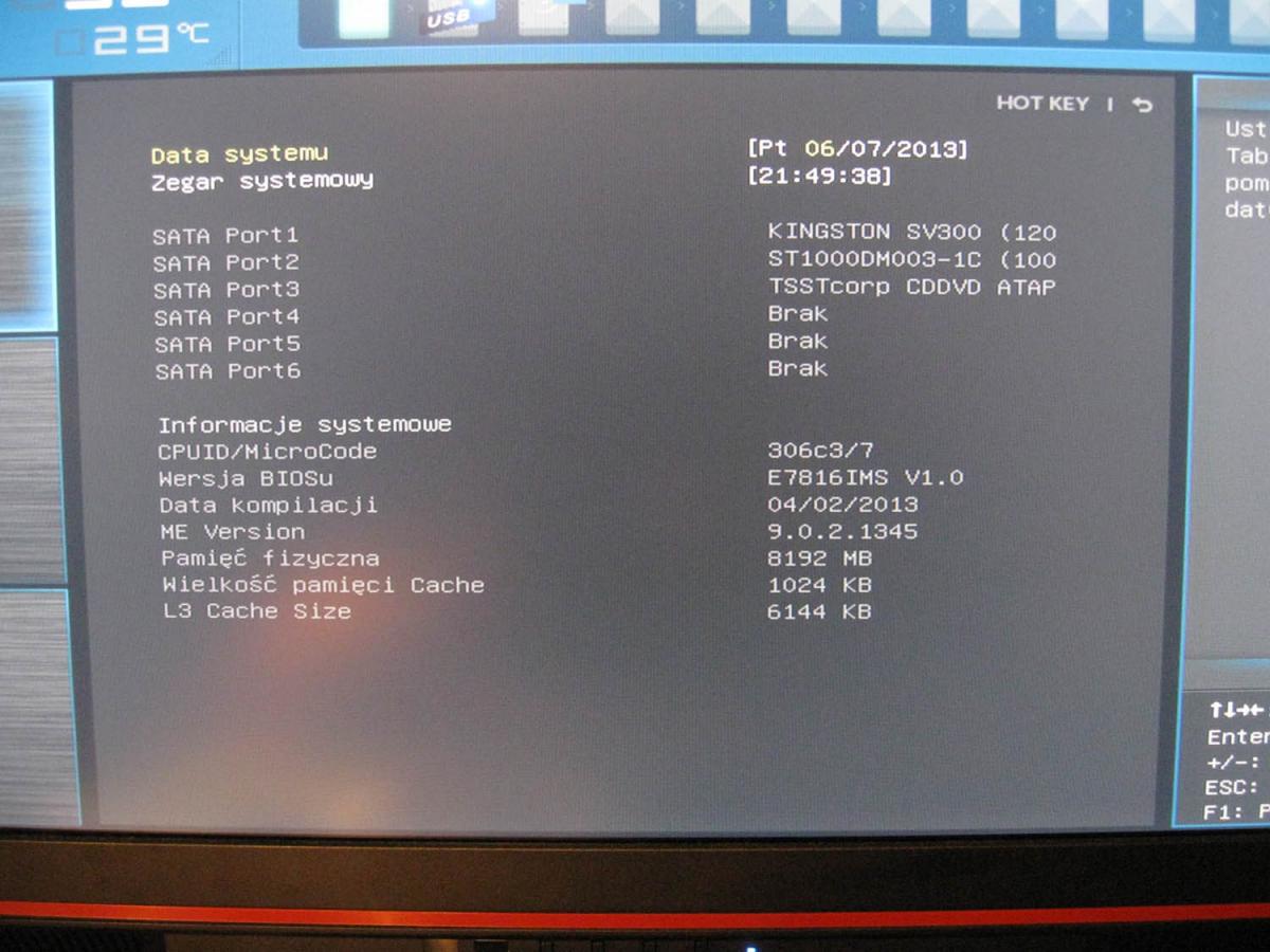

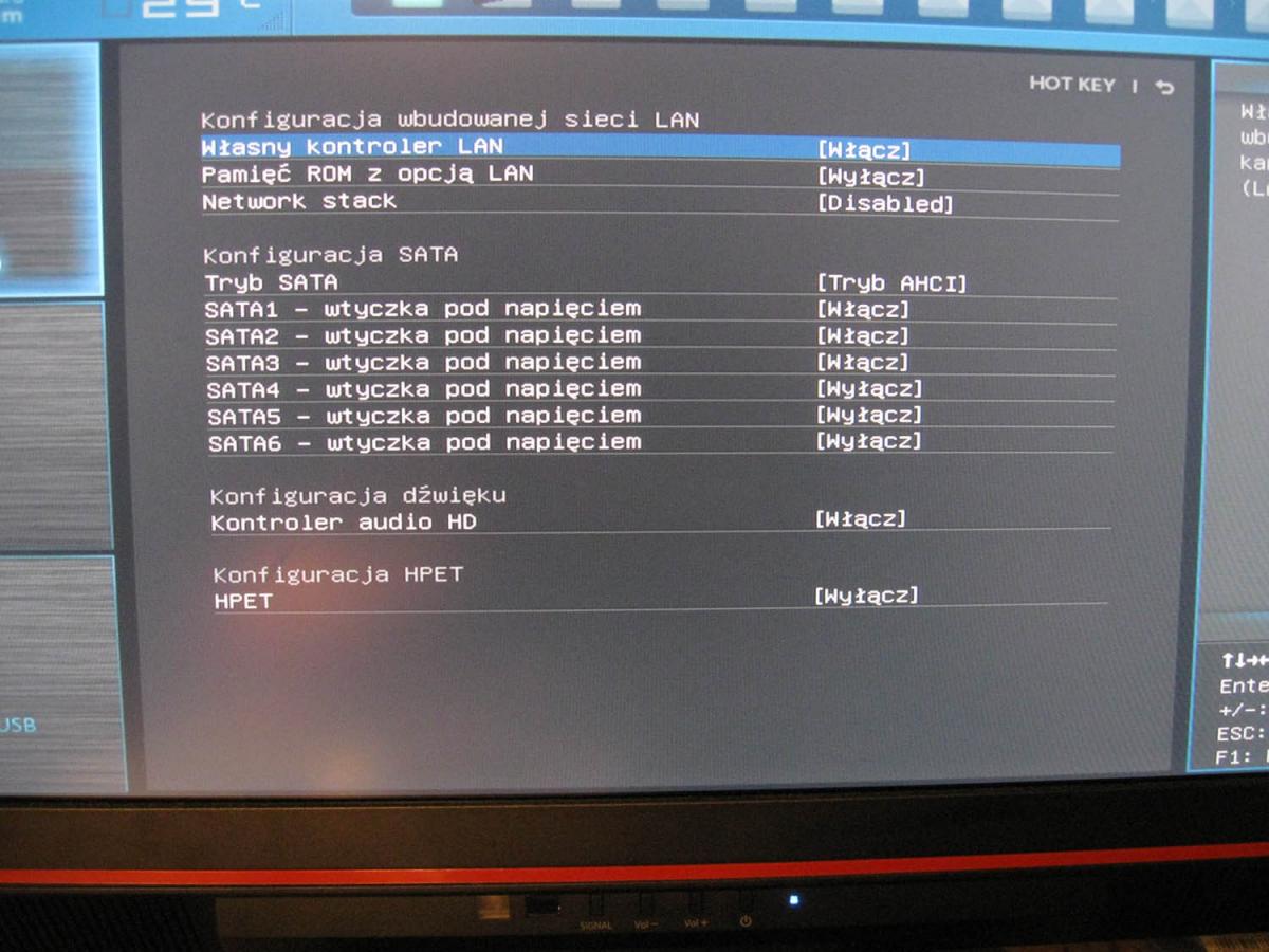

diox Opublikowano 6 Lipca 2013 Zgłoś Udostępnij Opublikowano 6 Lipca 2013 Dobrze sformatowałeś dysk pod instalację XP? Dla SSD trzeba robić to inaczej, niż dla dysków twardych . Możesz zrobić fotki ze BIOS/UEFI? Odnośnik do komentarza
optyma Opublikowano 6 Lipca 2013 Autor Zgłoś Udostępnij Opublikowano 6 Lipca 2013 Skoro inaczej, to już jest poważna poszlaka, że coś schrzaniłem. Oczywiście to, co jest na tych fotkach, nie musiało być podczas formatowania. Odnośnik do komentarza
