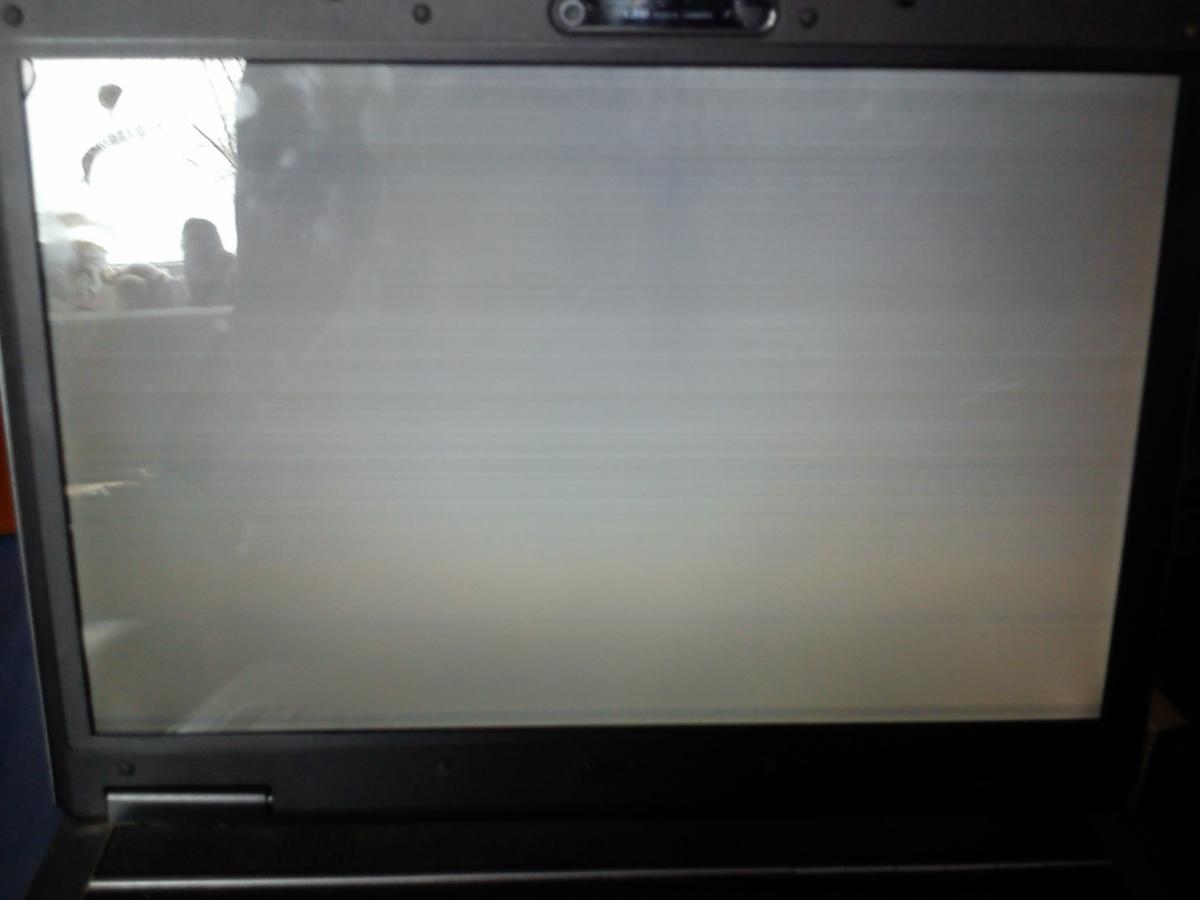

Tzn problem polega na tym, że 2 tygdonie temu podczas uzytkowania komputera - rodzina nie chce się przyznać kto - komputer się wyłączył i przy próbie włączenia go pojawia się biały ekran z paskami:
Czasami sa w pionie, po jakimś czasie jaśnieją na idealną biel, albo jak występują w odmianie z czarnymi to czernieją.
Nie jest to karta graficzna, bo podłączenie zewnętrznego monitora pokazuje normalny obraz.
Zastanawiałam się nad zawiasami, ale ruszanie pokrywą nie wpływa nawet w najmniejszym stopniu na zmianę pasków, matryca nawet nie mrugnie.

I właśnie tu zaczyna się zabawa, ponieważ, ten biały ekran nie pojawia się jeżeli system się włączy, jak tylko pojawia się te białe paski, system się nie włącza.
Chociaż kilka razy zdarzyło mu się, że włączył się pomimo niezastartowania systemu, ale wtedy np pojawiało się takie okienko, jak przy F8 i tam była opcja skanowania pamięci. Ale to tylko kilka razy.
Nie działa od razu już po starcie, nie widać logo producenta i tych info jak włączyć bios itp

Heh, jak to człowiek czasem nie pomyśli, żeby sprawdzić najprostrze rzeczy. Wsadziłam pendrive z Hiren CD i kliknełam na Power, ale zapomniałam, że dysk wyjęłam wcześniej.
Obraz wciąż biały, więc to nie dysk jednak, a za to biorę się za rozkręcanie.
Pogrzebać to ja lubię, rozkręcę i nawet złożę spowrotem, tylko, że części, które wyjmuje nic mi nie mówią wiec mam niejaki problem. Ta taśma to powinna być w pobliżu zawiasów prawda?
