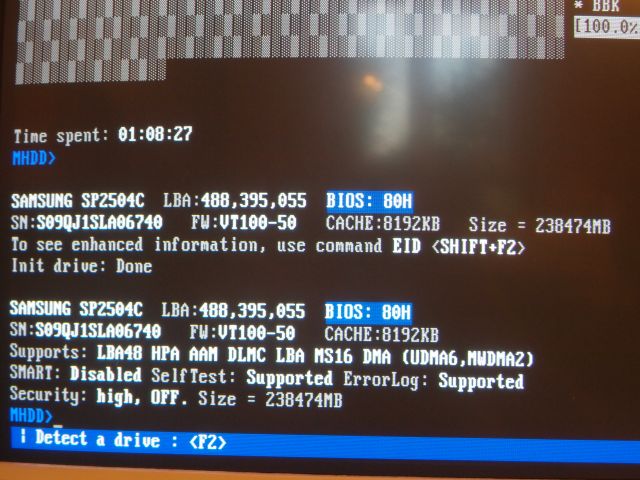

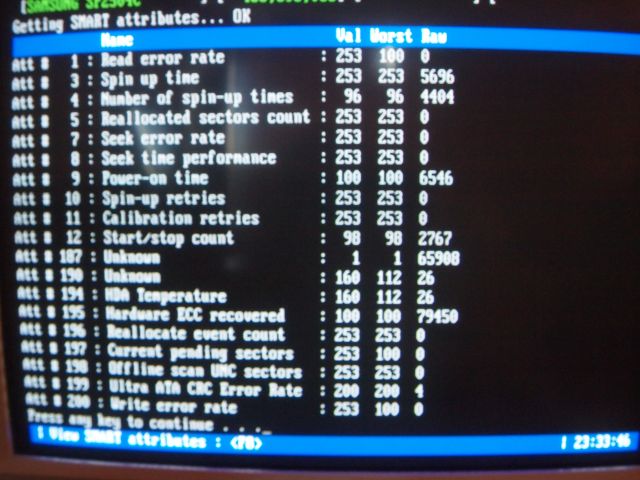

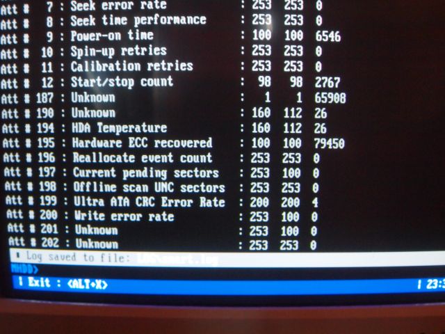

Skan z MHDD:
<3ms 1726875
<10ms 188121
<50ms 278
<150ms 1
Reszta puste.
Smart  i EID w załączeniu
