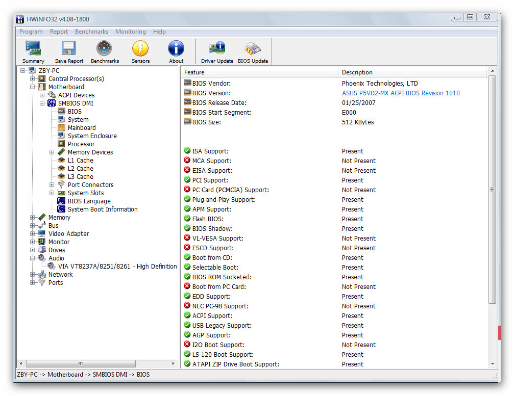

Anonim8 Opublikowano 4 Czerwca 2013 Zgłoś Udostępnij Opublikowano 4 Czerwca 2013 Daj obrazki z HWinfo bo coś mi się zdaje że Cytat Płyta główna :P5VD2-MX P4M890 To nie jest ta płyta. Najnowszy bios do tego ma date z 2007 roku http://www.asus.com/Motherboards/P5VD2MX/#support_Download_24 Odnośnik do komentarza

idefikx Opublikowano 4 Czerwca 2013 Autor Zgłoś Udostępnij Opublikowano 4 Czerwca 2013 Już daje Odnośnik do komentarza

Anonim8 Opublikowano 4 Czerwca 2013 Zgłoś Udostępnij Opublikowano 4 Czerwca 2013 (edytowane) Wstaw logi z OTL https://www.fixitpc.pl/topic/61-diagnostyka-ogolne-raporty-systemowe/#1 Tu masz moje tematy i nie tylko. Zaktualizuj bios i bedzie dźwięk https://www.fixitpc.pl/topic/6282-ktory-program-do-aktualizacji-biosu/?hl=p5vd2-mx https://www.fixitpc.pl/topic/7829-brak-dzwieku-w-komputerze/?hl=p5vd2-mx&do=findComment&comment=59452 to taka felerna płyta dla Visty i W7 Edytowane 4 Czerwca 2013 przez Belfegor Odnośnik do komentarza

Anonim8 Opublikowano 4 Czerwca 2013 Zgłoś Udostępnij Opublikowano 4 Czerwca 2013 Edytowałem posta. Musisz zaaktualizować bios aby grała muzyczka. Inaczej nici z tego Odinstaluj AVG security Toolbar przy okazji. Odnośnik do komentarza

Anonim8 Opublikowano 4 Czerwca 2013 Zgłoś Udostępnij Opublikowano 4 Czerwca 2013 Masz pobrać ze strony którą podałem plik biosu. Wypakować go na pendraka > zmienić mu nazwe na bios.rom > restart i w czasie ekranu post naciskasz Alt + F2 uruchomi sie program EZFlash jak zobaczy pendraka to wskazesz plik bios.rom i zrobisz aktualizację. A jak masz stacje dyskietek to nagraj plik biosu na dyskietkę i to samo. Można też wskazać pobrany plik biosu w programie Asusa z poziomu systemu wybierając opcję Update bios from file Odnośnik do komentarza
