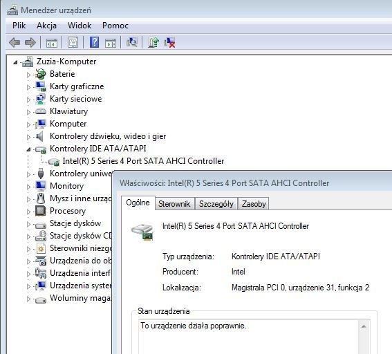

veswanniek Opublikowano 2 Czerwca 2013 Zgłoś Udostępnij Opublikowano 2 Czerwca 2013 https://www.fixitpc.pl/topic/46-optymalizacja-i-odchudzanie-windows-xp/page-2?p=180&do=findComment&comment=180 Zobacz czy transfer Dysku nie przełączył Ci się z trybu DMA na PIO. Zobacz rozdział Optymalizacja wydajności HDD oraz CD/DVD-ROMów Odnośnik do komentarza
igawar Opublikowano 2 Czerwca 2013 Autor Zgłoś Udostępnij Opublikowano 2 Czerwca 2013 Nie mogę tego zobaczyć, bo u mnie Manager urządzeń tego nie pokazuje. Mam zupełnie inny widok drzewa. O u mnie jest tak: Odnośnik do komentarza
