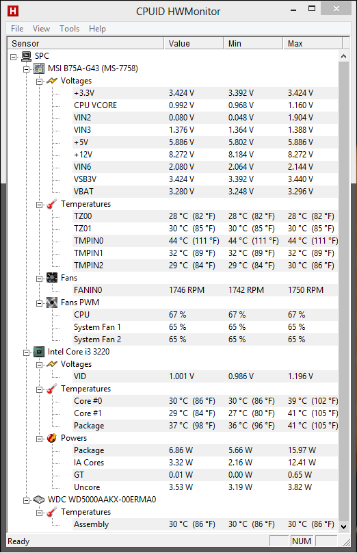

Groszexxx Opublikowano 7 Kwietnia 2014 Zgłoś Udostępnij Opublikowano 7 Kwietnia 2014 Skoro problem występuje na linuksie to dosyć wyraźny sygnał, że przyczyny szukamy w sprzęcie. Pokaż dane z HWMonitor tak jak radzi wiesław w Hardware. To raczej nie ma nic wspólnego z pamięcią, ale dobrze by ją było sprawdzić. Użyj Memtest86, obowiązkowo pojedyńczo. Niech przejdzie 3x wszystkie testy. I podaj markę zasilacza. Możesz sprawdzić też płytę główną czy nie ma żadnych kondensatorów spuchniętych czy wylanych. Odnośnik do komentarza

BitMarcin Opublikowano 12 Kwietnia 2014 Autor Zgłoś Udostępnij Opublikowano 12 Kwietnia 2014 Screen z HWMonitor Odnośnik do komentarza

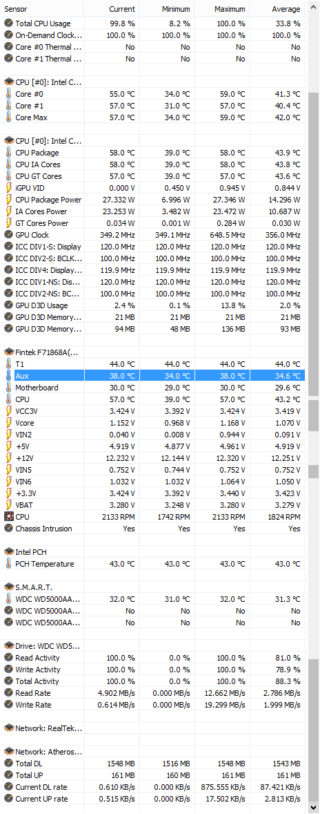

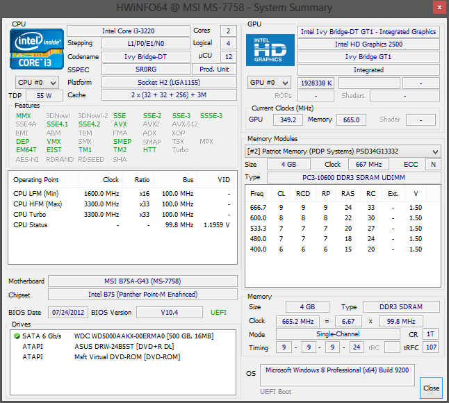

wieslaw531 Opublikowano 12 Kwietnia 2014 Zgłoś Udostępnij Opublikowano 12 Kwietnia 2014 Zobacz jakie masz napięcia + 5 i + 12 V. Pokaż obrazki z System Summary oraz Sensors - KLIK. Najlepiej po odpaleniu Sensors - minimalizacji i obciążeniu kompa przez pewien czas. Wówczas przełączasz się na Sensors i dajesz obrazek. Odnośnik do komentarza
Groszexxx Opublikowano 12 Kwietnia 2014 Zgłoś Udostępnij Opublikowano 12 Kwietnia 2014 I podaj markę zasilacza. Możesz sprawdzić też płytę główną czy nie ma żadnych kondensatorów spuchniętych czy wylanych. Więc? Odnośnik do komentarza
BitMarcin Opublikowano 12 Kwietnia 2014 Autor Zgłoś Udostępnij Opublikowano 12 Kwietnia 2014 Proszę bardzo: Odnośnik do komentarza

wieslaw531 Opublikowano 12 Kwietnia 2014 Zgłoś Udostępnij Opublikowano 12 Kwietnia 2014 Założyłeś temat w W7 a system to W8 build 9200. Nie wiem jaka to wersja. Czy to już po aktualizacji do W8.1? I generalnie czytając większość postów odnoszę wrażenie, że problem chyba jest związany z netem. Spróbuj odłączyć sieć i korzystaj tylko z softu, który nie jest związany z netem. To tylko gdybanie. Napięcia wydają się być poprawne. Pewne wyniki da pomiar miernikiem. Odnośnik do komentarza
Groszexxx Opublikowano 12 Kwietnia 2014 Zgłoś Udostępnij Opublikowano 12 Kwietnia 2014 Ostatnia rzecz została i jestem pewny, że tu jest pies pogrzebany. Idąc za tokiem rozumowania mojego wirtualnego kolegi Mariusza aka Swiercm z elektrody, proszę Cię abyś zrobił 20 minutowy test w OCCT. Masz za wysoką temperaturę. http://ark.intel.com/pl/products/65693/intel-core-i3-3220-processor-3m-cache-3_30-ghz Zrób testy. Niby procek na screenie jest obciążony, ale jak długo - to już nie wiemy, dlatego pokatuj go dłużej - z 20 minut. Edit: Świerszcz, nie czepiaj się. Miernik to to samo co multimetr dla zwykłego śmiertelnika! Odnośnik do komentarza
swiercm Opublikowano 12 Kwietnia 2014 Zgłoś Udostępnij Opublikowano 12 Kwietnia 2014 Ostatnia rzecz została i jestem pewny, że tu jest pies pogrzebany. Idąc za tokiem rozumowania mojego wirtualnego kolegi Mariusza aka Swiercm z elektrody, proszę Cię abyś zrobił 20 minutowy test w OCCT. Masz za wysoką temperaturę. http://ark.intel.com/pl/products/65693/intel-core-i3-3220-processor-3m-cache-3_30-ghz Zrób testy. Witam serdecznie. Tylko jako Gość zawitałem. Dokładnie. W Tle niech działa HWmonitor. Daj zrzut z HWmonitor po wykonaniu testu oraz zamieść wszystkie zrzuty ekranu, które zostały wygenerowane przez OCCT:CPU. Maksymalna temperatura pracy tego procesora to lekko ponad 65stC, a Ty w idle już masz prawie 60stC. Gwarantuję, że zamulenia masz spowodowane obniżeniem taktowania procesora wskutek zbyt wysokiej temperatury na rdzeniach. Odnośnik do komentarza
swiercm Opublikowano 12 Kwietnia 2014 Zgłoś Udostępnij Opublikowano 12 Kwietnia 2014 Napięcia wydają się być poprawne. Pewne wyniki da pomiar miernikiem. Tylko multimetrem (miernikiem) mierzymy. Pomiary programowe możemy schować między bajki. Jeden na 100 przypadków mniej-więcej się zgadza. Dla pewności, najlepiej tego Fortrona pomierzyć na wtyku ATX. Głównie +12V, +3,3V, +5V, +5V SB i +5V PG +5V SB (VCCH) (fiolet+masa) mierzymy po podłączeniu do sieci zasilacza i zaraz po uruchomieniu, natomiast +5V PG (szary + masa) mierzymy zaraz po uruchomieniu PC. Resztę w trybach mieszanych idle+stress itd. Odnośnik do komentarza
BitMarcin Opublikowano 13 Kwietnia 2014 Autor Zgłoś Udostępnij Opublikowano 13 Kwietnia 2014 Kiedy screen był robiony, to komputer był obciążony. Wtedy zwykle temperatura wynosi około 55 stopni a do 60 dochodzi bardzo rzadko. W IDLE jest zwykle w granicach 29 - 35 stopni. Winą nie jest internet jak się okazuje. Możliwe też, że problem jednak został rozwiązany, gdyż pewnego dnia zmieniłem z dyskiem i napędem DVD kable SATA oraz złącza i... Brak odpowiedzi w programach już praktyczne nie występuje. Trochę trudno uwierzyć że problem leżał w kablu, więc może problem inaczej się rozwiązał sam po drodze. Programy już się nie zawieszają, lecz np komputer znacznie zwalnia kiedy na Linuksie otworzę sporą ilość programów i pamięć RAM zajęte ma około 2,7 GB. Czasem też podczas gry np w Left For Dead 2 lub CoD MW 2 obraz i dźwięk na co najmniej 5 s się zatrzymuje. Odnośnik do komentarza
