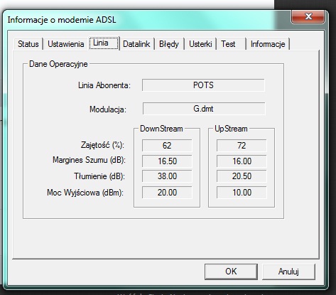

DawidS28 Opublikowano 9 Maja 2013 Zgłoś Udostępnij Opublikowano 9 Maja 2013 Proponuję zacząć od wyeliminowania na próbę tego kabla. Większość problemów z ADSL jest spowodowana właśnie problemami z warstwą fizyczną, a nie konfiguracją, oprogramowaniem itd. Jaki kabel masz położony? Czy zwykły płaski, jakim podpina się telefon lub modem, czy telefoniczny z prawdziwego zdarzenia (YTSKY). Ten pierwszy ma bardzo złe właściwości i powinien być stosowany możliwie jak najrzadziej. Czy masz dostęp do statystyk modemu? http://zboj.lamignat.prv.pl/ (nie sugeruj się informacjami na dole strony o tłumieniu, tam są zbyt duże uproszczenia) Odnośnik do komentarza
camel87 Opublikowano 9 Maja 2013 Autor Zgłoś Udostępnij Opublikowano 9 Maja 2013 No właśnie zwykły płaski czarny kable, krótszy nie może być bo gniazdko mam w pokoju obok a kabel idzie przez drzwi... Mam dostęp ale jakoś to okno uboższe u mnie w informacje jest... Odnośnik do komentarza
DawidS28 Opublikowano 9 Maja 2013 Zgłoś Udostępnij Opublikowano 9 Maja 2013 Tam jest napisane, żeby kliknąć Alt+Z. Próbowałeś? Możliwe, że ten program jest brandowany przez ZTE i przez to pozbawiony wszelkich dodatkowych funkcji. Trochę byłoby szkoda, ale na pewno gdzieś jest normalna, nieokrojona, wersja w formie instalatora. Jak nie uda Ci się wyciągnąć odpowiednich informacji z tej, to poszukamy... 15 metrów tego płaskiego kabla to zdecydowanie za dużo. Czy po jego "drugiej stronie", masz jakieś gniazdko, do którego mógłbyś bezpośrednio podpiąć modem i porównać parametry. Kabel według mnie do wymiany na YTSKY 1x2x0.5 lub 2x2x0.5. Odnośnik do komentarza

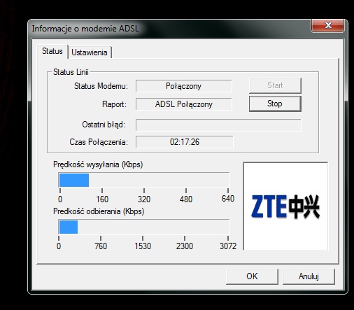

DawidS28 Opublikowano 9 Maja 2013 Zgłoś Udostępnij Opublikowano 9 Maja 2013 Masz gdzieś w tym programie (niestety, ale nie znam go dobrze) podaną aktualną prędkość połączenia, na jakiej zsynchronizował się modem? Na poprzednim screenie masz podziałkę dla downloadu wyskalowaną właśnie do 3072 kb/s, co mnie trochę martwi, ponieważ może być ograniczenie z powodu przepustowości magistrali USB. Ja tak miałem w dawnych czasach z Thomson SpeedTouch 330. Zacząłem się rozglądać po screenach ze statystyk z tego modemu i wygląda na to, że podziałka jest wyskalowana tak, jaka jest prędkość synchronizacji ADSL. Stąd wniosek, że masz 3072 kb/s na downstream i 640 kb/s na upstream przy parametrach pozwalających na spokojne osiągnięcie przynajmniej 6 Mb/s, jeżeli udałoby się uruchomić ADSL2+ (ten modem nie obsługuje ADSL2+), to może nawet w okolicach 8 Mb/s, ale to wymagałoby dobrego sprzętu i stabilnej linii. Specyfikacja modemu jest dostępna tutaj i nie wygląda różowo: http://www.sltnet.lk/adsl_pdf/ZXDSL_852_Brochure.pdf Teraz zajmijmy się tym, dlaczego przekonywałbym Cię do wymiany modemu na jakiś lepszy. ZTE ZXDSL 852 nie wspiera ADSL2/ADSL2+, więc nie będzie możliwości rozwinięcia wyższych prędkości. Masz dosyć wysokie tłumienie, ale ono pozwala jeszcze realnie myśleć o wyższych prędkościach. Poza tym, te modemy uchodzą za awaryjne i dosyć słabe w obsłudze ADSL. Jeśli poczytać opinie o nich, to zobaczysz, że zazwyczaj doradzana jest wymiana. Modem USB generuje opóźnienia rzędu 5 - 10 ms, co ma wpływ na pingi. Może tego teraz nie odczuwasz, ale jeżeli kiedyś zaczniesz grać w gry multiplayer przez Internet, to docenisz zalety "niskiego pingu". Wreszcie, wyłączanie komputera powoduje wyłączenie modemu, a to skutkuje zerwaniem synchronizacji ADSL. Orange ma aktywny system, który fachowo nazywa się Dynamic Line Management, a służy do zarządzania łączami ADSL. Większość jego działań ogranicza się do monitorowania parametrów łącza i obniżania prędkości synchronizacji w celu zachowania stabilności połączenia. Właśnie wyłączenie komputera i modemu powoduje, że system ten rejestruje to jako zerwanie synchronizacji. Przy przekroczeniu jakichś limitów, których nie znam, widełki prędkości połączenia są obcinane i modem może połączyć się tylko z niższą prędkością. A prędkość synchronizacji u Ciebie wygląda właśnie jak owe charakterystyczne widełki, nie wygląda na wynegocjowaną przez Rate Adaptation. Prawdopodobnie zostałeś "karnie" przycięty do tych 2,5 Mb/s z powodu za częstych zerwań synchronizacji. Odnośnik do komentarza

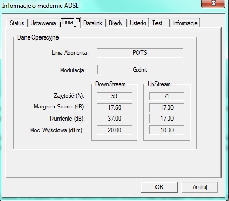

camel87 Opublikowano 11 Maja 2013 Autor Zgłoś Udostępnij Opublikowano 11 Maja 2013 Po zmianie przewodu na YTSKY 0,5mm odczyt z panelu modemu jest taki. Poprawił się czy pogorszył? Odnośnik do komentarza
