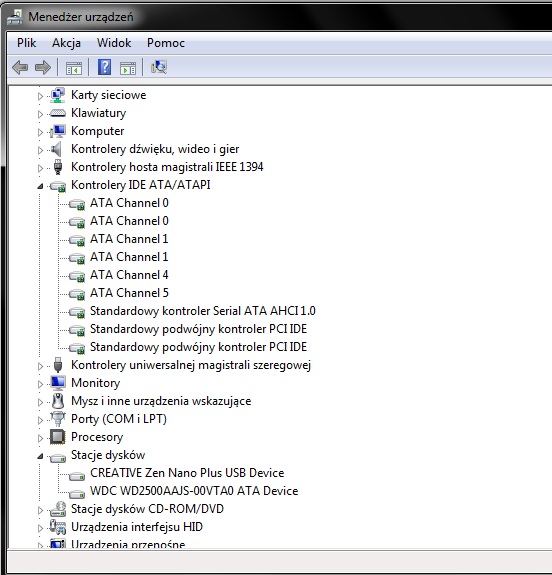

wieslaw531 Opublikowano 5 Maja 2013 Zgłoś Udostępnij Opublikowano 5 Maja 2013 Zawsze edytuj posta. Pokaż obrazki: 1. Menadżer Urządzeń - rozwinięte dodatkowo Kontrolery IDE oraz Stacje Dysków. 2. Zarządzanie dyskami. Odnośnik do komentarza

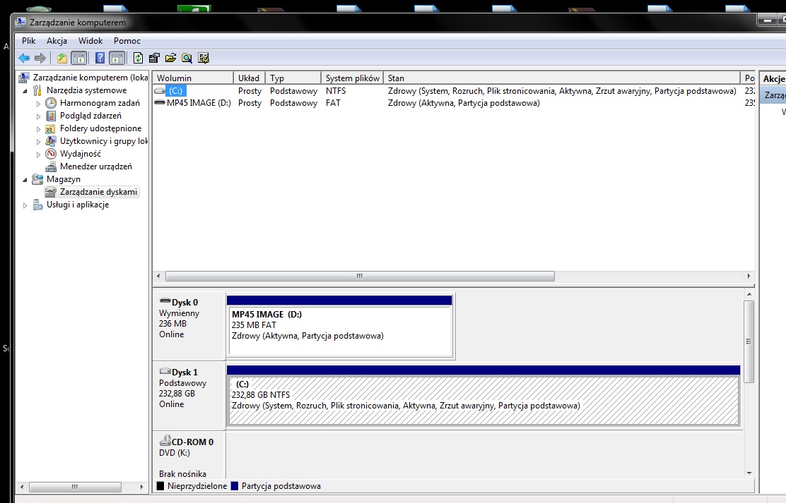

DONDE Opublikowano 5 Maja 2013 Autor Zgłoś Udostępnij Opublikowano 5 Maja 2013 Jak widać, nic tam nie ma raczej co mogło by pomóc... Odnośnik do komentarza
wieslaw531 Opublikowano 5 Maja 2013 Zgłoś Udostępnij Opublikowano 5 Maja 2013 Spokojnie. Parę rzeczy widać. Dysk zewnętrzny w formacie FAT !!! Dysk z systemem w trybie IDE. Czy w BIOS włączony kontroler SATA? I pod które gniazda SATA masz podłączone dyski SATA? Odnośnik do komentarza

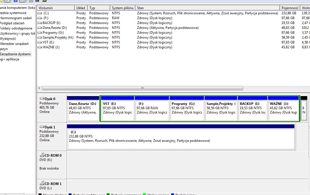

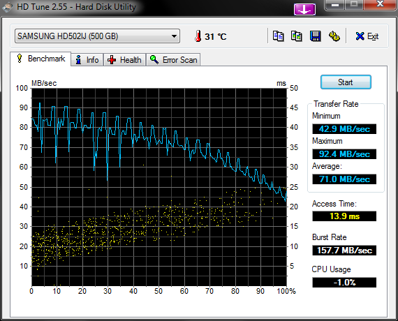

DONDE Opublikowano 5 Maja 2013 Autor Zgłoś Udostępnij Opublikowano 5 Maja 2013 Dysk zewnętrzny jest przed przydapek, akurat podpięta była mp3ojka... Co znaczy kontroler Sata w biosie, lub gdzie to znalezc? W Biosie widziałem że S.M.A.R.T Jest włączony. Dyski podpięte są pod 2 ostatnie wejscia, bodajże 7 i 8. Teraz zrobiłęm też restart. Podczas uruchamiania, włączyło się sprawdzanie partycji G:, czyli tego dysku którego winda nie widzi. Po uruchomieniu dyski są, ale strasznie długo trwa przeglądanie zawartości i wejście do nich (często gęsto zawiesza się explorer). EDIT: Dodaje zdjecie z zarządzania dyskami z włączonymi dyskami oraz benchmark z HD Tune, wydaje mi się że ten wykres nie wygląda dobrze Odnośnik do komentarza
wieslaw531 Opublikowano 5 Maja 2013 Zgłoś Udostępnij Opublikowano 5 Maja 2013 (edytowane) Z jakiego powodu partycja D: jest Aktywna? Dyski podpięte są pod 2 ostatnie wejscia, bodajże 7 i 8. A to oznacza, że te dyski są podpięte pod kontroler Marwella a nie Intela. Pierwsze cztery - niebieskie- Intel; Szare - 6 GB - Intel; następne dwa Marwell (to inny kontroler i wymaga stosownych sterowników). Dla jasności - nigdy nie miałem płyty pod Intela. Poczytaj manuala - str 2-22. EDYTA Ostatni obrazek niczego nie wyjaśnia bo nie wiadomo w jakich warunkach wykonany test. Edytowane 5 Maja 2013 przez wieslaw531 Odnośnik do komentarza
