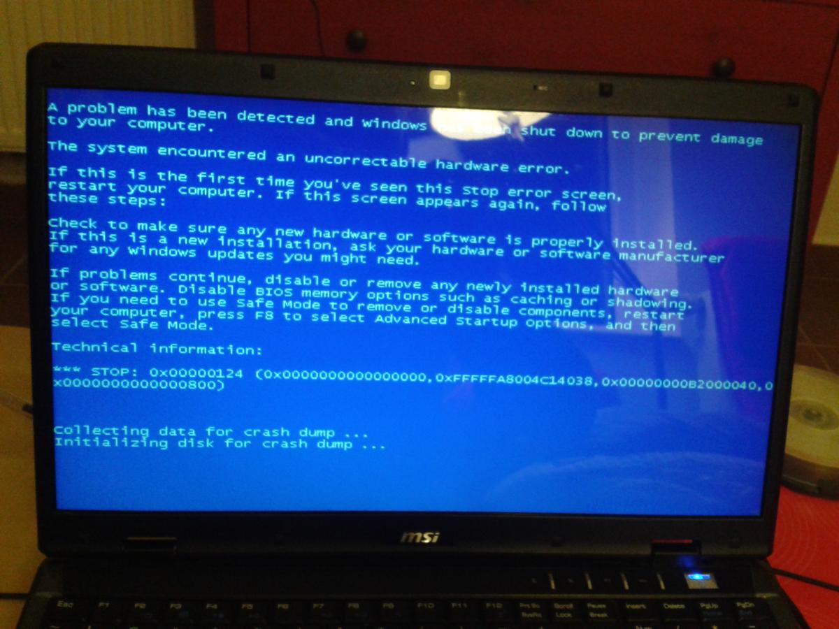

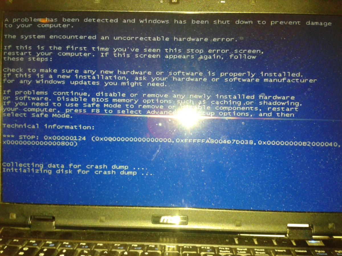

picasso Opublikowano 3 Maja 2013 Zgłoś Udostępnij Opublikowano 3 Maja 2013 W końcu zdecydowałem się na format partycji systemowej. Po instalacji windowsa wydawało się, że wszystko wróciło do normy. Normalna prędkość, brak czarnego ekranu. Nie minęło kilka godzin i scenariusz się powtórzył. System prawie stanął, czarny ekran powrócił. Odbył się format, więc objawy prędzej sugerują usterkę sprzętową. BSOD o kodzie 0x00000124 też to sugeruje: KLIK. Wstępnie temat przenoszę do działu Hardware, dostarcz tyle danych ile jesteś w stanie / znasz (system nie wchodzi): KLIK. . Odnośnik do komentarza

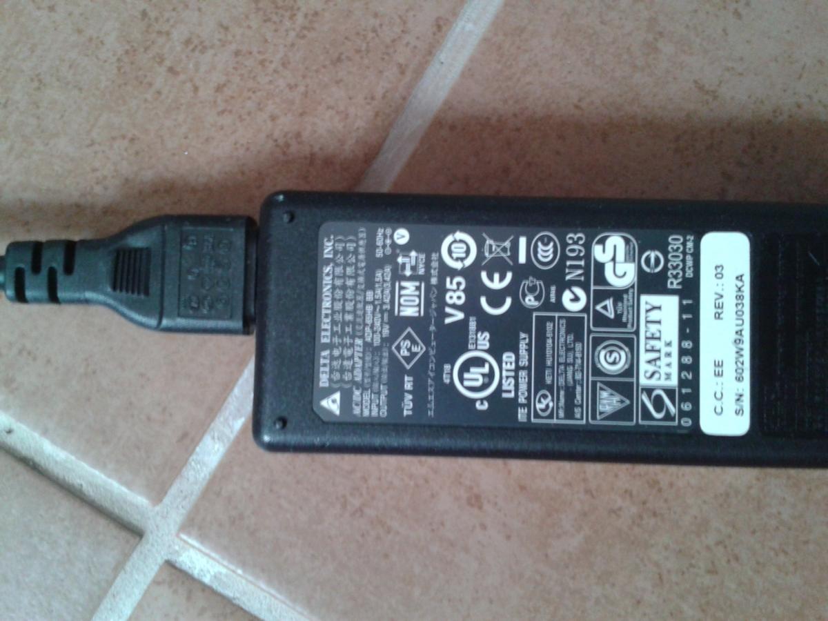

gibkagabka Opublikowano 3 Maja 2013 Autor Zgłoś Udostępnij Opublikowano 3 Maja 2013 Wiec przedstawim kolejne raporty: 1. HWiNFO64 http://speedy.sh/cq3Ks/A-PC.HTM 2. PC Wizard http://speedy.sh/6fM8n/A-PC-System-Summary.txt 3. SIW http://speedy.sh/dMTr4/SIW-A-PC-20130503-142408.html oraz zdjecie zasilacza. Pozdrawiam Odnośnik do komentarza
