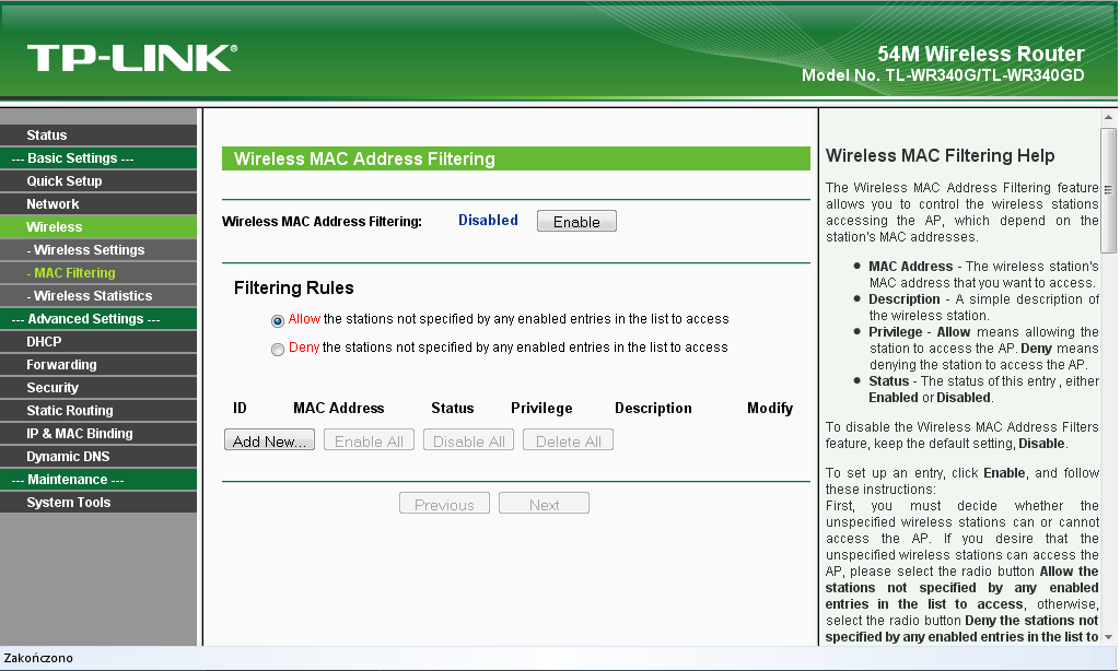

DawidS28 Opublikowano 21 Października 2010 Zgłoś Udostępnij Opublikowano 21 Października 2010 Masz ustawione filtrowanie po adresach MAC na routerze? Odnośnik do komentarza

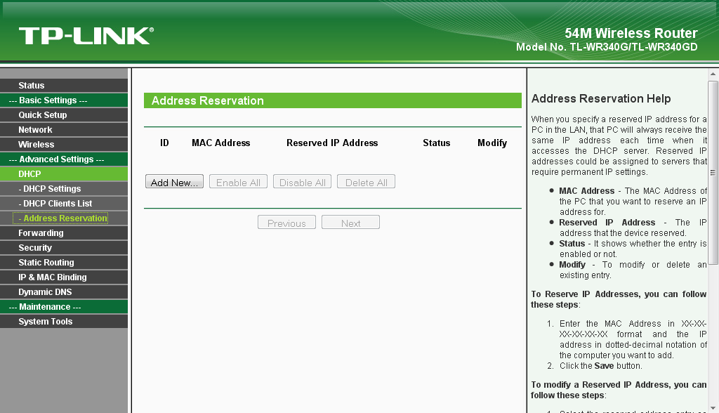

dragolice Opublikowano 21 Października 2010 Autor Zgłoś Udostępnij Opublikowano 21 Października 2010 To znaczy gdzie to dokładnie jest ? Tutaj ? (screen 2.) Dodam tylko że kompek po podłączeniu bezpośrednio do modemu też nie chciał się połączyć z netem więc coś się musiało stać właśnie z MAC. Odnośnik do komentarza

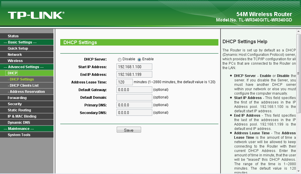

DawidS28 Opublikowano 21 Października 2010 Zgłoś Udostępnij Opublikowano 21 Października 2010 Filtrowanie wyłączone (2. screen). Zarzuć jeszcze screenem z "DHCP". W skrócie: jeśli komputery będą pracować na przemian to nie ma problemu. Ale jeśli będziesz chciał w jednej sieci pracować z dwoma komputerami (własciwie kartami sieciowymi) o takich samych adresach MAC, to się zaczną szopki dziać. I teraz nie wiem, skąd się ten problem bierze... Z Twojego poprzedniego tematu wynika, że DHCP odrzuca przyłączenie kolejnego hosta. Czemu - a no tego powinniśmy się dowiedzieć z zakładki DHCP. A czy jest to związane z MAC i tablicą ARP na routerze - tego też nie wiem... Jeśli nic nie zmieniałeś w konfiguracji TP-linka to powinno wszystko działać, bo przecież MAC ma znaczenie tylko na linii router - komputer, z którego korzystasz. https://www.fixitpc.pl/index.php?/topic/784-zmiana-adresow-dns/ - wejdź jeszcze wg tego do własnych ustawień i napisz, co masz zaznaczone w okienku z 4. od góry obrazka. IMHO wystarczyłoby ustawienie adresów DNS na routerze, a na kompie - uzyskaj automatycznie, ale to już niezwiązane z problemem. Odnośnik do komentarza

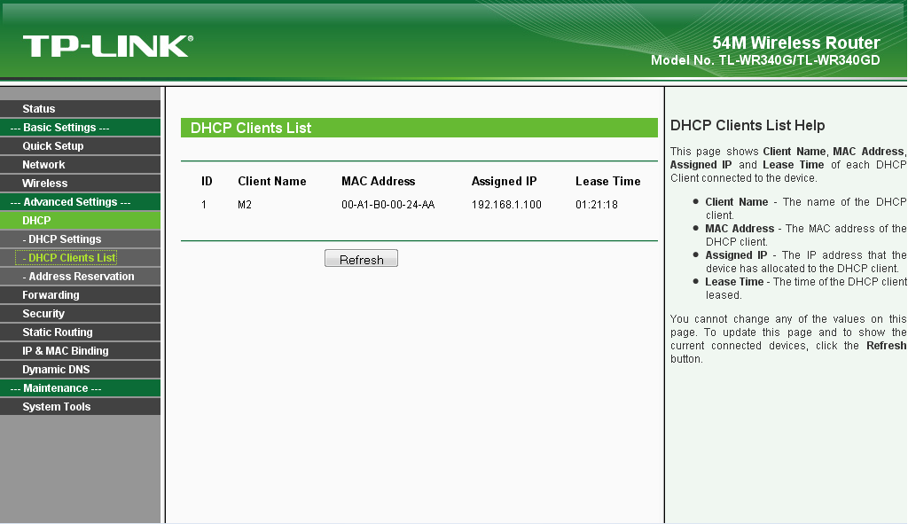

dragolice Opublikowano 21 Października 2010 Autor Zgłoś Udostępnij Opublikowano 21 Października 2010 W ustawieniach routera nic nie było zmieniane. Jedyne co to włączyłem firewalla ale to było kupe czasu temu. Net działał normalnie. Oto screeny Dzięki za odp. EDIT. Od tamtego czasu ( instalacja sterów) dziennik nawala we mnie błędami. Typ zdarzenia: Ostrzeżenie Źródło zdarzenia: PPPOE Kategoria zdarzenia: Brak Identyfikator zdarzenia: 100 Data: 2010-10-21 Godzina: 16:32:41 Użytkownik: ZARZĄDZANIE NT\SYSTEM Komputer: M2 Opis: Warning: Receive Agent Pool dropped 189 packets(Min Size = 1480, Max Size = 1480, Total Length = 279720). Skoro łączę się przez router to mogę odinstalować aplikację DIALNET?Neta mam właśnie z dialogu. Odnośnik do komentarza
DawidS28 Opublikowano 21 Października 2010 Zgłoś Udostępnij Opublikowano 21 Października 2010 Screen 1: - address lease time zmień na jakiś większy, u mnie to jest 1440 minut (24h). - DNS odpowiednio: 217.30.129.149 i 217.30.137.200 Screen 2: ok IMHO możesz spokojnie zmienić MAC karty sieciowej na ten firmowy (zostawia się puste okienko z adresem). Skoro łączę się przez router to mogę odinstalować aplikację DIALNET? Tak. Wywal ten program, potem przywróć firmowy MAC i sprawdzimy efekty. Odnośnik do komentarza

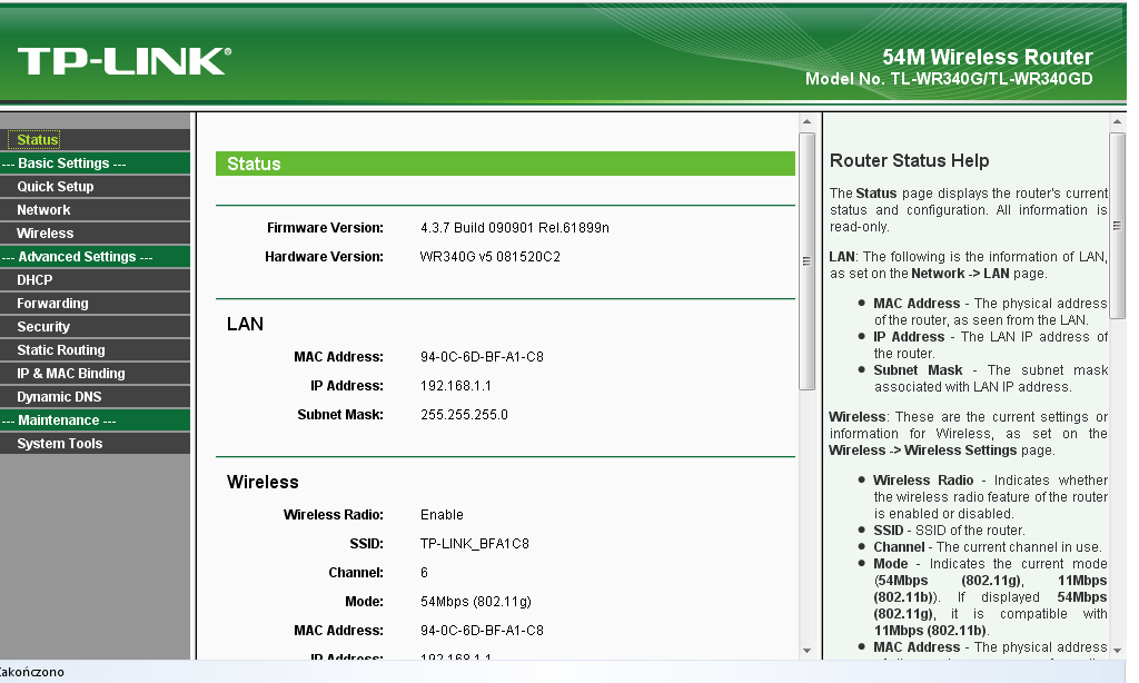

DawidS28 Opublikowano 21 Października 2010 Zgłoś Udostępnij Opublikowano 21 Października 2010 MAC - unikalny identyfikator karty sieciowej jest nadawany przez producenta karty. Teoretycznie możesz ustawić dowolną wartość, ale nie mogą się one powtarzać w Twojej sieci (tj. wszystko co jest za routerem). Te adresy łączy się z adresami IP w tzw. tabelach ARP, co ma usprawnić komunikację w obrębie jednej sieci. Tabelę możesz sobie podejrzeć z CMD poleceniem arp -a, a skasować przy pomocy arp -d *, co jest przydatne w przypadku zmian sprzętowych w sieci. Właściwie to możesz skasować, raczej nie pomoże, a nie zaszkodzi (zostanie odtworzone przez system). Odnośnik do komentarza
dragolice Opublikowano 21 Października 2010 Autor Zgłoś Udostępnij Opublikowano 21 Października 2010 Wyskoczyło mi w cmd Microsoft Windows XP [Wersja 5.1.2600] © Copyright 1985-2001 Microsoft Corp. C:\Documents and Settings\Marcin>arp -a Interfejs: 192.168.1.100 --- 0x50002 Adres internetowy Adres fizyczny Typ 192.168.1.1 94-0c-6d-bf-a1-c8 dynamiczne C:\Documents and Settings\Marcin> Robione na zmienionym MAC Odnośnik do komentarza
DawidS28 Opublikowano 21 Października 2010 Zgłoś Udostępnij Opublikowano 21 Października 2010 No i to jest adres IP (192.168.1.1) i MAC (94-0c-6d-bf-a1-c8) routera. Tutaj wszystko dobrze. Widać chociażby po tym, że masz TP-Linka http://www.coffer.com/mac_find/?string=94-0c-6d Odnośnik do komentarza

DawidS28 Opublikowano 22 Października 2010 Zgłoś Udostępnij Opublikowano 22 Października 2010 Chwila: adres MAC to unikalne ID każdej karty sieciowej, tej w routerze też, więc router ma własne MAC i to o nim mówię: 94-0c-6d-bf-a1-c8 W tabeli ARP masz przyporządkowane IP routera 192.168.1.1 do MAC routera 94-0c-6d-bf-a1-c8, więc tam jest wszystko poprawnie. Wpisuję 192.168.1.1 i pisze że nie odnaleziono strony. A skonfigurowałeś ponownie połączenie? Odnośnik do komentarza

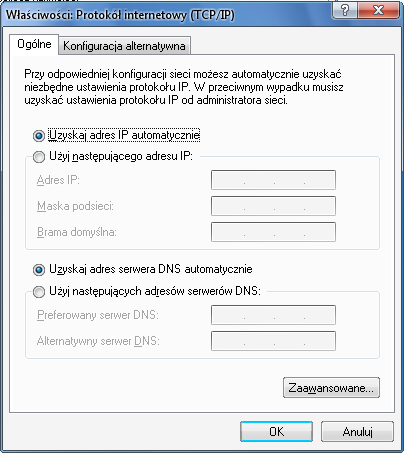

Sevard Opublikowano 22 Października 2010 Zgłoś Udostępnij Opublikowano 22 Października 2010 Spróbuj jeszcze skonfigurować to z pominięciem DHCP. Z tego co rozumiem obydwie karty działają na kablu, więc nie powinno być problemów. Ustaw MAC na domyślny, a następnie na obydwóch komputerach ustaw IP na sztywno, tylko wybierz IP spoza tych przyznawanych przez DHCP, ale z przedziału 192.168.1.2-192.168.1.254. Odnośnik do komentarza
dragolice Opublikowano 23 Października 2010 Autor Zgłoś Udostępnij Opublikowano 23 Października 2010 A skonfigurowałeś ponownie połączenie? Tzn było tak. Komp był podłączony do routera. Neta nie było (byłem na firmowym MAC), więc chciałem sobie wejść na router i zobaczyć czy mi się coś wyświetli, a tu nie odnaleziono strony. Spróbuj jeszcze skonfigurować to z pominięciem DHCP Właśnie. Nie wiem czy tak kiedyś było. Ale we właściwościach połączenia był normalnie wpisany IP, a teraz "przypisany przez DHCP". I co to wogóle jest DHCP? (czytałem wikipedię ale mało zrozumiałem ) Jak to zrobić ? Odnośnik do komentarza

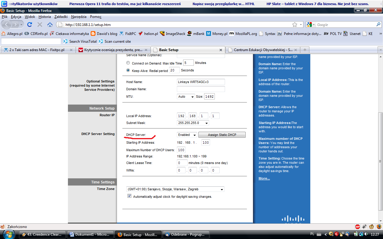

DawidS28 Opublikowano 23 Października 2010 Zgłoś Udostępnij Opublikowano 23 Października 2010 DHCP umożliwia Ci wydajniejsze wykorzystanie Twojego routera, poprzez automatyczne połączenie z komputerami. Nie musisz wszystkiego konfigurować, prawie wszystko odbywa się automatycznie (tak bardzo w skrócie). Pokażę, jak to się robi na Linksysie WRT54GCv3, bo tylko takiego mam pod ręką: Logujesz się do routera, w zakładce "Basic Setup", czy coś w tym stylu jest, szukasz czegoś związanego z DHCP, u mnie wygląda to tak: Zmieniasz Enabled na Disabled. Teraz łączysz się ponownie z siecią... i ma działać. DHCP nigdy nie robiło mi takich problemów, ale możesz sprawdzić Odnośnik do komentarza
dragolice Opublikowano 23 Października 2010 Autor Zgłoś Udostępnij Opublikowano 23 Października 2010 U mnie to chyba będzie tak: pierwszy screen co podawałem jest DHCP SERWER ENABLED/DISABLED tak? Odnośnik do komentarza
DawidS28 Opublikowano 23 Października 2010 Zgłoś Udostępnij Opublikowano 23 Października 2010 Tak. Oczywiście po wyłączeniu sprawdzasz, jak wygląda sytuacja po zmianie MAC na firmowy. Odnośnik do komentarza
dragolice Opublikowano 23 Października 2010 Autor Zgłoś Udostępnij Opublikowano 23 Października 2010 Jakimś cudem udało mi się odzyskać neta. Nie chciało działać na starym ani na nowym MAC po zaznaczeniu disable. W tym okienku (drugi screen wyżej ) miałem dalej na automatyczny wszystko ustawione. Dopiero po zmianie na 192.168.1.1 adresu i wpisanie bramy 255.255.255.0 czy jakoś tak udało mi się dostać do routera (neta dalej nie było) I ustawiłem na enable. teraz mi na czerwono pisze w tym oknie od dhcp. You have modified the system configuration it will not take effect until the device reboot!. Nie chciało mnie połączyć dalej więc zresetowałem połączenie lokalne i net hula. I jeszcze bez błędu w dzienniku się nie obyło (na firmowym MAC i dhcp na disable) Typ zdarzenia: Błąd Źródło zdarzenia: NVENETFD Kategoria zdarzenia: Brak Identyfikator zdarzenia: 5008 Data: 2010-10-23 Godzina: 13:08:55 Użytkownik: Brak Komputer: M2 Opis: NVIDIA nForce 10/100 Mbps Ethernet : wykryto nieprawidłowy adres sieciowy. Typ zdarzenia: Ostrzeżenie Źródło zdarzenia: Dhcp Kategoria zdarzenia: Brak Identyfikator zdarzenia: 1007 Data: 2010-10-23 Godzina: 13:21:46 Użytkownik: Brak Komputer: M2 Opis: Komputer ma automatycznie skonfigurowany adres IP dla karty sieciowej o adresie 00A1B00024AA. Używanym adresem IP jest 169.254.235.52. Wina sterownika? Już sam nie wiem ;/.... Odnośnik do komentarza
DawidS28 Opublikowano 23 Października 2010 Zgłoś Udostępnij Opublikowano 23 Października 2010 Hmm... Ciekawe... 255.255.255.0 To jest akurat maska podsieci. (klik) Brama domyślna, czyli w tym przypadku Twój router. You have modified the system configuration it will not take effect until the device reboot! Czyli: Zmiana wymaga ponownego uruchomienia urządzenia. Więc tu jest wszystko dobrze. ----------------------------------------------------------------------- Właściwie to powinienem się poddać, bo nie mam się już czego uchwycić, ale jeszcze można spróbować brute-forcem 1. Usuń z Centrum sieci i udostępniania (Panel sterowania) wykorzystywane połączenie. 2. Przywróć w routerze ustawienia fabryczne. 3. Połącz się z nim kabelkiem, skonfiguruj go do pracy. 4. Skonfiguruj połączenie na własnym komputerze od nowa. //EDIT Jeszcze jedno: po wyłączeniu DHCP miałeś w systemie ustawić na sztywno IP w tym okienku: Czyli jeszcze raz: 1. Wyłączasz DHCP. 2. Uruchamiasz ponownie router. 3. Zmieniasz ustawienia połączenia na komputerze, wpisujesz od góry: 192.168.1.2 255.255.255.0 192.168.1.1 4. I sprawdzasz dalej MAC. Odnośnik do komentarza
