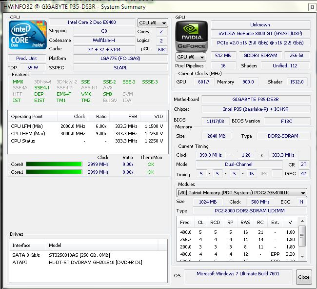

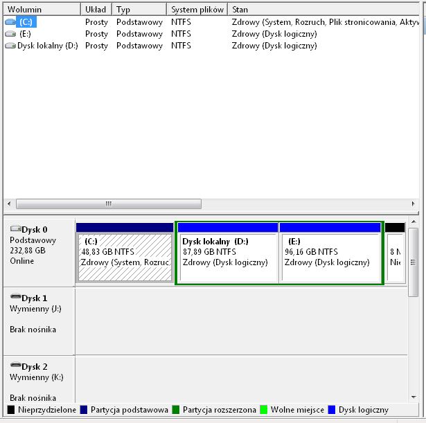

diox Opublikowano 8 Kwietnia 2013 Zgłoś Udostępnij Opublikowano 8 Kwietnia 2013 Najpierw podaj logi z OTL oraz z HWiNFO z zakładek Summary i Sensors. Podaj także markę zasilacza i model. Do tego jeszcze pokaż screen z Zarządzania dyskami. . Odnośnik do komentarza
Kemordw Opublikowano 8 Kwietnia 2013 Autor Zgłoś Udostępnij Opublikowano 8 Kwietnia 2013 Oto zasilacz Chieftec GPS 400AA-101A.Logi, HWINFO oraz screen z Zarządzania dyskami w załączniku,choć tego dysku tam nie widac. Extras.Txt OTL.Txt OTL.Txt Odnośnik do komentarza

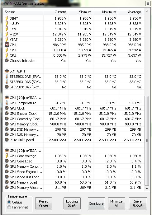

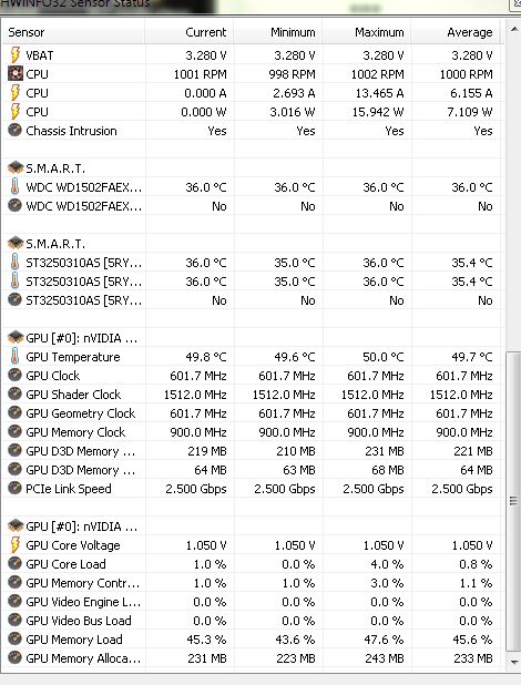

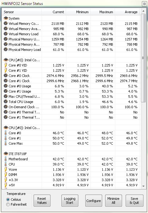

wieslaw531 Opublikowano 12 Kwietnia 2013 Zgłoś Udostępnij Opublikowano 12 Kwietnia 2013 1. Przypominam post #11. 2. Czy BIOS widzi dysk i jak już tam będziesz to czy kontroler SATA jest Enabled? 3. Pokaż obrazek z HWInfo z Sensors. 4. Do sprawdzenia kable. Odnośnik do komentarza

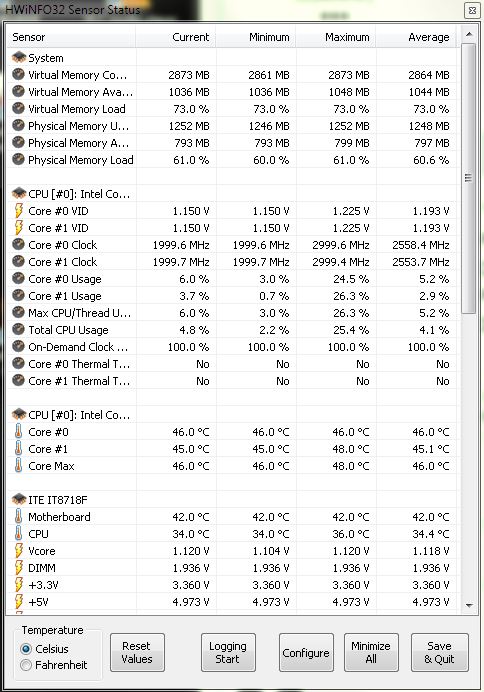

Kemordw Opublikowano 12 Kwietnia 2013 Autor Zgłoś Udostępnij Opublikowano 12 Kwietnia 2013 Bios widzi dysk,kontrolery sa wlaczone,kable są podłączone.Ale wyszedłem z biosu nic nie zmieniałem i dyski znowu widzi. Dołączam obrazki z z HWInfo Odnośnik do komentarza

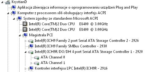

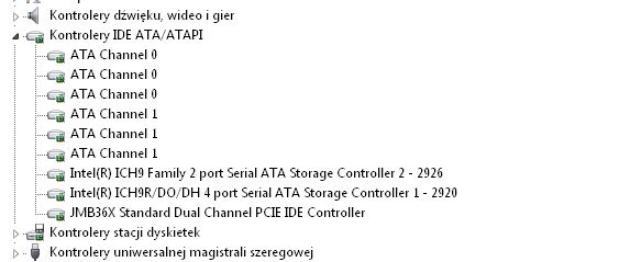

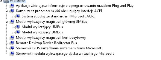

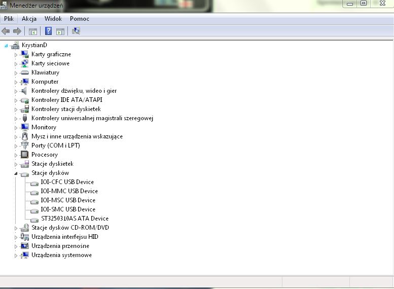

wieslaw531 Opublikowano 12 Kwietnia 2013 Zgłoś Udostępnij Opublikowano 12 Kwietnia 2013 Obrazek z Menadżera Urządzeń - Widok wg połączeń - rozwijasz gałąź z kontrolerem pod który podpięty jest ten dysk. Odnośnik do komentarza
Kemordw Opublikowano 12 Kwietnia 2013 Autor Zgłoś Udostępnij Opublikowano 12 Kwietnia 2013 Nie wiem czy oto chodzi Odnośnik do komentarza
wieslaw531 Opublikowano 12 Kwietnia 2013 Zgłoś Udostępnij Opublikowano 12 Kwietnia 2013 Ukośne trójkąciki pokazują możliwość rozwijania. Masz znaleźć kontroler i ten felerny dysk i to pokazać. Odnośnik do komentarza
Kemordw Opublikowano 12 Kwietnia 2013 Autor Zgłoś Udostępnij Opublikowano 12 Kwietnia 2013 aha Odnośnik do komentarza
wieslaw531 Opublikowano 12 Kwietnia 2013 Zgłoś Udostępnij Opublikowano 12 Kwietnia 2013 Czy potrafisz czytać? Co napisałem kolejny raz - mam zobaczyć ten dysk z nazwy. Odnośnik do komentarza
Kemordw Opublikowano 12 Kwietnia 2013 Autor Zgłoś Udostępnij Opublikowano 12 Kwietnia 2013 Nie ma Odnośnik do komentarza

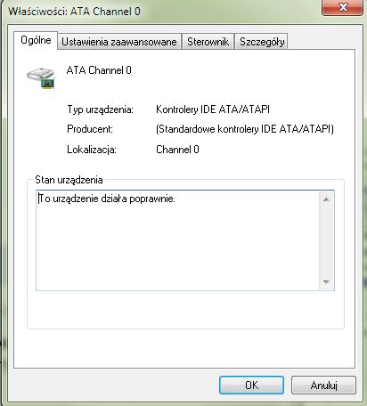

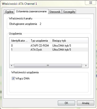

wieslaw531 Opublikowano 12 Kwietnia 2013 Zgłoś Udostępnij Opublikowano 12 Kwietnia 2013 A system go teraz widzi? Co jest pod ATA channel1 - jest tam trójkącik (trochę inny) - klikaj na nie i szukaj. Odnośnik do komentarza
Kemordw Opublikowano 12 Kwietnia 2013 Autor Zgłoś Udostępnij Opublikowano 12 Kwietnia 2013 To jest Odnośnik do komentarza
wieslaw531 Opublikowano 12 Kwietnia 2013 Zgłoś Udostępnij Opublikowano 12 Kwietnia 2013 Panel sterowania - Opcje zasilania - Plan standardowy - Zaawansowane ustawienia. Wchodzisz kolejno do każdej gałęzi a szczególnie Dysk twardy i Wyłącz po - ustawiasz na NIGDY (jeżeli jest inaczej). Zapisujesz ustawienia i restart. Odnośnik do komentarza
