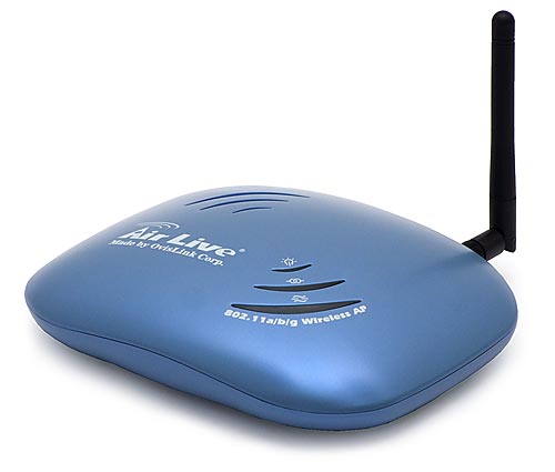

gajowy Opublikowano 4 Kwietnia 2013 Zgłoś Udostępnij Opublikowano 4 Kwietnia 2013 Jeśli dobrze rozumiem, chcesz podłączyć TV kablem do DGN1000, a ten z kolei bezprzewodowo z routerem TP-LINK. W takim razie DGS1000 musiałby działać w trybie AP client. Pobieżnie przejrzałem instrukcję i nie znalazłem tej funkcji. Ze swojej strony poleciłbym AirLive WLA-5000AP Można dostać na allegro za ok 50 zł. Odnośnik do komentarza
