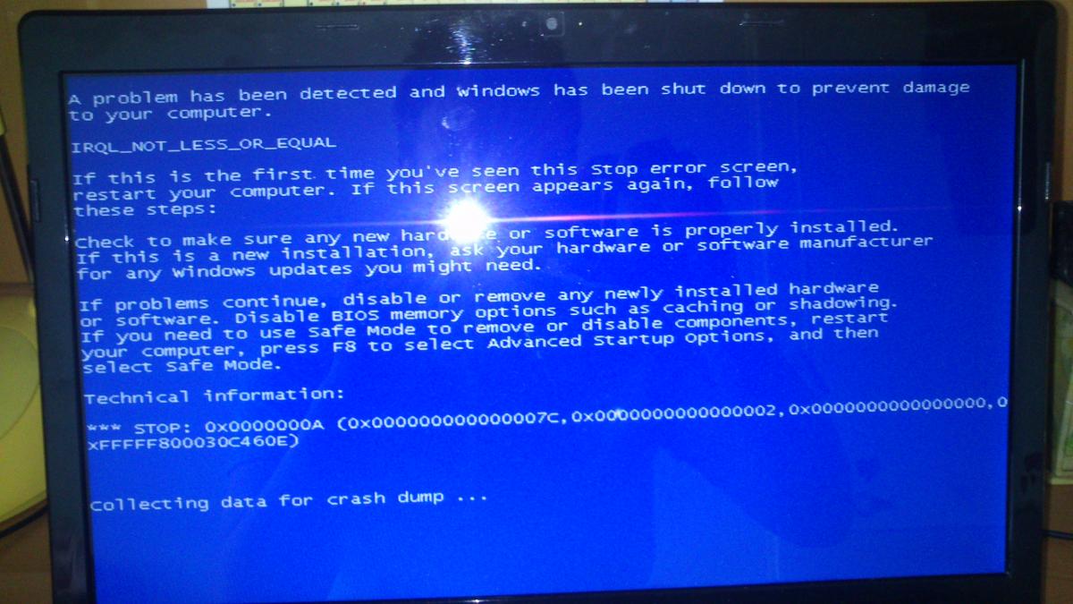

sadguy Opublikowano 28 Marca 2013 Zgłoś Udostępnij Opublikowano 28 Marca 2013 Witam. Problem występuje po mocniejszym naciśnięciu klawiszy n, m, prawy alt, przecinka i kropki, gdzieś w tamtym rejonie. Najczęściej laptop się po prostu resetuje, ale czasem też pojawia się Blue screen, którego zdjęcie załączam w załączniku. Proszę o pomoc, i z góry dziękuję. Pozdrawiam. Odnośnik do komentarza

sadguy Opublikowano 30 Marca 2013 Autor Zgłoś Udostępnij Opublikowano 30 Marca 2013 Dobra, dorwałem klawę na USB i naciskając w/w klawisze było wszystko ok. A więc dzieje się to tylko na klawie laptopowej. Odnośnik do komentarza
Anonim8 Opublikowano 30 Marca 2013 Zgłoś Udostępnij Opublikowano 30 Marca 2013 A więc dzieje się to tylko na klawie laptopowej. To masz diagnozę. Klawa do wymiany. Odnośnik do komentarza
sadguy Opublikowano 31 Marca 2013 Autor Zgłoś Udostępnij Opublikowano 31 Marca 2013 Dodam jeszcze, że dzisiaj kładąc laptop troszkę nim wstrząsnąłem i również się zresetował, więc to chyba nie wygląda na klawiaturę. Odnośnik do komentarza

sadguy Opublikowano 10 Kwietnia 2013 Autor Zgłoś Udostępnij Opublikowano 10 Kwietnia 2013 Dzisiaj podniosłem laptop do góry i się zresetował, więc to nie klawa. Odnośnik do komentarza
sadguy Opublikowano 14 Maja 2013 Autor Zgłoś Udostępnij Opublikowano 14 Maja 2013 Dobra, wina leżała w uszkodzonej płycie głównej, która została wymieniona w ramach gwarancji, i laptop ładnie śmiga. Lecz... Wszystko byłoby ok, gdyby nie problem z zasilaczem. Sytuacja wygląda tak, że gdy podpinam końcówkę do gniazda w laptopie, kiedy jest on włączony, dioda na zasilaczu gaśnie i bateria się nie ładuje. Muszę laptop wyłączyć, następnie odłączyć zasilacz od gniazdka w ścianie i go włączyć z powrotem, żeby dioda znów się zapaliła, i dopiero podpiąć do laptopa, który wtedy już ma prąd i można na nim pracować. Jakieś pomysły, co to może być? Podobno serwis wymienił zasilacz, bo stary również im nie ładował, ale zanim oddałem do serwisu, zasilacz działał poprawnie. Odnośnik do komentarza
