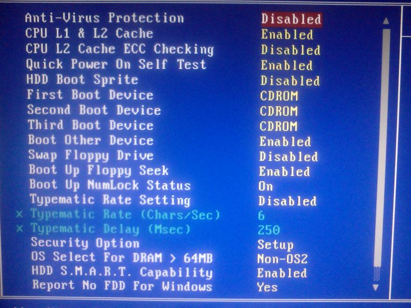

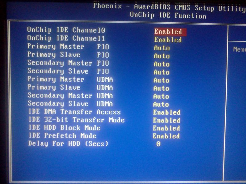

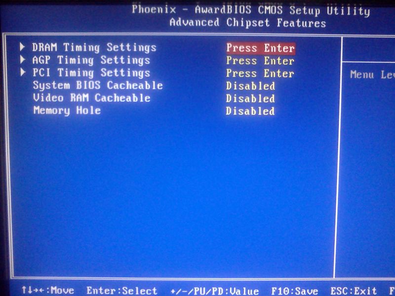

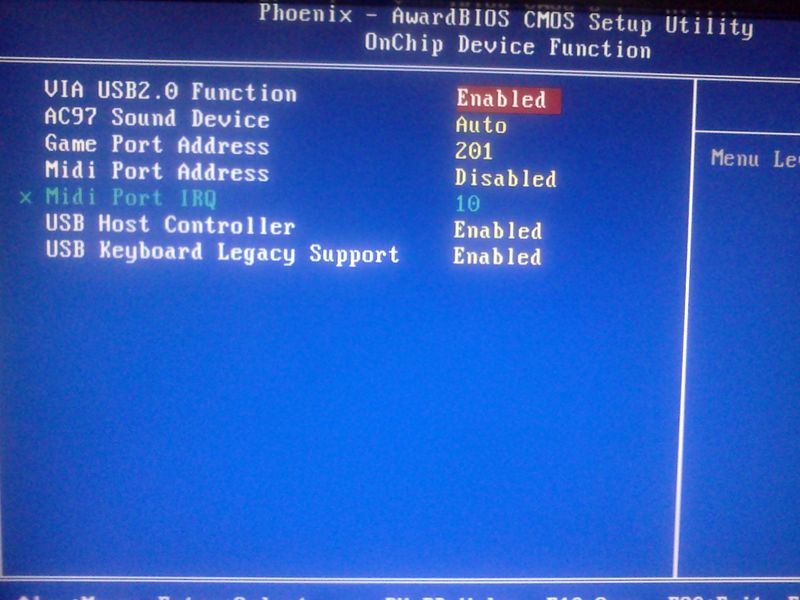

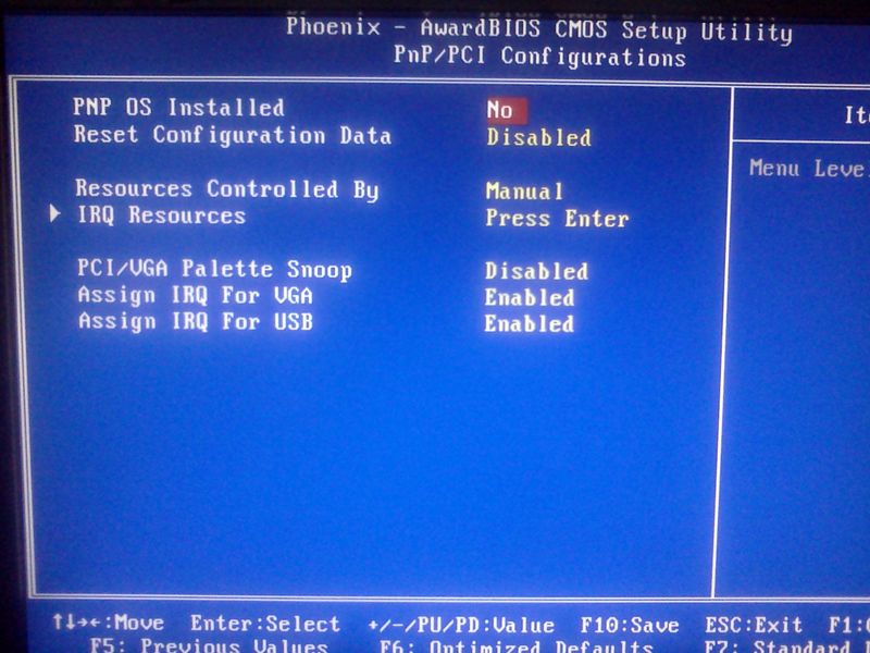

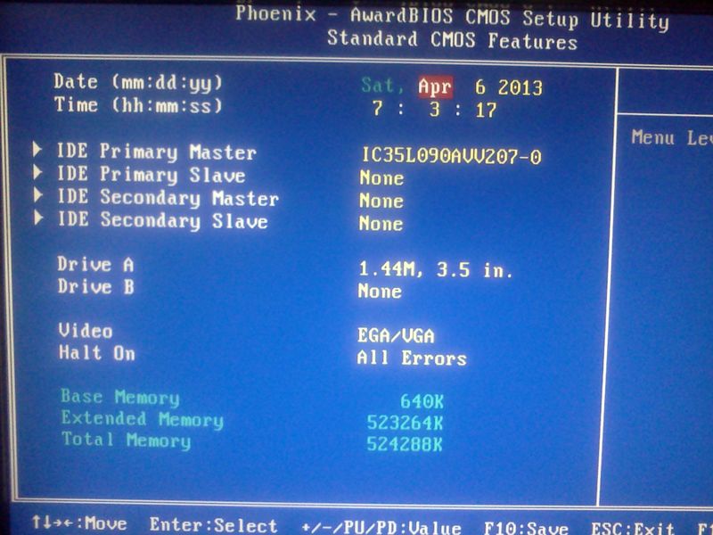

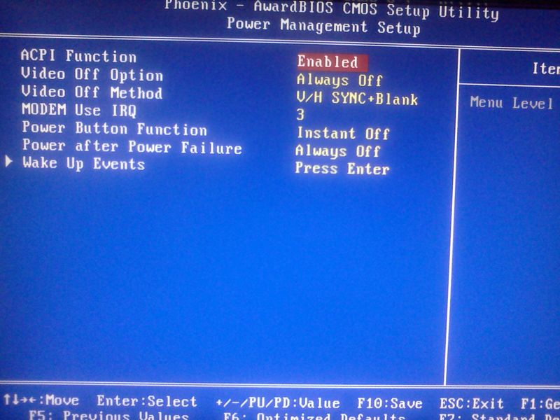

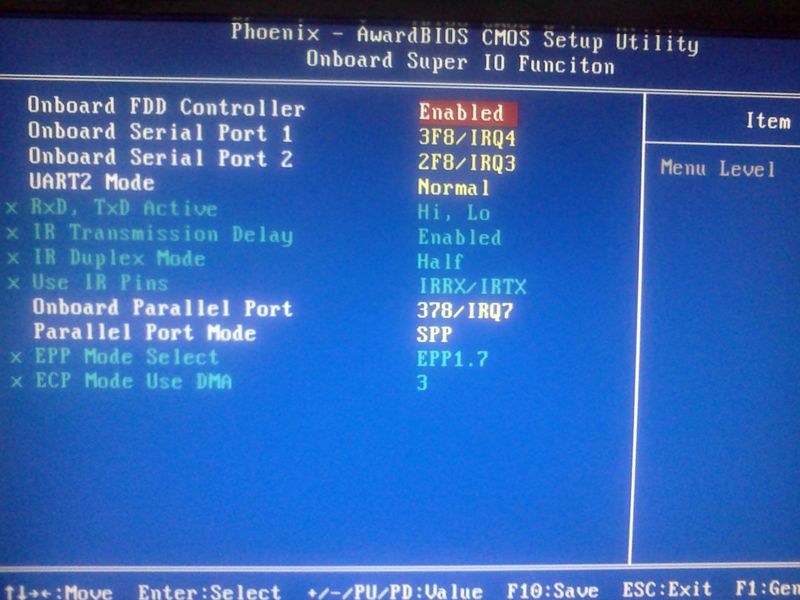

Chodzi mi o sformatowanie dysku i zainstalowanie na nim WinXP (opcja druga). Co do obrazu płyty to instalowałem na innym komputerze i wszystko działało, także problem musi leżeć gdzie indziej. Dołączam zdjęcia z BIOS'u... (nie wiedziałem które okna więc jest trochę na chybił trafił ;) )

Pierwszy obrazek. First boot device - CDROM, Second ustaw HDD. Jeżeli przy takim ustawieniu jak Ci podałam po odpaleniu kompa włączy się normalnie dysk to znaczy, że problemem może być CD-Rom. Aktualnie wszystkie try opcje masz ustawione na CD-rom, więc jeśli się nic nie ma/ nie jest wykryte z płyty to komp nie ma się z czego włączyć. A i jak włączałeś płytkę z XP to pokazywał ci się napis w stylu "Press any key to boot from CD"?
