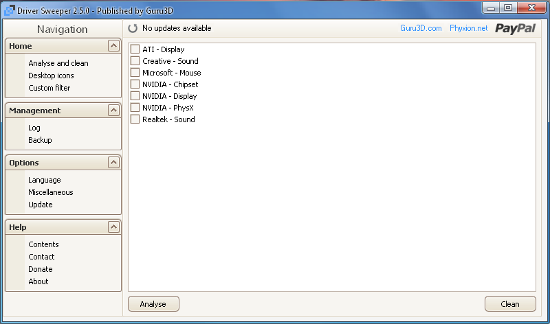

Anonim8 Opublikowano 15 Października 2010 Zgłoś Udostępnij Opublikowano 15 Października 2010 A jeśli chodzi o te stery... Kompletnie nie wiem jak się za to zabrać. A normalnie. Wchodzisz do MU klikasz PPM na karte graficzna i dajesz odinstaluj. Żeby usunąc resztki po sterownikach pobierz Driver Sweeper, zainstaluj i w trybie awaryjnym usuń wszystko co jest od Nvidii Ale opcja f - naprawa jeśli coś wykryje, a w moim przypadku nic a nic nie zostało wykryte. Tryb tylko do odczytu jest mniej dokładny ? W tym przypadku bardziej miarodajny byłby MHDD Odnośnik do komentarza

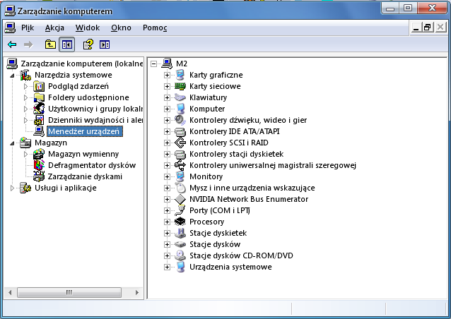

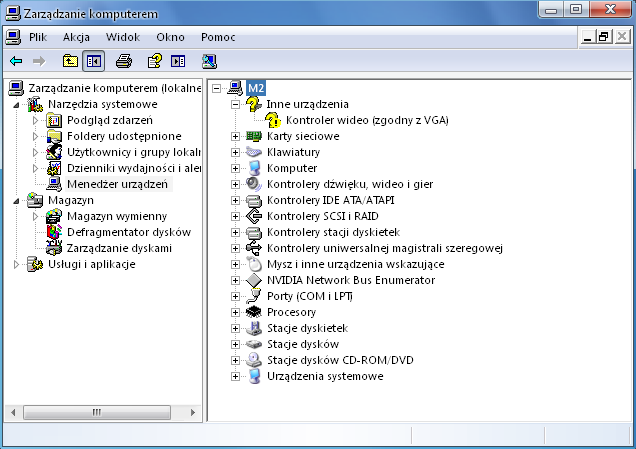

dragolice Opublikowano 16 Października 2010 Autor Zgłoś Udostępnij Opublikowano 16 Października 2010 Sory za post pod postem. Ok stery odinstalowane. Były datowane na 2006r. Bez nich lipa a nowe nie wiem które pobrać... Na start przywitała mnie rozdzielczość 800x600 Po odinstalowaniu stera od grafy pojawił się pytajnik w MU. Wcześniej było ok. A w tym drv sweeper co dokładnie zaznaczyć? PS. Co stery od grafy mają wspólnego z błędami w dzienniku dotyczącymi dysku ? Odnośnik do komentarza
3oo Opublikowano 16 Października 2010 Zgłoś Udostępnij Opublikowano 16 Października 2010 A w tym drv sweeper co dokładnie zaznaczyć? Jeśli już musisz to... nvidia display (pamiętaj o trybie awaryjnym). BTW http://www.nvidia.pl/object/drivers_faq_pl.html P: Czy muszę najpierw odinstalować mój wcześniejszy sterownik? O: Nie. Kiedyś wymagana była wcześniejsza deinstalacja. Obecnie rekomendowaną metodą jest instalowanie nowszego sterownika bezpośrednio na wcześniejszej wersji (bez deinstalacji). Pozwoli to na zachowanie wszelkich bieżących ustawień i profilów w Panelu sterowania NVIDIA. Twoja płyta główna jest oparta na chipsecie NVIDIA® GeForce 6100 / nForce 405. http://www.asrock.com/mb/overview.asp?Model=k8nf6g-vsta Sterownik pobierz z poniższej stronki... http://www.nvidia.pl/page/home.html Z menu STEROWNIKI wybierz Pobierz sterowniki (znajdziesz ostatnie, aktualne) lub Sterowniki archiwalne i BETA (znajdziesz także starsze wersje - gdyby zaszła taka potrzeba). Wybierz... Typ produktu: Legacy (sterowniki starsze, bo aktualnie pod nie podpada Twój chipset). Seria produktu: nForce 4 series Rodzina produktu: nForce 405 / GeForce 6100 System operacyjny i język jak uważasz... Tak, dobrze zgadujesz. Będziesz też instalował sterowniki chipsetu. Zrób może S.M.A.R.T. dysku, a jeśli będziesz korzystał z MHDD to także skan. https://www.fixitpc.pl/topic/155-zakladanie-tematu-jakie-informacje-podawac/ Odnośnik do komentarza

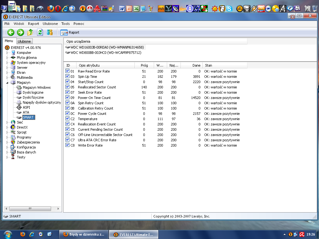

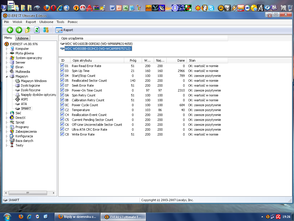

dragolice Opublikowano 16 Października 2010 Autor Zgłoś Udostępnij Opublikowano 16 Października 2010 No nic mam w SVI przywracanie z wczoraj więc... wolę mieć poprzednie ustawienia. Sterownik pobierz z poniższej stronki... Ok wyszukało takie coś: http://www.nvidia.pl...p_15.26_pl.html Przeraża mnie waga tego czegoś Zrób może S.M.A.R.T. dysku, a jeśli będziesz korzystał z MHDD to także skan. Kurcze. Bootowanie z płytki na razie wykluczone... Brak napędu. Jedyne narzędzie które mam obecnie zainstalowane i pokazuje "jako taki" obraz to Everest Te kolumny to : Próg Wartość Najgorsze Odnośnik do komentarza

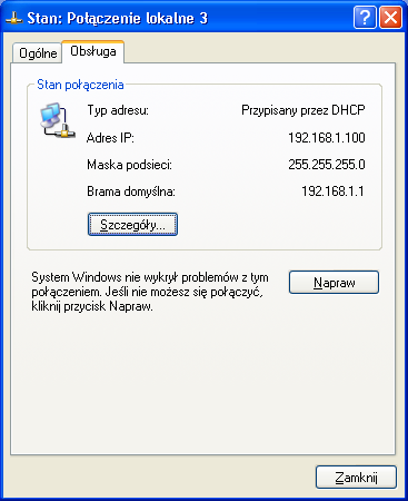

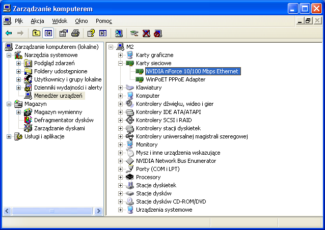

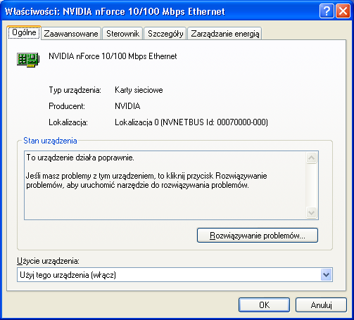

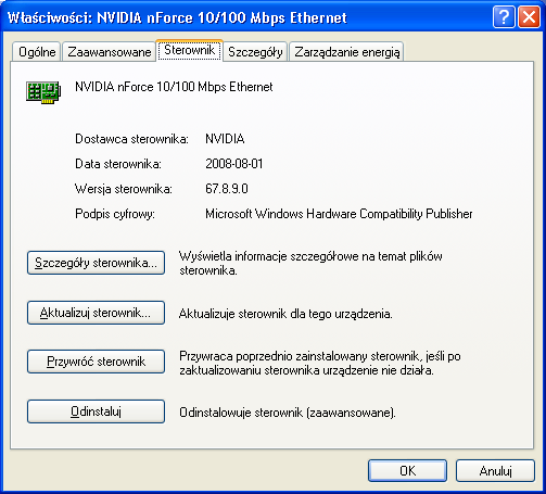

dragolice Opublikowano 17 Października 2010 Autor Zgłoś Udostępnij Opublikowano 17 Października 2010 Ehh zainstalowałem narazie paczkę legacy. Oczywiście nie wiadomo dlaczego nie obyło się bez skutków ubocznych. Brak neta... Dziennik: Adres ip połączenia *** dla karty sieciowej o adresie *** został zabroniony przez serwer dhcp 0.0.0.0. serwer dhcp wysłał komunikat dhcpnack Nvidia nForce 10 /100 mpbs wykryto nieprawidłowy adres sieciowy. Piszę z innego kompa... Odnośnik do komentarza
3oo Opublikowano 17 Października 2010 Zgłoś Udostępnij Opublikowano 17 Października 2010 Hmmm... Chyba spałem wczoraj, albo... Tylko u mnie tak jest, że paczka legacy w wersji 15.26 nie ma wsparcia dla chipsetu nForce 405 / GeForce 6100 tj. nie ma wogóle jakiejkolwiek wersji chipsetu nForce 4 series na zakładce "Obsługiwane produkty"? Przynajmniej dla systemu XP. Wersja 15.24 (archiwalne i BETA) ma takowe wsparcie. Jak to wygląda u Ciebie aktualnie w MU, jeśli chodzi o stery do karty sieciowej? Pewien nie jestem, ale tego typu komunikaty pojawiały się u mnie jeśli wpiąłem kabel sieciowy do kompa z innym nr MAC, a modem pamiętał stary. W takim wypadku pomagał tylko reset modemu (w moim przypadku usługodawcą jest Vectra). Jeśli są problemy ze sterami do karty sieciowej to albo ponów przywracanie systemu, albo zainstaluj stery nvidii 15.24 lub te ze stronki asrocka. Odnośnik do komentarza

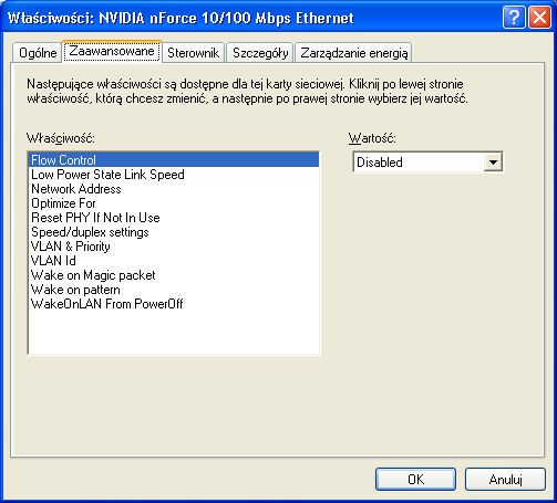

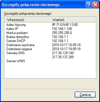

dragolice Opublikowano 17 Października 2010 Autor Zgłoś Udostępnij Opublikowano 17 Października 2010 Resetowałem modem i router - nic. Reszta na screenach. Neta mam z dialogu. Mam zmienne ip. Ciekawi mnie jedna rzecz.. O co chodzi z tym "dzierżawa uzyskana" "dzierżawa wygasa" (ostatni screen) Odnośnik do komentarza
3oo Opublikowano 17 Października 2010 Zgłoś Udostępnij Opublikowano 17 Października 2010 Ciekawi mnie jedna rzecz.. O co chodzi z tym "dzierżawa uzyskana" "dzierżawa wygasa" (ostatni screen) Serwer DHCP przydzielił Ci adres IP, który ma określoną ważność. Po tym okresie komputer powinien wysłać do serwera DHCP żądanie przydzielenie adresu IP i tak wkoło... Z kolei ten komunikat z DHCPNACK (DHCP Negative Acknowledgment) sugeruje, że niby serwer DHCP zweryfikował Cię negatywnie i nie przydzielił adresu IP. Kind of magic. Tym bardziej, że zupełnie nie orientuję się jak działa Dialog. Jeśli przepniesz kable sieciowe (bo chyba masz dwa kompy?) to coś to zmienia? Nie miałeś czasem nr MAC kart sieciowej wklepanego ręcznie? = sprawdź 2 załącznik, pozycja Network Address. Ewentualnie odczytaj MAC z drugiego działającego kompa i wpisz go bez rozdzielających kresek w odpowiednie pole z pozycji Network Address. MAC to adres fizyczny z ostatniego załącznika. Odczytaj go z drugiego, działającego, kompa. Z tak wpisanym nr MAC spróbuj przepiąć się pod drugi kabel sieciowy. Sprawdź też /spróbuj zmienić adres serwera DNS. https://www.fixitpc.pl/index.php?/topic/784-zmiana-adresow-dns/ Jeszcze tak w kwestii sterowników chipsetu pod system XP... Te ze stronki asrocka zawierają także stery do zintegrowanej grafy. Tak po opisie z pliku readme.txt najbardziej zbliżone ze stronki nvidii są stery w wersji 8.26. Z kolei nieco nowsze 15.24 mają w opisie wsparcie dla chipsetu z rodziny nForce 4 series. Zaś 15.26 wydają się nie mieć wsparcia dla wspomnianego chipsetu, ale to chyba jakiś zonk ze strony nvidii. Nie sądzę, żeby to był problem ze sterami chipsetu, chociaż pojawienie się tego problemu mogłoby sugerować problemy ze sterownikiem zintegrowanej karty sieciowej. Warto byłoby to sprawdzić. Po prostu zainstaluj starszą wersję. Jeśli nadal to nic nie da to... być może trzeba będzie odinstalować stery chipsetu z poziomu MU, a potem driver sweeper w trybie awaryjnym z zaznaczoną pozycją nvidia - chipset. Ale przeinstaluj stery jeśli kombinowanie z nr MAC karty sieciowej nic nie da. Sprawdź też kompa pod kątem wirusów jakimś bootowalnym skanerem. https://www.fixitpc.pl/index.php?/topic/102-plyty-startowe-ze-skanerami/ Odnośnik do komentarza
