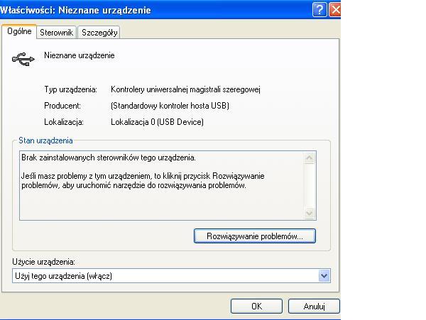

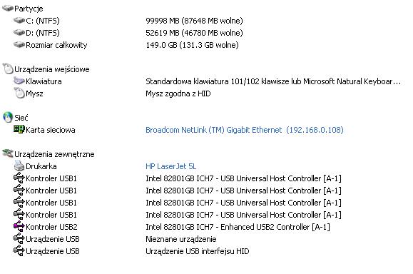

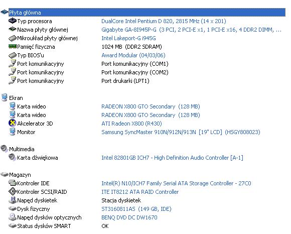

killa Opublikowano 27 Marca 2013 Zgłoś Udostępnij Opublikowano 27 Marca 2013 Witam. Gdy podłączam urządzenie usb do komputera, wyświetla się komunikat "Nie rozpoznano urządzenia usb, jedno z urządzeń USB podłączonych do tego komputera ma awarię, ale system windows nie moze go rozpoznac". Nie mam pojęcia co zrobić, pewnie trzeba zainstalować jakieś sterowniki, ale nawet nie wiem jakie, jestem zielona w tych tematach.. Załączam screeny z everesta. Proszę o pomoc. Odnośnik do komentarza

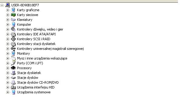

wieslaw531 Opublikowano 27 Marca 2013 Zgłoś Udostępnij Opublikowano 27 Marca 2013 1. Czy tak się dzieje na każdym urządzeniu czy tylko na konkretnym? Jakie z detalami? 2. Czy ten fakt nastąpił w jakimś szczególnym momencie, po czymś co pamiętasz czy był od dawna? 3. Czy to urządzenie było sprawdzane na innym kompie? 4. Jaki to system - dokładnie z wersją SP bo nigdzie nie widzę. Najlepiej pobierz HWInfo - KLIK - zainstaluj i pokaż obrazek z System Summary. 5. Pokaż obrazek z Menadżera Urządzeń z podłączonym urządzeniem - Start - uruchom - devmgmt.msc + Enter. Odnośnik do komentarza
killa Opublikowano 29 Marca 2013 Autor Zgłoś Udostępnij Opublikowano 29 Marca 2013 Wcześniej działo się to też na innym urządzeniu, jednak po zainstalowaniu sterowników wszystko jest w porządku. Tutaj nie wiem co zrobić, ponieważ nie wiem jakie potrzebne są sterowniki. Nastąpiło to po formacie komputera. Odnośnik do komentarza
Anonim8 Opublikowano 30 Marca 2013 Zgłoś Udostępnij Opublikowano 30 Marca 2013 W pierwszym poście na pierwszym obrazku masz nazwe płyty głownej > wpisz nazwe płyty w google > i pobierz sterowniki chipsetu Odnośnik do komentarza

killa Opublikowano 31 Marca 2013 Autor Zgłoś Udostępnij Opublikowano 31 Marca 2013 Pobranie sterowników chipsetu nic nie zmieniło.. System to: Microsoft Windows XP Professional Wersja 2002 Dodatek Service Pack 2 Odnośnik do komentarza
Anonim8 Opublikowano 31 Marca 2013 Zgłoś Udostępnij Opublikowano 31 Marca 2013 Pobranie sterowników chipsetu nic nie zmieniło.. Jedynie pobrałaś, czy też zainstalowałaś? Windows XP Professional Wersja 2002 Dodatek Service Pack 2 System nieaktualny brak SP3 http://www.microsoft.com/downloads/pl-pl/details.aspx?FamilyID=5b33b5a8-5e76-401f-be08-1e1555d4f3d4 Gdy podłączam urządzenie usb do komputera, wyświetla się komunikat Jakie urządzenie (model marka)? Odnośnik do komentarza
