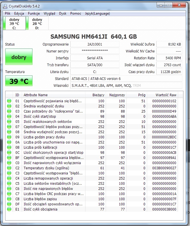

Zappa Opublikowano 13 Kwietnia 2015 Zgłoś Udostępnij Opublikowano 13 Kwietnia 2015 Jest co najmniej dziwne że odswierzasz temat po upływie 2 lat. Sprawdź sobie dysk programem HDtune lub CrystalDiskInfo Error - 2015-04-13 07:01:57 | Computer Name = admin-Komputer | Source = Service Control Manager | ID = 7026Description = Nie można załadować następujących sterowników startu rozruchowegolub systemowego: AFD aswRvrt aswSnx aswSP aswVmm CSC DfsC discache NetBIOS NetBT nsiproxy oreans32PschedrdbssspldrsptdtdxVWiFiFltWanarpv6WfpLwf Odnośnik do komentarza
psg Opublikowano 14 Kwietnia 2015 Autor Zgłoś Udostępnij Opublikowano 14 Kwietnia 2015 odświeżam bo nadal nie mogę sobie z tym poradzić, nie jest to bardzo denerwujące bo rzadko zabieram komp z pracy ale jak już zabiorę to potem w pracy mam zamrożenie komp wyłączyłem około północy i włączyłem rano około 9:51 nie włączałem kompa o 07:01:57 jak wynika to z loga więc pewnie coś go wzbudziło a że miał zamknietą klapę to nie włączył usług i ponownie zasnął, klapka jest już lekko zdezelowana i czasem odstaje dlatego być może włączył się (czujnik otwarcia nie jest bolcem jest to elektrostyk chyba magnetyczny w obudowie i w klapce) co miałbym sprawdzić programami ktore podałeś? załączam raport z disk info: Odnośnik do komentarza
