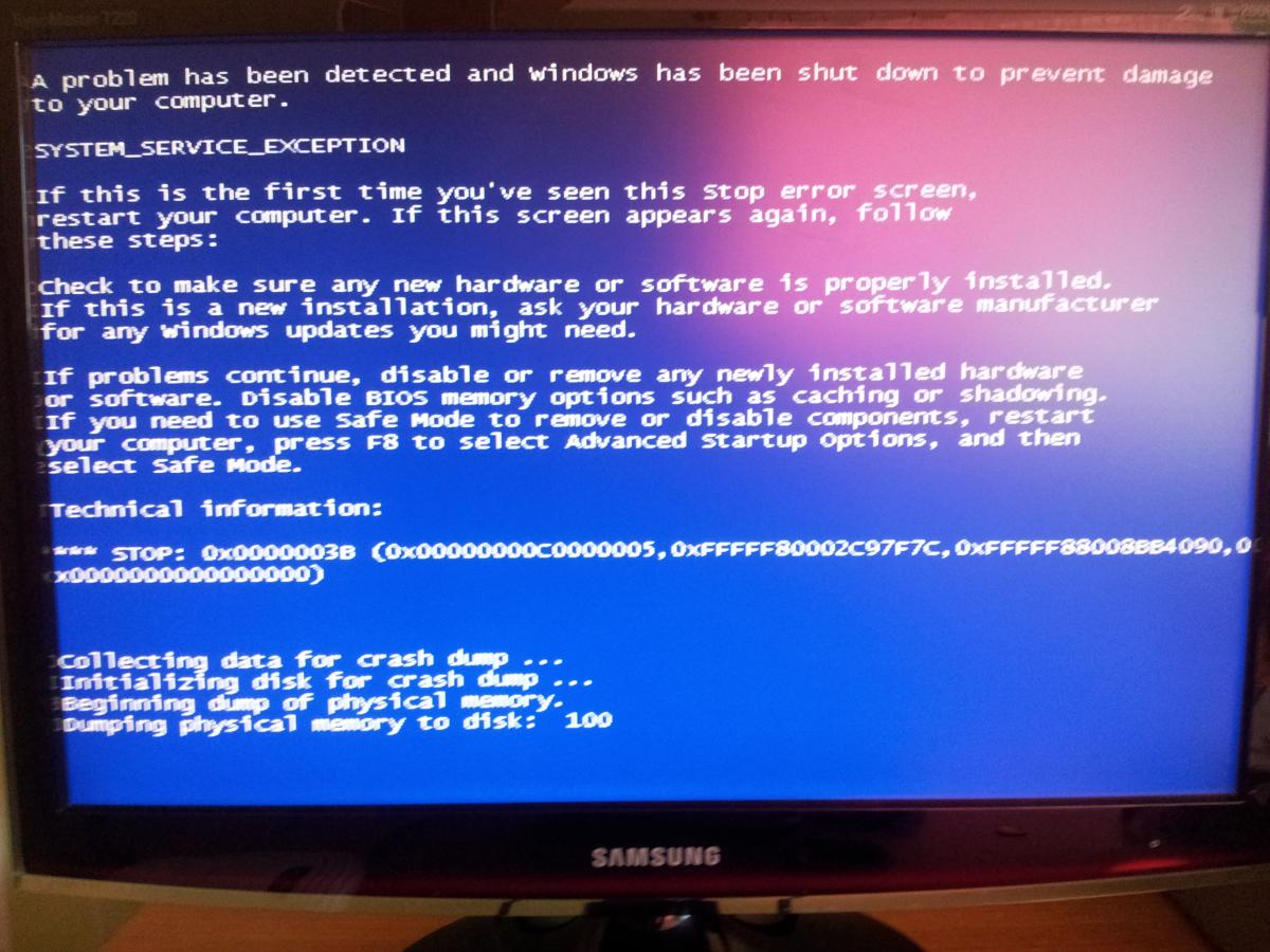

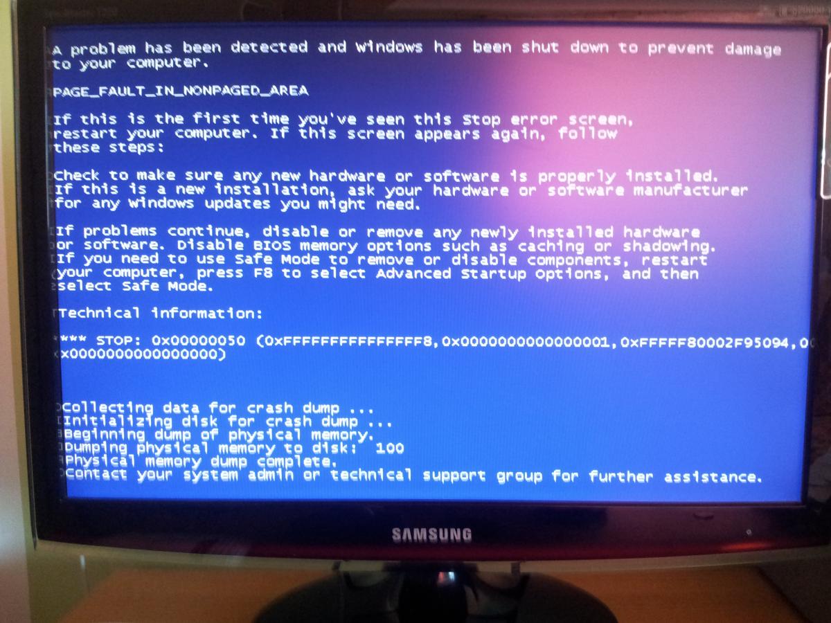

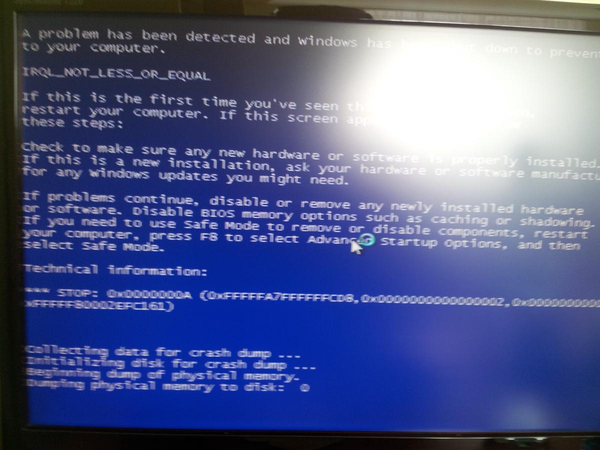

Patryk13 Opublikowano 22 Marca 2013 Zgłoś Udostępnij Opublikowano 22 Marca 2013 Witam wszystkich , oto mój problem. Coraz częściej przy uruchomieniu komputera i po paru min pracy pojawia sie bluescreen (przykladowe w zalaczniikach) Czasami dzieje sie tak ze wlaczam , pojawia sie "niebieski" restart i tak pare razy zanim uruchomi się komputer. Widnows 7 Home Premium x64 system i sterowniki aktualne. Logi z Malwarebytes AntiMalware , OTL, Gamer w załaczniku. A tu Log z Security Check Results of screen317's Security Check version 0.99.61 Windows 7 Service Pack 1 x64 (UAC is disabled!) Internet Explorer 9 ``````````````Antivirus/Firewall Check:`````````````` Microsoft Security Essentials Antivirus up to date! `````````Anti-malware/Other Utilities Check:````````` Malwarebytes Anti-Malware wersja 1.70.0.1100 Java 7 Update 17 Adobe Flash Player 11.6.602.180 Adobe Reader 10.1.6 Adobe Reader out of Date! Mozilla Firefox (19.0.2) Google Chrome 25.0.1364.152 Google Chrome 25.0.1364.172 ````````Process Check: objlist.exe by Laurent```````` Microsoft Security Essentials MSMpEng.exe Microsoft Security Essentials msseces.exe Malwarebytes Anti-Malware mbamservice.exe Malwarebytes Anti-Malware mbamgui.exe Malwarebytes' Anti-Malware mbamscheduler.exe `````````````````System Health check````````````````` Total Fragmentation on Drive C: ````````````````````End of Log`````````````````````` OTL.Txt Extras.Txt MBAM-log-2013-03-19 (16-52-24).txt gamer.txt Odnośnik do komentarza

Patryk13 Opublikowano 25 Marca 2013 Autor Zgłoś Udostępnij Opublikowano 25 Marca 2013 DEBUG ZRZUTÓW PAMIĘCI : http://www69.zippyshare.com/v/88600575/file.html Odnośnik do komentarza
Patryk13 Opublikowano 31 Marca 2013 Autor Zgłoś Udostępnij Opublikowano 31 Marca 2013 Kod z dzisiejszego restartu: "SYSTEM_SERVICE_EXCEPTION *** STOP : 0x0000003B (0x00000000c0000096, 0xFFFFF80002EDBF57, 0xFFFFF8800950BDA0,0x0000000000000000)" Odnośnik do komentarza

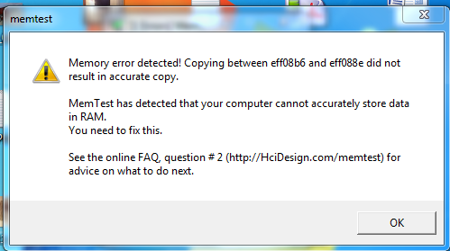

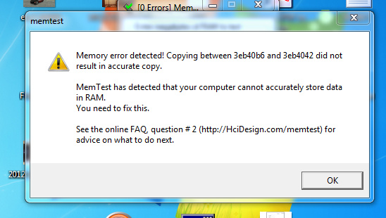

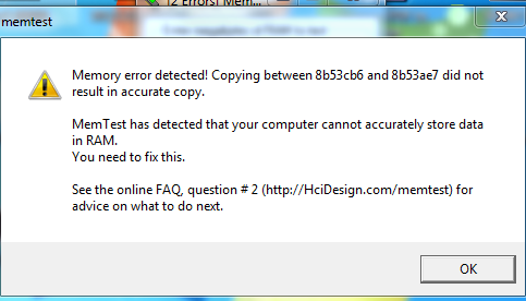

Patryk13 Opublikowano 3 Kwietnia 2013 Autor Zgłoś Udostępnij Opublikowano 3 Kwietnia 2013 MemTest stąd : http://www.programosy.pl/program,memtest.html. PO 120% , 3 błędy , wszsytkie w zalacznikach Odnośnik do komentarza
Anonim8 Opublikowano 3 Kwietnia 2013 Zgłoś Udostępnij Opublikowano 3 Kwietnia 2013 No są błedy ramu , ale dla pewnośći zrób to jak w tym poradniku z bootowalnej płyty. test ma trwać kilka godzin lub do pierwszych błedów https://www.fixitpc.pl/topic/6006-jak-przetestowac-pamiec-za-pomoca-memtest86/ Odnośnik do komentarza
