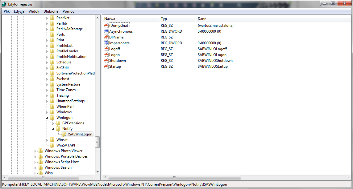

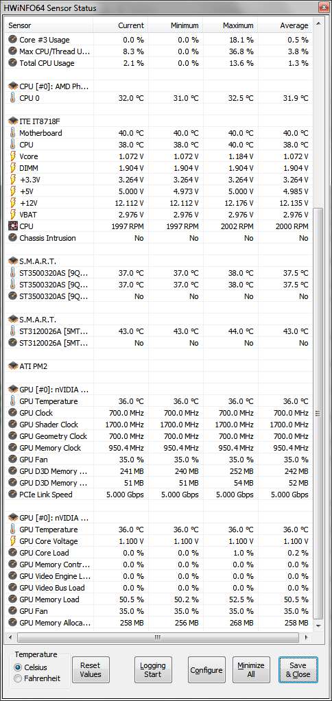

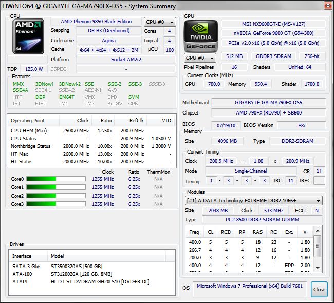

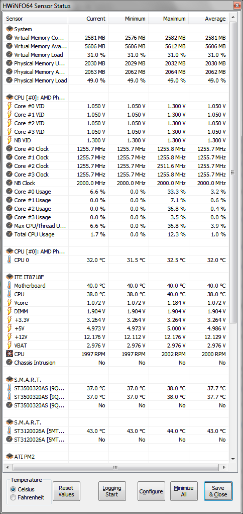

Anonim8 Opublikowano 27 Marca 2013 Zgłoś Udostępnij Opublikowano 27 Marca 2013 (edytowane) Znajdź ten klucz [HKEY_LOCAL_MACHINE\SOFTWARE\Wow6432Node\Microsoft\Windows NT\CurrentVersion\Winlogon\Notify\!SASWinLogon] i usuń wartość SASWinlogon zasilacz był wymieniany na nowy (1 miesiąc temu) bo w starym falowało napięcie 12V. Na jaki (model maraka) można kupić nowy i równie kiepski. Odkręc bude i spisz dane zasilacza. Masz bios beta > nie lepiej cofnąc o jedną wersję wstecz do F7? Daj obrazki z HwInfo zakładka System Summary i Sensors I jeszcze jedno > sprawdź napiecia dla Ram w Biosie. Edytowane 27 Marca 2013 przez Belfegor Odnośnik do komentarza
Quercus69 Opublikowano 27 Marca 2013 Autor Zgłoś Udostępnij Opublikowano 27 Marca 2013 Zasilacz Feel2 500W. W kompie 2xdysk twardy, DVD, karta graficzna i to wszystko. BIOS: myślałem, że to pomoże. Jak się zaczęły problemy zaktualizowałem wszystkie sterowniki i tak już pozostało bo nic się nie poprawiło. SASWinLogon: w tym kluczy nie ma takiej wartości. Czy chodzi Ci o całą gałąź !SASWinLogon? Jest na obrazku. Chciałem sprawdzić sprzęt OCCT i dla wersji DirectX11 (taki mam zainstalowany) nie przeszedł testu (brak pliku d3dx11_43.dll). faktycznie go nie ma. Możliwe, że gdy był instalowany sterownik karty to został usunięty. Ponowna próba instalacji DX11 kończy się niepowodzeniem. W logu widać, że część plików jest nowsza niż w instalce. Test (ok 15 min) przeszedł dla DX9. Max temp karty 65, procesor 55, napięcia stabilne i w normie. W tej chwili najczęściej komp zawiesza się lub resetuje jak jest odpalona przeglądarka (podczas oglądania filmu na youtube lub na stronie gdzie jest dużo wstawek flash. Jest nowa wersja sterownika do karty ale nie wiem czy ją instalować. Czekam na wskazówki. Odnośnik do komentarza
Quercus69 Opublikowano 27 Marca 2013 Autor Zgłoś Udostępnij Opublikowano 27 Marca 2013 Zasilacz Feel2 500W. W kompie 2xdysk twardy, DVD, karta graficzna i to wszystko. BIOS: myślałem, że to pomoże. Jak się zaczęły problemy zaktualizowałem wszystkie sterowniki i tak już pozostało bo nic się nie poprawiło. SASWinLogon: w tym kluczy nie ma takiej wartości. Czy chodzi Ci o całą gałąź !SASWinLogon? Jest na obrazku. Chciałem sprawdzić sprzęt OCCT i dla wersji DirectX11 (taki mam zainstalowany) nie przeszedł testu (brak pliku d3dx11_43.dll). faktycznie go nie ma. Możliwe, że gdy był instalowany sterownik karty to został usunięty. Ponowna próba instalacji DX11 kończy się niepowodzeniem. W logu widać, że część plików jest nowsza niż w instalce. Test (ok 15 min) przeszedł dla DX9. Max temp karty 65, procesor 55, napięcia stabilne i w normie. W tej chwili najczęściej komp zawiesza się lub resetuje jak jest odpalona przeglądarka (podczas oglądania filmu na youtube lub na stronie gdzie jest dużo wstawek flash lub podczas instalacji programów szczególnie z grupy Windows). Jest nowa wersja sterownika do karty ale nie wiem czy ją instalować. Czekam na wskazówki. Odnośnik do komentarza
Anonim8 Opublikowano 27 Marca 2013 Zgłoś Udostępnij Opublikowano 27 Marca 2013 Zasilacz Feel2 500W. Zamienił stryjek siekierkę na kijek. Znasz takie przysłowie? Zasilacz na śmietnik. I żadnych och, ach i co ja teraz zrobie. napiecia Ram do d..py wiesz jak jest specyfikacja Twoich kości? Takie masz ? http://www.memoryc.co.uk/products/description/2Gb_A_Data_DDR2_1066_PC2_8500_Vitesta_Extreme_Dual_Channel_kit/index.html Kości powinny lecieć na 2,2V Bez wydatków sie nie obejdzie. Możesz poczekać na opinie innych. Odnośnik do komentarza
Quercus69 Opublikowano 27 Marca 2013 Autor Zgłoś Udostępnij Opublikowano 27 Marca 2013 Belfegor Dzięki za pomoc. Bios wrócił w wersji F7. Było trochę problemów. Pamięci chodzą tak o d zakupu. Zmiana jakiejkolwiek wartości napięcia powoduje, że nie chce startować. Był robiony test pamięci i nic nie wyszło. Odnośnik do komentarza
Anonim8 Opublikowano 28 Marca 2013 Zgłoś Udostępnij Opublikowano 28 Marca 2013 SASWinLogon: w tym kluczy nie ma takiej wartości. Czy chodzi Ci o całą gałąź !SASWinLogon? Jest na obrazku. Tak. Usuń ten klucz w trybie awaryjnym. Pamięci chodzą tak o d zakupu. Zmiana jakiejkolwiek wartości napięcia powoduje, że nie chce startować. Mój bład. Płyta daje max. napiecie dla ram 1,8V Zaktualizuj sterowniki do kart sieciowych. Jest nowa wersja sterownika do karty ale nie wiem czy ją instalować. Czekam na wskazówki. Na razie się wstrzymaj. Zaaktualizuj stery do chipsetu http://support.amd.com/us/gpudownload/windows/Pages/raid_windows.aspx#2 Odnośnik do komentarza
Quercus69 Opublikowano 28 Marca 2013 Autor Zgłoś Udostępnij Opublikowano 28 Marca 2013 Teraz częściej pojawiają się BS. Sprawdzałem w BIOSie i OCCT i napięcie na DIM jest 2,16V. Nie znam się na podkręcaniu i nie wiem jak ustawić wszystkie opcje w BIOS aby te kości poszły na 1066MHz. Przy próbach z jedną i ustawieniach automatycznych widziałem przez moment, że z taką prędkości system ruszył, ale jak wchodziłem do BIOSu to mi się zawieszał i nic nie mogłem podejrzeć z ustawień. Zaraz przeprowadzę proponowane zalecenia. Czy zrobić potem jakieś logi? Odnośnik do komentarza
