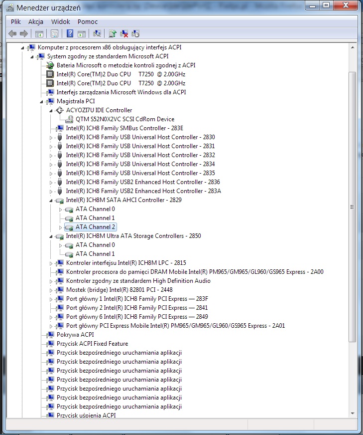

Anonim8 Opublikowano 20 Marca 2013 Zgłoś Udostępnij Opublikowano 20 Marca 2013 chciałbym sie tylko dowiedzieć krorego napedu dotyczy błąd To może tak > wejdź do Menedżera Urządzeń i z menu widok wybierz Urządzenia wg połaczeń rozwin gałezie dotyczące kontrolerów AHCI w uzupełnieniu lektura https://www.fixitpc.pl/topic/5553-blad-sterownik-wykryl-blad-kontrolera-na-deviceharddiskxdrx-i-jego-interpretacja/ Odnośnik do komentarza
psg Opublikowano 20 Marca 2013 Autor Zgłoś Udostępnij Opublikowano 20 Marca 2013 niżej załączam moj manager nadal nie wiem który to napęd Odnośnik do komentarza

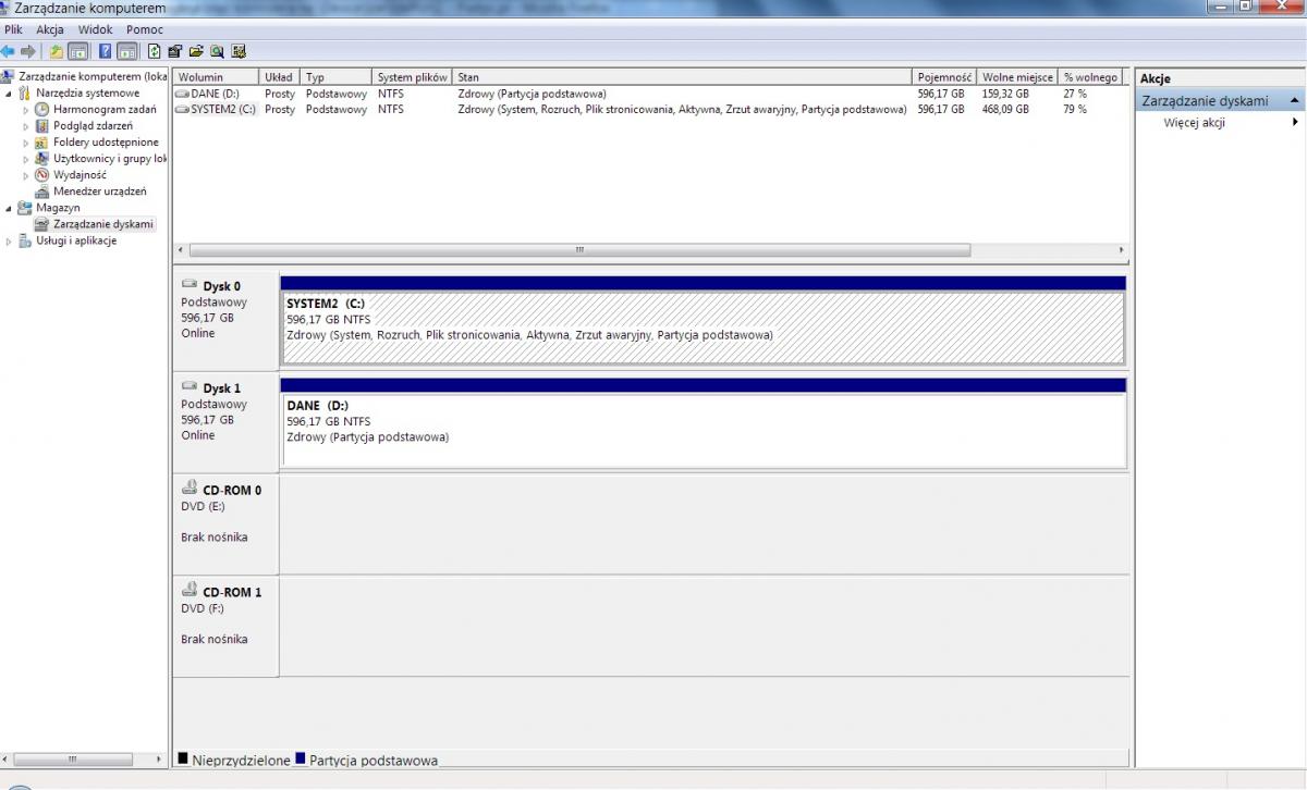

Anonim8 Opublikowano 20 Marca 2013 Zgłoś Udostępnij Opublikowano 20 Marca 2013 A jak wygląda Zarządzanie dyskami? Odnośnik do komentarza

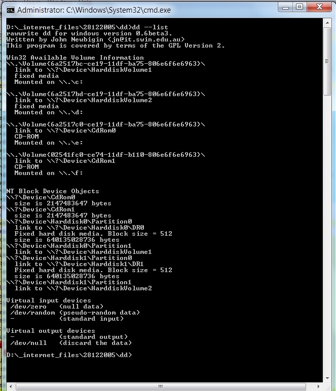

psg Opublikowano 20 Marca 2013 Autor Zgłoś Udostępnij Opublikowano 20 Marca 2013 zarządzanie dyskami gdzie znajdę dd.exe ? edit: ok dd.exe juz mam: http://www.chrysocome.net/dd zalączam też info z dd.exe: Odnośnik do komentarza
Flavius Opublikowano 20 Marca 2013 Zgłoś Udostępnij Opublikowano 20 Marca 2013 @psg Przeczytaj ten temat (zwłaszcza pierwszy post) http://www.sevenforums.com/installation-setup/178674-diskpart-disk-management-vs-bios.html -on jest tu najistotniejszy i niesie odpowiedź o który dysk chodzi - w skrócie odpowiedź należy szukać w BIOSie na ogół jest Disk1 -P0,Disk2-P1,Disk3-P2 itd ale jeśli się któryś z dysków wyjmowało a później wkładało to przyporządkowanie może wyglądać inaczej. Co do problemu to jeden z dysków ma coś z kablem.Potrzebny jest raport SMART z obu dysków.Możesz go na szybko wykonać np. za pomocą CrystalDiskInfo Odnośnik do komentarza
