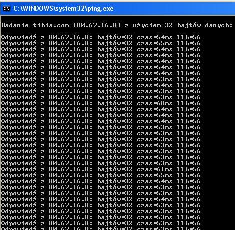

bulamen7 Opublikowano 17 Marca 2013 Zgłoś Udostępnij Opublikowano 17 Marca 2013 Witam. Przejde od razu do sedna a wiec mam neostrade 6 mb i niestabilny ping. ktory skacze w dzien strasznie od 50 do 200 (lagi) , w nocy jest juz lepiej ,bo od 50 do 60(sprawdzany w cmd poprzez ping tibia.com -t) . Pamietam ,ze kiedy mialem neostrade 2mb nie mialem takiego problemu i wszystko dzialalo o wiele lepiej niz teraz. Jest jakis sposob na poprawienie mojego pingu? Kolega mi powiezdial ,ze na slabych laczach jest zaleznosc im wieksza przepustowosc tym slabsza stabilnosc , czy to prawda? Modem sagem f@st800. Jest jakis sposob na poprawienie wydajnosci mojego neta? Powinienem zrobic tak jak kolega pisze i zmigrowac predkosc do 2mb ,co moze pomoc ,albo i nie? Nie mam pojecia jakie jeszcze informacje tu zamiescic wiec pytac a odpowiem i licze na jakies rozwiazanie . Przypomnialem sobie jeszcze ,ze od tamtego czasu dodalem jeszcze 2 gb ramu. Tylko teraz wrocilem do xp , wiec ich i tak nie wykrywa nie wiem ,czy ma to jakis zwiazek ,ale napisac nie zaszkodzi. W razie pytan pisac, co mam jeszcze dorzucic. tutaj cos ze speedtestu http://www.speedtest.../2579159493.png ping wydaje sie byc dobry ,ale idzie tego odczuc w grze :/ nie ma tej plynnosci ,ktora mialem na 2mb Uploaded with ImageShack.us http://n3.netalyzr.i...-bc7f-4a56-bcde net-log.txt Extras.Txt OTL.Txt Odnośnik do komentarza
DawidS28 Opublikowano 17 Marca 2013 Zgłoś Udostępnij Opublikowano 17 Marca 2013 Modemy na USB nie nadają się do obsługi wyższych prędkości Neostrady. Wymień modem na Ethernet, pingi spadną o 5 - 10 ms. Oczywiście, żeby tego dokonać, musisz mieć kartę sieciową w komputerze, inaczej nie będziesz miał gdzie podpiąć modemu. Sam fakt dużych opóźnień w buforowaniu potwierdza ICSI Netalyzr. Inna sprawa: przy 6 Mb/s w Neostradzie jest obligatoryjnie włączany tryb Interleaved, który pozwala na korekcję danych, jednak zwiększa pingi o kilka ms. Przy 2 Mb/s jest to zależnie od stanu łącza. Do normalnych zastosowań tryb Interleaved jest zdecydowanie lepszy od Fastpath, bo dodaje jeszcze jedno miejsce, na którym dane są sprawdzane na obecność błędów. Więcej chociażby tutaj: http://www.hurt-tp.pl/ocp-http/PL/Binary2/1980633/4056336900.pdf Okresowość zmian pingu może wskazywać na przeciążenie centralki dostawcy, ale z tym już nic nie zrobisz, nawet migrując w dół. Nie widzę statystyk ADSL z modemu, więc więcej nie powiem. Odnośnik do komentarza

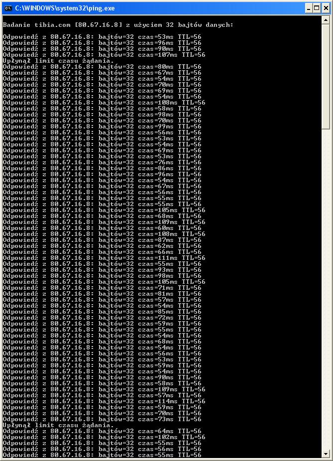

bulamen7 Opublikowano 17 Marca 2013 Autor Zgłoś Udostępnij Opublikowano 17 Marca 2013 jak sprawdzic statystki ? karte sieciowa mam ,tylko uzywam modemu ktory dostalem wraz z neostrada i tak juz zostalo. Jaki modem polecasz do neostrady? Oczywiscie nie wchodzi w gre zadne smieszne wifi No i jeszcze dodam ,czy to ze zmienilem modem ze speedtouch 330 na sagem f@st 800 moglo przelozyc sie na te pingi? Za czasow speedtouch nie narzekalem na nie. no i przy okazji zalacze test z pingtestu lekka roznica ,ale zawsze. Test robiony w odstepach 3 minut. tutaj ping z dnia , zaskakujaco niskie, az sam sie dziwie i z mala rozbieznoscia Odnośnik do komentarza
bulamen7 Opublikowano 17 Marca 2013 Autor Zgłoś Udostępnij Opublikowano 17 Marca 2013 godzina 18:50 i takie cos Odnośnik do komentarza
DawidS28 Opublikowano 17 Marca 2013 Zgłoś Udostępnij Opublikowano 17 Marca 2013 Tibia.com nie jest miarodajnym serwerem do pingowania. Polecam 8.8.8.8, czyli Google DNS. Jaki modem polecasz do neostrady? SpeedStream 4100 albo 4101. No i jeszcze dodam ,czy to ze zmienilem modem ze speedtouch 330 na sagem f@st 800 moglo przelozyc sie na te pingi? Możliwe. Ale USB i tak wpływa na wzrost pingów. Chodziło mi o statystyki ADSL. Masz jakiś program do zarządzania modemem? Powinny tam być. Odnośnik do komentarza

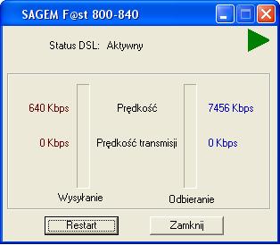

DawidS28 Opublikowano 17 Marca 2013 Zgłoś Udostępnij Opublikowano 17 Marca 2013 A masz programik DSLMON? Odnośnik do komentarza
bulamen7 Opublikowano 17 Marca 2013 Autor Zgłoś Udostępnij Opublikowano 17 Marca 2013 Tak,mam. Odnośnik do komentarza
DawidS28 Opublikowano 17 Marca 2013 Zgłoś Udostępnij Opublikowano 17 Marca 2013 To Alt+D (chyba taki skrót był) i powinno pojawić się dodatkowe okienko. Odnośnik do komentarza

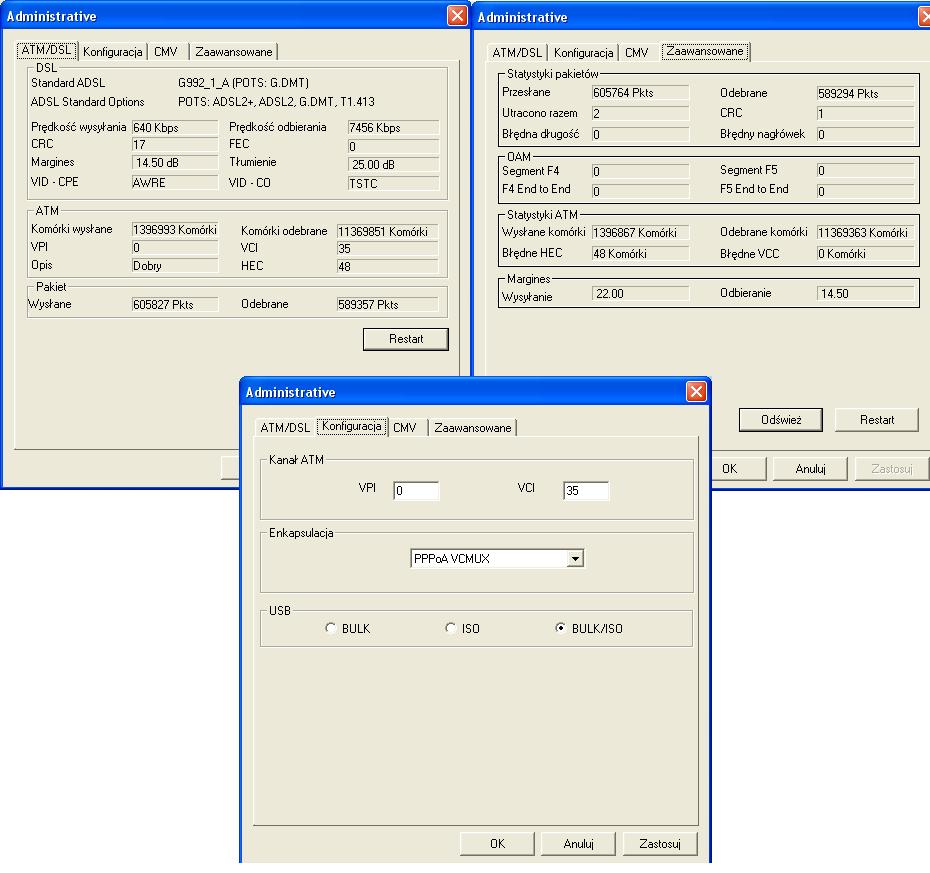

bulamen7 Opublikowano 17 Marca 2013 Autor Zgłoś Udostępnij Opublikowano 17 Marca 2013 o to chodzilo? i co do tego modemu to za cholere nie moge nigdzie znalezc by kupic :| moze jakis inny z tych dostepnych ? Odnośnik do komentarza
bulamen7 Opublikowano 19 Marca 2013 Autor Zgłoś Udostępnij Opublikowano 19 Marca 2013 I co do tego trybu fastpath jak go ustawic ? I jakie sa nastepsta procz zmiejszenia pingu? Jezeli zmienie na fast path oznaczac to bedzie pogorszenie jakosci lacza? Niebardzo wiem jak mam to rozumiec. Jezeli znajde jakis nowy modem z tych ,ktore poleciles to kupie, zobaczymy czy to cos pomoze. Warto sprobowac wszystkiego I jeszcze jedno, czy takie programiki jak wtfast, battleping naprawde dzialaja? Czy to tylko wyzysk i manipulacja ludzmi i wmawianie ,ze dziala cos co w rzeczywistosci nie dziala? Odnośnik do komentarza
DawidS28 Opublikowano 19 Marca 2013 Zgłoś Udostępnij Opublikowano 19 Marca 2013 No więc po kolei. Linia wygląda na taką, która spokojnie obsłuży nawet 10 - 12 Mb/s, tylko musisz mieć nowy modem. Na USB żaden nie obsłuży Ci więcej niż 8 Mb/s (w praktyce 6,5 Mb/s), bo mają tylko ADSL (G992.1.A). Jak widzisz po screenach na tym łączu jest dostępne ADSL2+, ale to obsłużysz tylko modemem, który będzie połączony z komputerem po Ethernet, np. polecany przeze mnie SpeedStream 4100 albo 4101. Pamiętaj, że musi mieć Annex A, przy B nie ruszy, bo to inny zakres częstotliwości. U mnie zmiana z ADSL na ADSL2+ obniżyła ping o jakieś 10 ms, dodatkowo powinien Ci się obniżyć ping o jakieś 7 ms, bo USB - jak już pisałem wcześniej - powoduje takie opóźnienia. I jeszcze jedno, czy takie programiki jak wtfast, battleping naprawde dzialaja? Czy to tylko wyzysk i manipulacja ludzmi i wmawianie ,ze dziala cos co w rzeczywistosci nie dziala? Głównie manipulacja. Większość działa tak, że ustawia priorytet dla ICMP i o ile ping chodzi nieco szybciej, to w grach tego nie odczujesz, bo liczy się normalna transmisja, a nie same komunikaty sterujące/kontrolne. Patrz, że dane od gry nie idą po ICMP, bo ten protokół do tego nie służy. Nie jesteś w stanie zmienić Interleaved na Fastpath i uwierz, powyżej 6 Mb/s nie chcesz tego robić. Inna sprawa, że właśnie od tej prędkości Orange ustawia Interleaved obligatoryjnie. No chyba, że im się coś w konfiguracji pomyli. Odnośnik do komentarza
