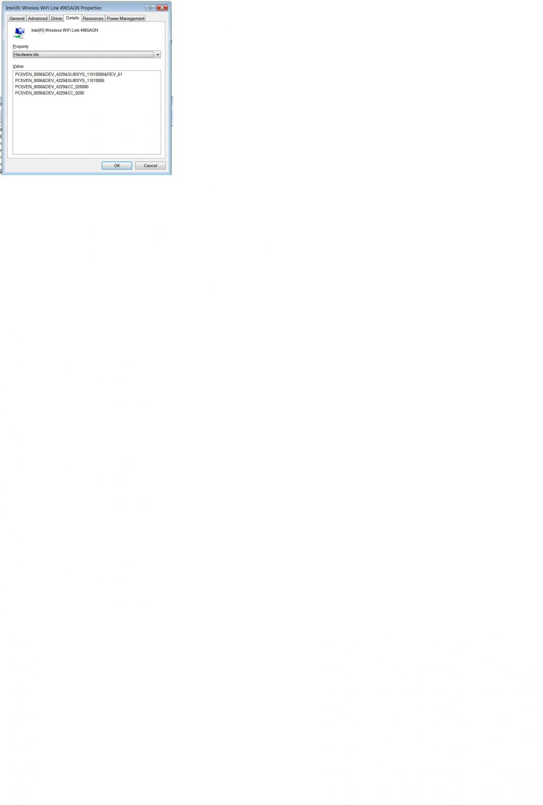

Anonim8 Opublikowano 30 Marca 2013 Zgłoś Udostępnij Opublikowano 30 Marca 2013 niestety nadal zawiesza sie To nie jest kwestia temperatur > tylko połaczenia z netem. Mówiłem abyś zrobiła raport z Netlog i załaożyła temat w dziale Sieci. Podaj identyfikatory kart sieciowych z Menedzera Urządzeń PPM na karte > Właściwości zakładka szcegóły > z listy wybierasz Identyfikator sprzetu > zaznaczasz kopiuj > wklej do notatnika podaj do posta zobaczymy czy nie ma nowszych sterowników Odnośnik do komentarza
Webasia Opublikowano 30 Marca 2013 Autor Zgłoś Udostępnij Opublikowano 30 Marca 2013 To prawda - mwiles, calkiem o tym zapomnialam! raport z Net-loga zrobiony i zalaczony , zakladam temat w dziale sieci, wg sugesti:)pozostale polecenia zrobilam, troche to inaczej na moim kompie bylo i w koncu nie jestem pewna, czy to te dane o ktore Ci chodzilo, bo wybralam opce - hardware Ids ( nie wiem czy to jest identyfikator sprzetu...) Odnośnik do komentarza

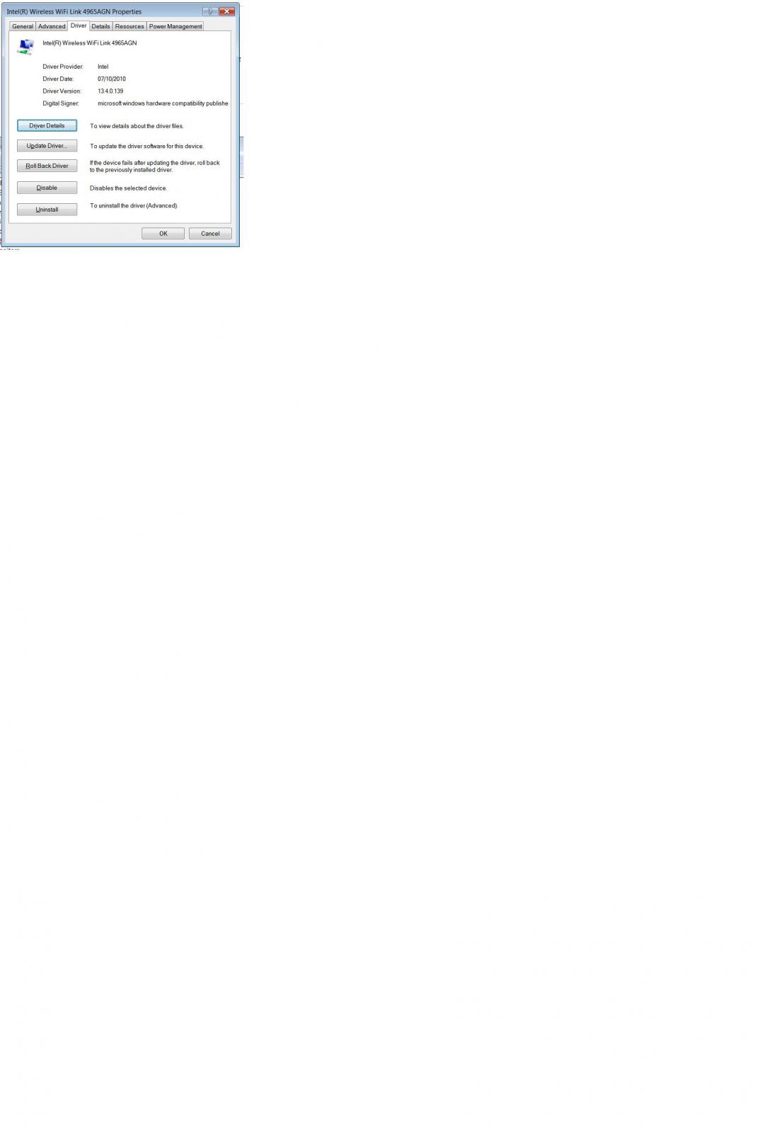

Anonim8 Opublikowano 30 Marca 2013 Zgłoś Udostępnij Opublikowano 30 Marca 2013 Basia kliknij na tą pierwszą linijkę z Identyfikatorem LPM a potem PPM i daj Kopiuj i wklej do posta.I to mają być wszystkie karty sieciowe > łacznie z WifiDo karty Wifi masz najnowsze stery. Czy z niej tylko korzystasz? (w tym srednio 2-3 razy dziennie wymagane jest uzycie klawisza power Tego nie wolno robić. W jakich sytuacjach są te zawieszenia? Przeglądarka > filmiki > gry online? Odnośnik do komentarza

Webasia Opublikowano 30 Marca 2013 Autor Zgłoś Udostępnij Opublikowano 30 Marca 2013 Basia kliknij na tą pierwszą linijkę z Identyfikatorem LPM a potem PPM i daj Kopiuj i wklej do posta. I to mają być wszystkie karty sieciowe > łacznie z Wifi PCI\VEN_8086&DEV_4229&SUBSYS_11018086&REV_61 wyglada na to ze mam tylko jedna karte sieciowa...z tym vifi mam jeszcze jedna, Marvell Yukon 88E8040T PCI-E Fast Ethernet Controller, ale to chyba na kabel, w kazdym razie to samo dla tej drugiej karty to: PCI\VEN_11AB&DEV_4355&SUBSYS_FF501179&REV_12 Do karty Wifi masz najnowsze stery. Czy z niej tylko korzystasz tak, tylko z tej jednej bo na kabel sie nie podlaczam... Skoro została - to znaczy, że o czymś zapomniałaś a to może być ważne. Kobieto - powinnaś być czuła na "wybrzuszenia" bo to zawsze jest skutkiem czegoś. Tym bardziej, że wiesz co było powodem. W wolnej chwili spróbuj to zweryfikować. Chyba, że to już jest wykonane. ta srubka mi zostala... z mocowania chyba motherboard bo jest taka srebrna... ale nigdzie mi nie pasowala, to znaczy nie bylo takiej dziurki zeby gwint ''zalapal''...sprawdzilam wszystkie! a to wybrzuszenie? jak to mozna zweryfikowac? .. wykrecic te zrubke i probowac wgniesc to z powrotem? palcem? W jakich sytuacjach są te zawieszenia? Przeglądarka > filmiki > gry online? przegladarka - zawszeczasem przy filmach z YT, czesciej przy grach przegladarkowych czasem przy filmach z YT, czesciej przy grach przegladarkowych Potwierdzam to co napisał @Belfegor. Taki reset to tylko problemy. Blaszak ma np. opcję przytrzymania przycisku Power i wymuszenie zamknięcia systemu. Skoro masz problem odpalaj na początku Menadżera zadań i go zminimalizuj. Niech sobie cyka w tle. Jeżeli coś się zawiesi - Alt + Tab i przełączasz się na MZ - Aplikacje. jak sie zawiesza.. to wszystko, Manager Zadan tez wtedy nie dziala, a czasem dostaje informacje, ze: Logon process has failed to create the security options dialod. Failure - security options Jak masz ustawiony plik wymiany? zaraz sprawdze te ustawienia Odnośnik do komentarza
