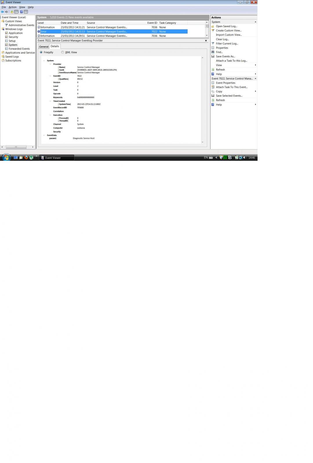

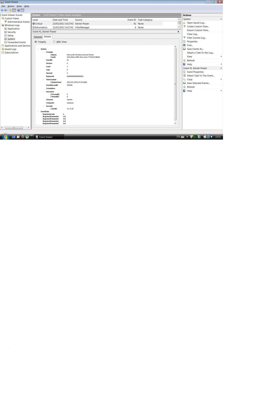

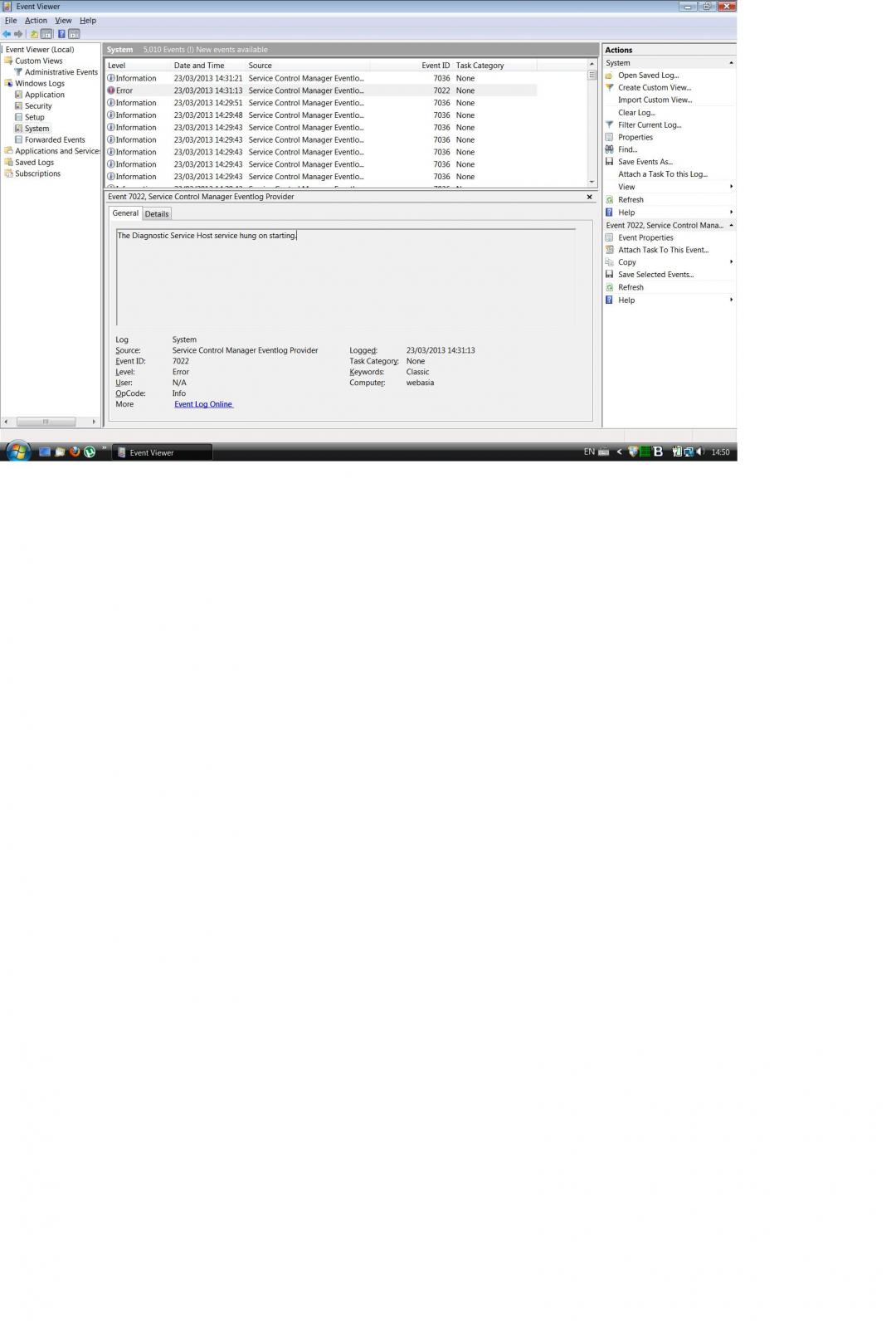

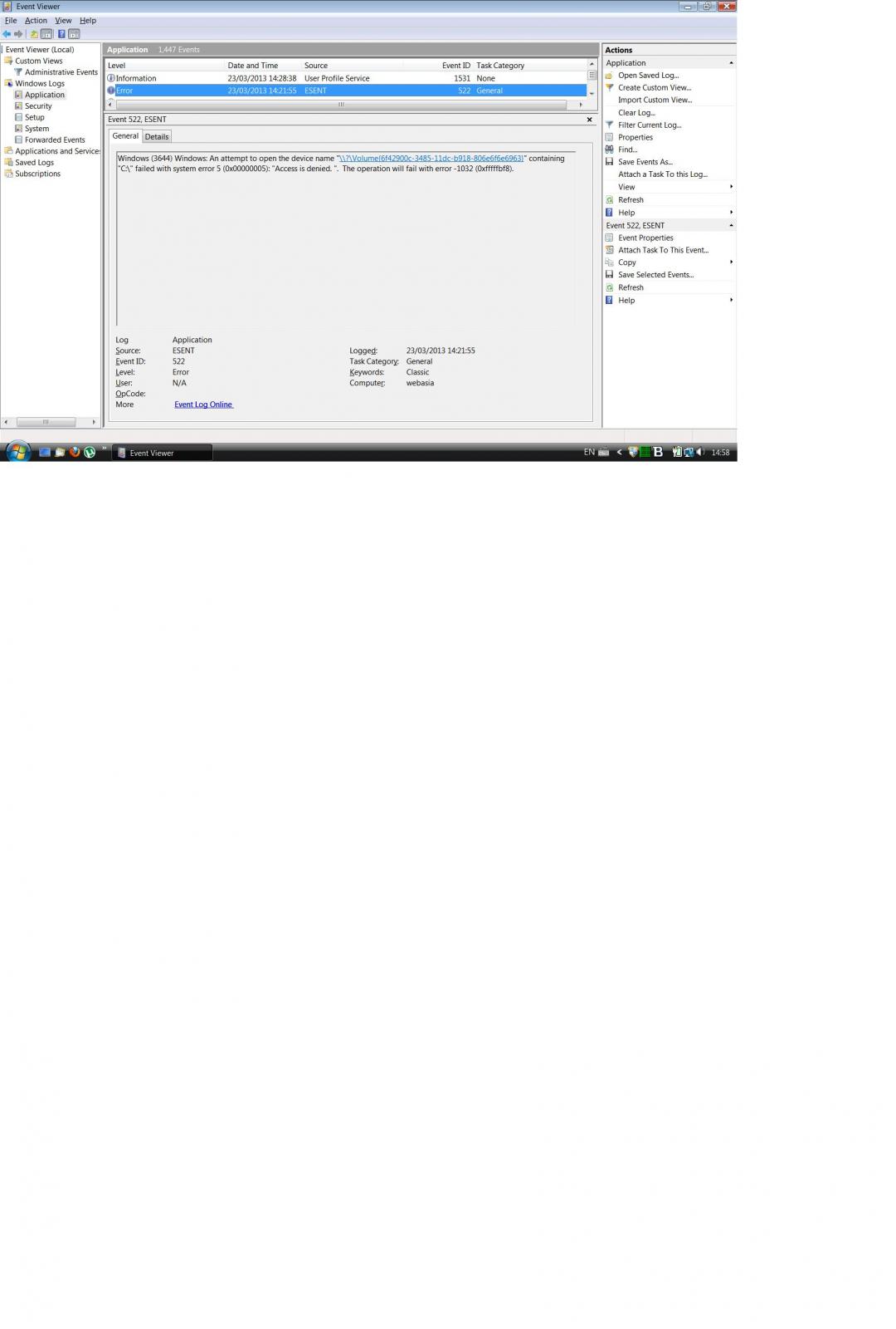

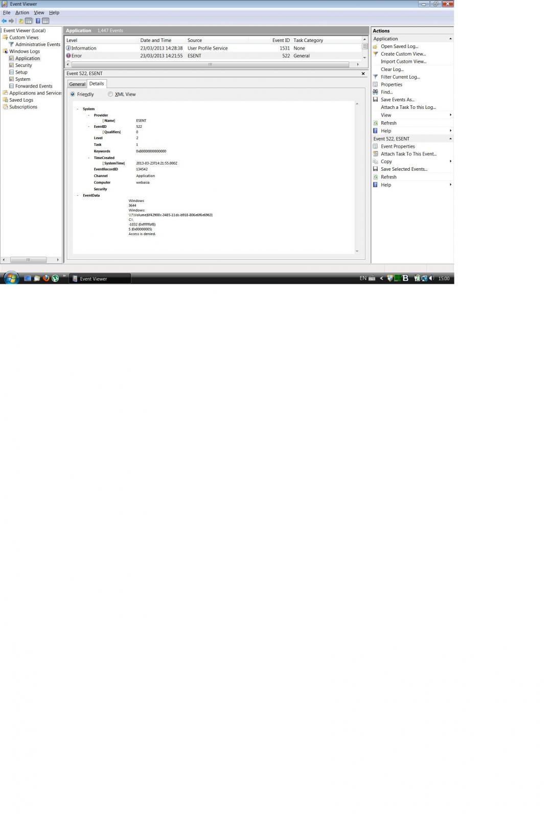

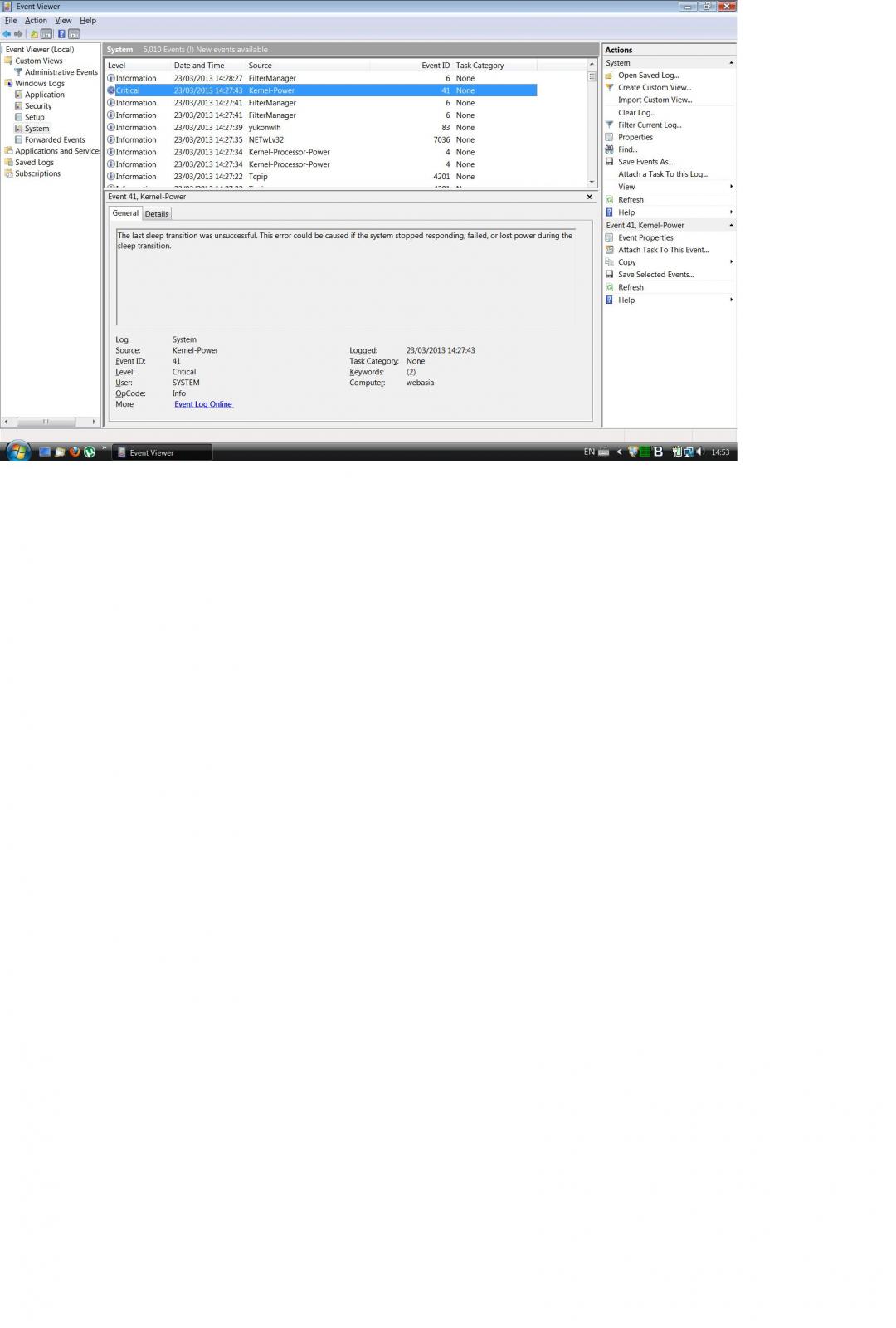

Webasia Opublikowano 23 Marca 2013 Autor Zgłoś Udostępnij Opublikowano 23 Marca 2013 ok, dzisiaj zaliczylam 2 zawieszenia pracy komputera i po drugim zagladnelam w Dziennik Zdarzen i oto co tam wypatrzylam... prawdopodobnie jedno z tych zdarzen bylo przyczyna zawieszenia pracy... moze to cos powie fachowcom... bezposrednio przed zawieszeniem pracy komputera mialy miejsce 4 zdarzenia: jedno - critical - 41/ Kernel-Power, System, Critical i trzy okreslone jako : error, byly to: 522/Esent , Application, Error 7000/Service Control Manager Event Provider, System, Error 7022/Service Control Manager Event Provider, System Error te dwa ostatnie raport sa takie same, jedynie kilka sekund roznicy.... w zalaczniku zamieszczam screen shoty z dziennika (general i details) moze to naprowadzi nas na slad przyczyny tej przypadlosci? Odnośnik do komentarza

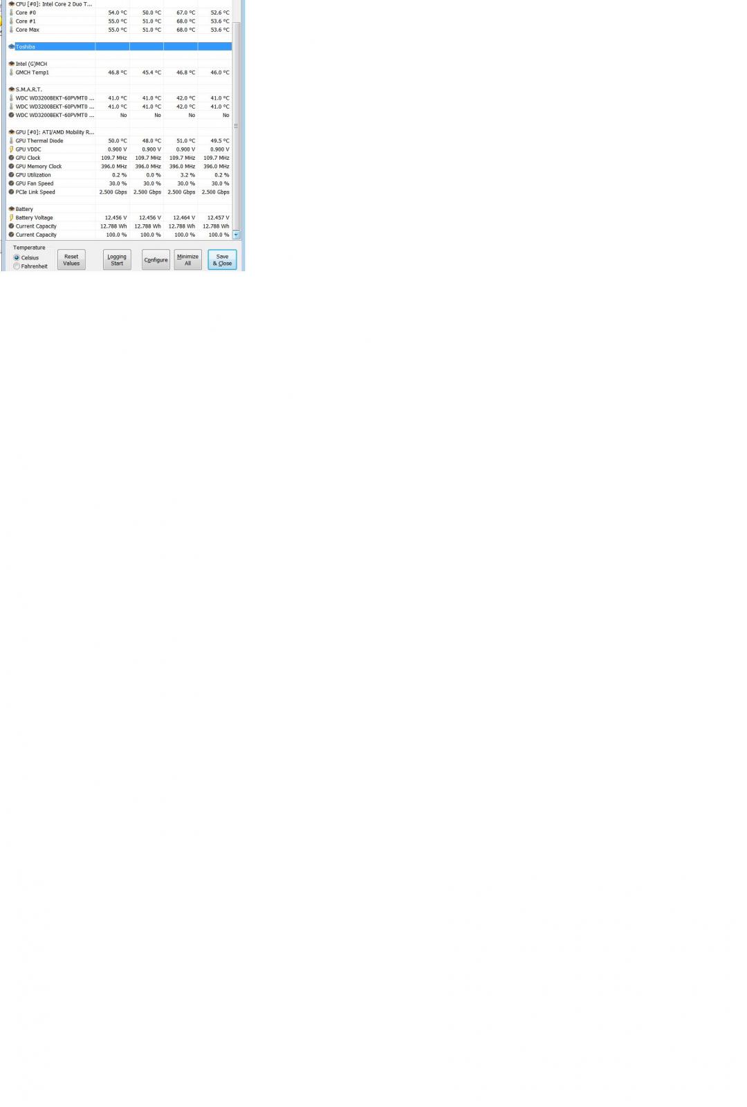

wieslaw531 Opublikowano 24 Marca 2013 Zgłoś Udostępnij Opublikowano 24 Marca 2013 Podaj jeszcze informację uzupełniającą - obrazek z Sensors z HWInfo po np. dwóch godzinach pracy. W temacie błędów nie pomogę ale to może być skutek (również) stanu lapka. Odnośnik do komentarza

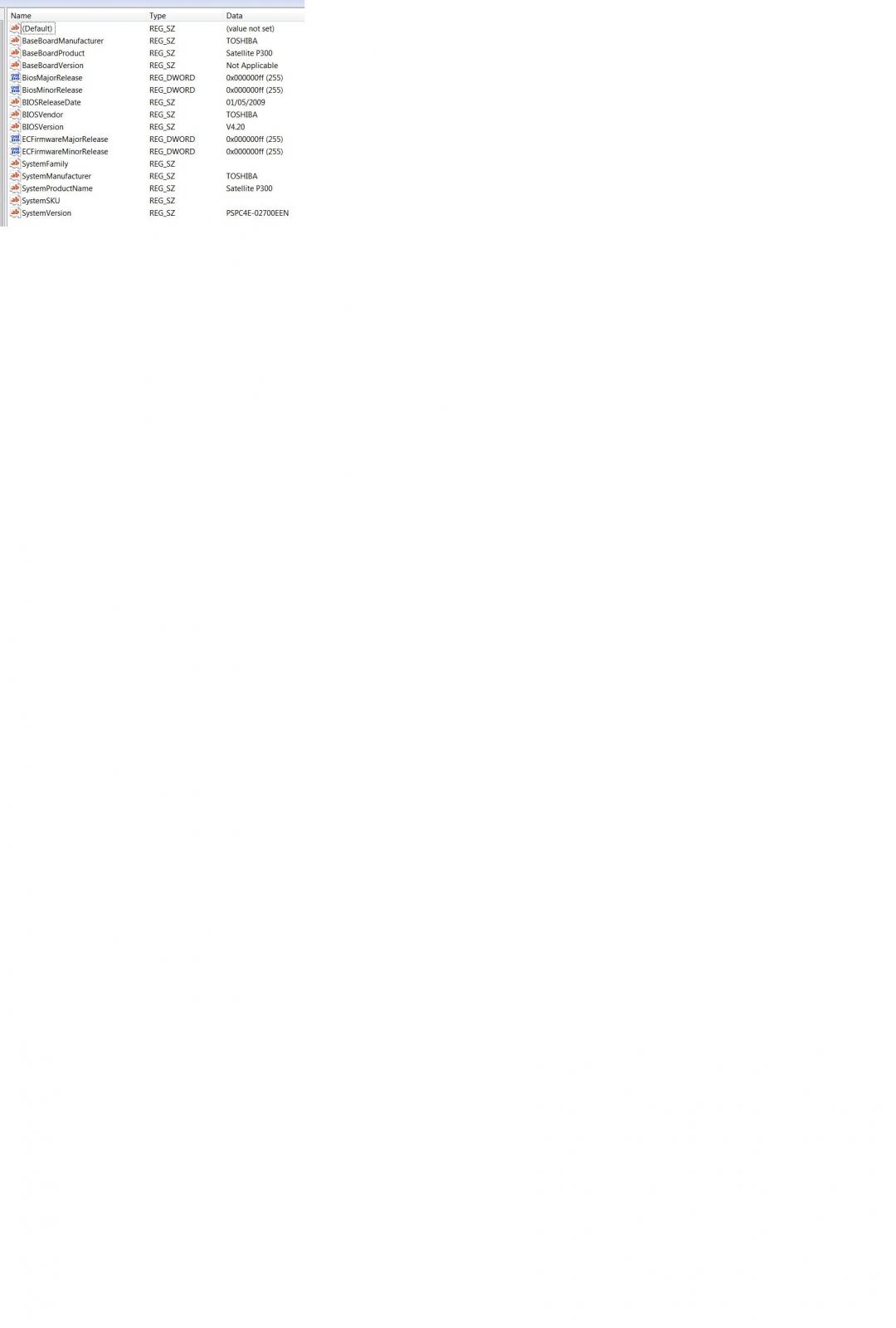

Anonim8 Opublikowano 24 Marca 2013 Zgłoś Udostępnij Opublikowano 24 Marca 2013 ze po nastepnym zawieszeniu mam podac te same info z dziennika zdarzen i do tego po dwoch godzinach obrazek z sensors z HWInfo? Nie samo HWinfo, a tak na marginesie odczytaj jaką masz wersje biosu > rejestr klucz >[HKEY_LOCAL_MACHINE\HARDWARE\DESCRIPTION\System\BIOS] Odnośnik do komentarza
Webasia Opublikowano 24 Marca 2013 Autor Zgłoś Udostępnij Opublikowano 24 Marca 2013 wersja biosu to:V4.20, ale lepiej sprawdz na zdjeciu, prosze Odnośnik do komentarza
Anonim8 Opublikowano 24 Marca 2013 Zgłoś Udostępnij Opublikowano 24 Marca 2013 Wersja biosu najnowsza. Zeby się przyjrzeć bliżej błedom wolałbym abyś spakowała dziennik zdarzeń do zipa > sekcja system i aplikacje i dostarczyła na zewnętrzny hosting. Po za tym nasuwa się pytanie - z jakich programów toshiby tak naprawdę korzystasz? Odnośnik do komentarza

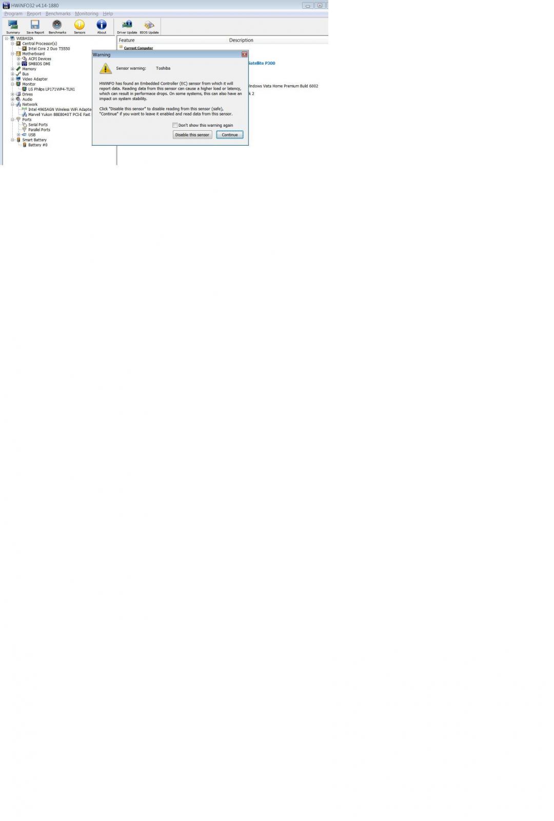

Webasia Opublikowano 24 Marca 2013 Autor Zgłoś Udostępnij Opublikowano 24 Marca 2013 Po za tym nasuwa się pytanie - z jakich programów toshiby tak naprawdę korzystasz? Ja osobiscie korzystam tylko czasem z odtwarzacza DVD... poza tym nic sama nie uruchamiam... ale wiem ze mam tam mnostwo jakich zainstalowanych juz z lapkiem... i cale mnostwo w procesach sie pojawia... poza tym... kontrolnie poprobowalam ten programik HWiNFO32 i jak kliknelam na zakladke - sensory to otrzymalam informacje, ze jakis sensor moze wywolac konflikt... nie wiem.. czy moge to zignorowac to ostrzezenie? spojrzyj na zalacznik, prosze.... wolałbym abyś spakowała dziennik zdarzeń do zipa > sekcja system i aplikacje i dostarczyła na zewnętrzny hosting. ok, zrobilam, logi sa tutaj Odnośnik do komentarza
wieslaw531 Opublikowano 24 Marca 2013 Zgłoś Udostępnij Opublikowano 24 Marca 2013 Poczekaj na analizę logów przez @Belfegora. Sensors z HWInfo możesz odpalić wybierając Continue (zresztą program sam to sugeruje). Pokaż ten obrazek. Informacja dotyczy sytuacji, gdzie na stałe monitorujesz HWInfo. Wystarczy, że odpalisz, zrobisz zrzut i zamkniesz program. Możliwe, że w tle działa monitor Toshiby. Odnośnik do komentarza

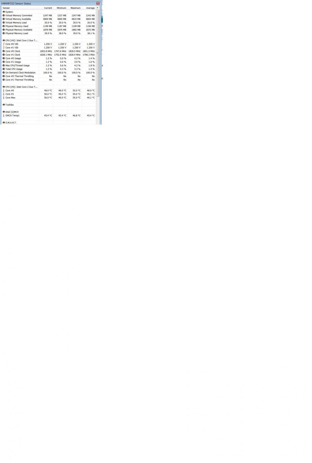

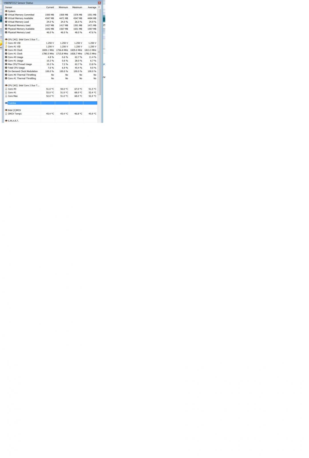

Webasia Opublikowano 24 Marca 2013 Autor Zgłoś Udostępnij Opublikowano 24 Marca 2013 ok, Wieslaw, juz zrobilam... w miedzyczasie zaliczylam nastepne zawieszenie komputera, nie pomoglo czekanie... musialal uzyc przycisku wlacz/wylacz.... Raport z sensorow zrobiony chyba 15 minut po tym zdarzeniu... screen shot w dwoch plikach ( nie miescilo sie na ekranie) zalaczam tez ful raport w txt... Odnośnik do komentarza
wieslaw531 Opublikowano 24 Marca 2013 Zgłoś Udostępnij Opublikowano 24 Marca 2013 (edytowane) Dwa razy to samo a istotne to co niżej. Popraw. I spróbuj skorzystać z Menadżera Zadań (PPM na pasku), zminimalizuj go i jeżeli system spowoduje problemy - Alt + Tab i zobacz MZ. EDYTA Zobacz pierwszy obrazek. Kończy się na SMART i ja chcę zobaczyć co jest niżej. Edytowane 24 Marca 2013 przez wieslaw531 Odnośnik do komentarza
Webasia Opublikowano 24 Marca 2013 Autor Zgłoś Udostępnij Opublikowano 24 Marca 2013 Przepraszam , Wieslaw, za te pomylke... musialam zrobic od nowa, bo gdzies ten screen mi sie zapodzial... ok, ponizej zrzut z ekranu - sensory w dwoch plikach Odnośnik do komentarza
wieslaw531 Opublikowano 24 Marca 2013 Zgłoś Udostępnij Opublikowano 24 Marca 2013 W tych obrazkach nie jest źle ale pobrałem plik z pełnym raportem i tam jak drut dysk ma temperaturę 47 st. C a to zbyt dużo. Dlatego proponuję podklejenie pod lapka podkładek 7 - 10 mm podobnych jak się montuje pod meblami (korek, filc itp.). Im grubsze tym lepiej bo zapewniasz lepsze chłodzenie od dołu (dysk, bateria itp.). Chyba wisi temat chłodzenia procka - też bardzo ciepły (z obrazka). Odnośnik do komentarza
