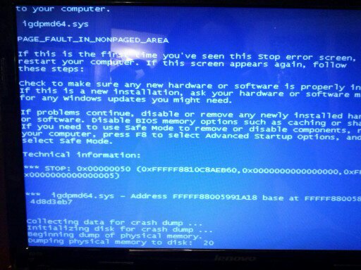

Conor29134 Opublikowano 10 Marca 2013 Zgłoś Udostępnij Opublikowano 10 Marca 2013 Prawopodonie bluescreen jest powodowany przez sterownik: DRV:64bit: - [2011-04-15 05:08:26 | 012,228,128 | ---- | M] (Intel Corporation) [Kernel | On_Demand | Running] -- C:\Windows\SysNative\drivers\igdpmd64.sys -- (intelkmd) takie cos masz: http://img23.otofotki.pl/dy858_DSC00096-(1).jpg.html ? podobne przypadki już były proponuje deinstalacje tych sterowników(ten jest od integry GPU) i instalacje najnowszych dostępnych: http://www.intel.com...dr+dnlds_detect do tego można pokusić sie o instalacje tego(raczej trzeba): http://support.micro....com/kb/2670838 Podobny przypadek: KLIK Odnośnik do komentarza

picasso Opublikowano 2 Stycznia 2014 Zgłoś Udostępnij Opublikowano 2 Stycznia 2014 Wendor Nie wiem co miałeś na celu zakładając replikę tematu w dziale diagostyki infekcji, skoro jest od dawna zdefiniowane wyraźnie, że to nie ma związku z infekcją. Ja się nie dam na to nabrać, by przetwarzać temat jako "nowy" wg innych priorytetów (tzn. szybciej niż mogę). Tematy skleiłam razem, bo dałeś nowsze raporty (stare wyrzucone). Aczkolwiek w kółko je podstawiasz, a pominąłeś co powiedziałam o plikach DMP... Niemniej te pliki DMP pewnie już nie będą potrzebne. Conor29134 prawidłowo wytypował co jest problemem, potwierdziłeś to w treści przepisanej z ekranu BSOD, choć błędną nazwę pliku wklepałeś. To nie jest igdomd64.sys lecz igdpmd64.sys, czyli sterownik Intel datowany na rok 2011: DRV:64bit: - [2011-04-15 05:08:26 | 012,228,128 | ---- | M] (Intel Corporation) [Kernel | On_Demand | Stopped] -- C:\Windows\SysNative\drivers\igdpmd64.sys -- (intelkmd) Wendor, wszystko zostało podane, nic tylko korzystać z danych. Otrzymałeś już link do KB2670838. Wejdź w niego, rozwiń blok "Incompatibility issues on certain computers that have hybrid video cards" i przeczytaj co tam jest napisane... Czyli: - Jeśli jest zainstalowana łata KB2670838, to doładować łatę KB2834140 - Zaktualizować sterownik Intel igdpmd64.sys (jeśli aktualizacja dostępna) - Jeśli nic nie pomaga, odinstalować łatę KB2670838. PS. A co do szczątków adware i wpisów pustych, w spoilerze instrukcje. Powtarzam = brak jakiegokolwiek związku z problemami. 1. W Google Chrome: - Zresetuj cache wtyczek. W pasku adresów wpisz chrome://plugins i ENTER. Na liście wtyczek wybierz dowolną i kliknij Wyłącz. Następnie wtyczkę ponownie Włącz. - Ustawienia > karta Rozszerzenia > odinstaluj Ask Toolbar. 2. Start > w polu szukania wpisz regedit > z prawokliku skasuj: HKEY_CURRENT_USER\Software\Microsoft\Internet Explorer\SearchScopes\"chiński" krzaczasty wpis 3. Otwórz Notatnik i wklej w nim: AppInit_DLLs-x32: c:\progra~3\pcperf~1\261125~1.80\{61d8b~1\pcpmngr.dll [ ] () SearchScopes: HKCU - {483830EE-A4CD-4b71-B0A3-3D82E62A6909} URL = SearchScopes: HKCU - {98FFAD36-9B09-4645-9105-BD0A4D48DA47} URL = http://websearch.ask.com/redirect?client=ie&tb=ORJ&o=&src=kw&q={searchTerms}&locale=&apn_ptnrs=U3&apn_dtid=OSJ000YYPL&apn_uid=0142F41E-A02D-458A-B440-39D2F17A9E69&apn_sauid=F57145E8-8610-44FF-B96B-A6CD6EB474C5 BHO-x32: Bing Bar Helper - {1dad3af3-ef2f-4f64-ac4b-11789189fcb6} - C:\Program Files (x86)\Microsoft\BingBar\7.2.241.0\BingExt.dll No File Toolbar: HKLM-x32 - Bing Bar - {eec0f710-38b5-4aba-99bf-ec87564a4e13} - C:\Program Files (x86)\Microsoft\BingBar\7.2.241.0\BingExt.dll No File Toolbar: HKCU - No Name - {2318C2B1-4965-11D4-9B18-009027A5CD4F} - No File S2 EvtEng; C:\Program Files\Intel\WiFi\bin\EvtEng.exe [x] S3 MyWiFiDHCPDNS; C:\Program Files\Intel\WiFi\bin\PanDhcpDns.exe [x] S2 RegSrvc; C:\Program Files\Common Files\Intel\WirelessCommon\RegSrvc.exe [x] S2 ZeroConfigService; "C:\Program Files\Intel\WiFi\bin\ZeroConfigService.exe" [x] Task: {032FE50B-888D-472A-BBD5-87990FE6AAF6} - System32\Tasks\{EFD49B2E-9796-4FCA-A1FB-607A2DADEB1C} => Iexplore.exe http://ui.skype.com/ui/0/5.1.0.104.161/pl/abandoninstall?page=tsMain&installinfo=google-toolbar:notoffered;notincluded,google-chrome:notoffered;disabled Task: {B3054065-CA40-4A76-B1DA-13741A373829} - System32\Tasks\{C92E0E5B-8E74-4E65-B630-FBE0973C0BA5} => Iexplore.exe http://ui.skype.com/ui/0/5.1.0.104.161/pl/abandoninstall?page=tsMain&installinfo=google-toolbar:notoffered;notincluded,google-chrome:notoffered;disabled C:\Windows\SysWOW64\sqlite3.dll C:\ProgramData\Ask C:\Users\Kasia\AppData\Local\Temp\*.exe Reg: reg delete "HKU\S-1-5-18\Software\Microsoft\Internet Explorer\SearchScopes" /f Reg: reg delete "HKU\S-1-5-19\Software\Microsoft\Internet Explorer\SearchScopes" /f Reg: reg delete "HKU\S-1-5-20\Software\Microsoft\Internet Explorer\SearchScopes" /f Adnotacja dla innych czytających: skrypt unikatowy - dopasowany tylko i wyłącznie pod ten system, proszę nie stosować na swoich systemach. Plik zapisz pod nazwą fixlist.txt i umieść obok narzędzia FRST. Uruchom FRST i kliknij w Fix. Powstanie plik fixlog.txt. Przedstaw go. aneciok12345 Na przyszłość: proszę się nie dopisywać do cudzych tematów, choć w tym przypadku owszem macie dokładnie ten sam problem ze sterownikiem Intel. Wnioskuję to ze zrzutu ekranu BSOD, bo podany log OTL (usuwam) to przecież log Wendora! Podane już co robić. muzyk75 Co do Twojego raportu na temat wpisu SearchScopes w logu Wendor: to nie ma żadnego znaczenia dla problemu, nie jest związane z BSOD. Temat nie ma podstaw, by być analizowany w innym dziale niż Windows. . Odnośnik do komentarza

picasso Opublikowano 6 Stycznia 2014 Zgłoś Udostępnij Opublikowano 6 Stycznia 2014 (...) link do KB2670838. Wejdź w niego, rozwiń blok "Incompatibility issues on certain computers that have hybrid video cards" i przeczytaj co tam jest napisane... Czyli: - Jeśli jest zainstalowana łata KB2670838, to doładować łatę KB2834140 - Zaktualizować sterownik Intel igdpmd64.sys (jeśli aktualizacja dostępna) - Jeśli nic nie pomaga, odinstalować łatę KB2670838. Odnośnik do komentarza
