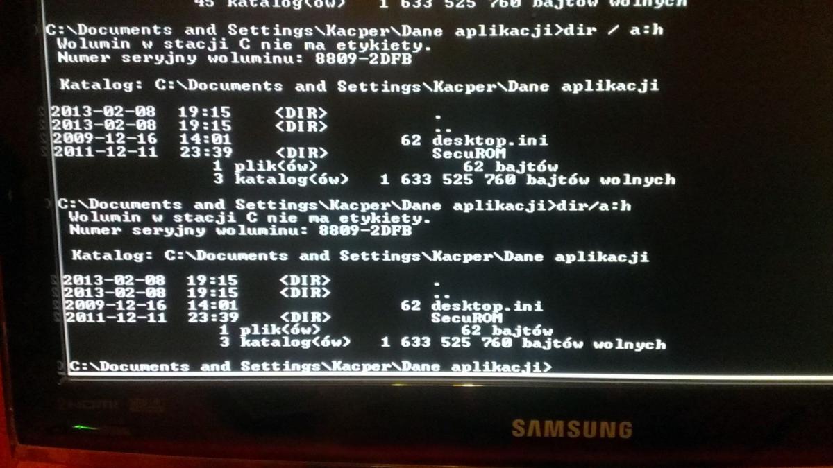

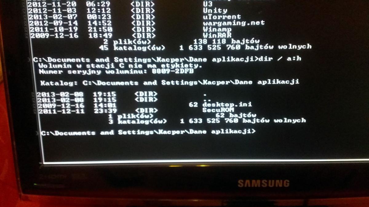

picasso Opublikowano 4 Marca 2013 Zgłoś Udostępnij Opublikowano 4 Marca 2013 Przeczytaj edycję powyżej. Komenda: dir /a:h I nie ma spacji między / oraz a:h. . Odnośnik do komentarza
michalk Opublikowano 4 Marca 2013 Autor Zgłoś Udostępnij Opublikowano 4 Marca 2013 wpisane pierw ze spacjami a potem bez i wykonane zdjecia Odnośnik do komentarza

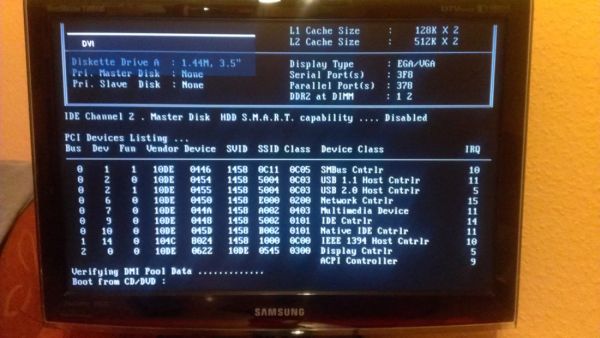

michalk Opublikowano 4 Marca 2013 Autor Zgłoś Udostępnij Opublikowano 4 Marca 2013 No wlasnie wkladam plytke z tym nagranym- i wszystko prowadzi tak jak przy normalnym wlaczaniu komputera i na koniec wskakuje mimo wszystko ten UKASH :// tutaj jak miniaturka to tam na samym dole przy " CD/DVD " chwilke mruga pozioma krecha i idzie dalej jak opisalem wyzej Odnośnik do komentarza
diox Opublikowano 4 Marca 2013 Zgłoś Udostępnij Opublikowano 4 Marca 2013 Dobra, na innym komputerze ta płyta bootuje? Za kilkanaście minut spróbuje powiedzieć jak w BIOS-ie ustawić ten CD-ROM. Odnośnik do komentarza
michalk Opublikowano 4 Marca 2013 Autor Zgłoś Udostępnij Opublikowano 4 Marca 2013 sory za tak male zdjecie ale pisze ze za duze i nie chce ladowac- wiec zmuszony jestem je zmniejszac :/ Wiec na zdjeciu to co pokazuje po zaladowaniu plytki na sprawnym lapku Odnośnik do komentarza

diox Opublikowano 4 Marca 2013 Zgłoś Udostępnij Opublikowano 4 Marca 2013 Do autora: co do tego OTLPE: wejdź do BIOS-u (Delete) > Advanced BIOS Features > wybierz strzałkami First Boot Device > wybierz CDROM > wciśnij ESC > F10 > potwierdź zapis w BIOS-ie ( YES lub Y) i wtedy spróbuj odpalić OTLPE (nie wchodzisz w F12), poprostu odpalasz komputer, jeśli to nie zadziała to wchodzisz do BIOS-u i robisz tak samo, tylko że zamiast CDROM wybierasz Hard Disk. Odnośnik do komentarza
michalk Opublikowano 4 Marca 2013 Autor Zgłoś Udostępnij Opublikowano 4 Marca 2013 moment zaraz bede wykonywał Do autora: co do tego OTLPE: wejdź do BIOS-u (Delete) > Advanced BIOS Features > wybierz strzałkami First Boot Device > wybierz CDROM > wciśnij ESC > F10 > potwierdź zapis w BIOS-ie ( YES lub Y) i wtedy spróbuj odpalić OTLPE (nie wchodzisz w F12), poprostu odpalasz komputer, jeśli to nie zadziała to wchodzisz do BIOS-u i robisz tak samo, tylko że zamiast CDROM wybierasz Hard Disk. OK było w biosie ustawione CD-ROM ( First Boot Device ) potwierdziłem " y " i enter. Teraz wsadzona płyta i mruga ciagle tam ta pozioma kreseczka na dole przy " Boot from CD/DVD " ( opisane wczesniej ) > kolejno wyskakuje obrazek z windowsem xp ( jego ladowanie ) > no i teraz " zapraszamy niebieskie tło no i dalej blokada UKASH "CIĄGLE WYŁĄCZA I WŁĄCZA MI SIE MONITOR ( co 10 sekund )To wejde teraz ustawie Hard Disc, a potem jak nie pomoze wykonam to co napisał " picasso "W POZYCJI: SECOND BOOT DEVICE miałem "hard disc" to moze tutaj tez zmienic na CD-ROM ?W " First Boot Device " oraz " Second Boot Device " ustawione CD-ROM i niestety nic nie idzie . Mruga sobie ta krecha ciągle czyli znowu odpali mi do momentu UkASH- i nic sie nie ladujeTAK SAMO - UKASH po ustawieniach na " CD-ROM "Nie da sie chyba wejsc przez ta plytke : //Wiec przejde do metody picasso:1. Nie nie da się wejść w administratora. Jest tylko linia komend i nie da sie przejsc dalej i np. grzebac po folderach. [ nie ma dostepu do niczego- tylko jest mozliwosc wpisywania w czarne okno i to tylko na administratorze ] nie na kacper2. HKEY_LOCAL_MACHINE\SOFTWARE\Microsoft\Windows NT\CurrentVersion\Winlogon- Tutaj nazwa tego shell:NAZWA: " AutoRestartShell" TYP: REG_DWORD DANE: 0x00000001 (1)3. KIEDY WYKONYWAŁEM: Podświetl klucz HKEY_USERS. Z menu Plik > Załaduj gałąź rejestr > ( tutaj w tym momencie kiedy dałem " załaduj gałąź rejestr "- komputer automatycznie zaczal sie wylaczac- tak jak ciągle to robi "tragedia no i znowu wskoczyl UKASHWiec ponownie podswietlam HKEY_USERS, z menu plik> Zaladuj galaz rejestr- i ponownie od razu wygasa monitor, po 5 sekundach sie zapala i pokazuje " zamykanie systemu windows " i nastepuje reset komputera.Cieżki przypadek- gdyby nie wsszystko co na nim wazne jest juz bym go chyba... Odnośnik do komentarza

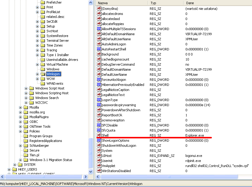

picasso Opublikowano 4 Marca 2013 Zgłoś Udostępnij Opublikowano 4 Marca 2013 1. Nadal sprawdzasz złe miejsce, nie patrz na podklucze. W widoku głównym klucza Winlogon, tam gdzie widziałeś AutoRestartShell, zjeżdżasz na dół okna, tam powinna być wartość Shell = czemu ona jest równa? Przy okazji, pod Shell jest wartość Userinit = tę też podaj czemu się równa. 2. Następnie, wejdź do klucza: HKEY_LOCAL_MACHINE\SOFTWARE\Microsoft\Windows\CurrentVersion\Run Pokaż co w nim jest. 3. Czy komenda taskmgr uruchamia menedżer zadań? " pendrive wsadzony> komenda " notepad " i w Notatniku z menu Plik > Otwórz > TUTAJ HISTORIA SIE POWTARZA- automatyczne wylaczenie komputera :/ Czyli z tego wynika, że otwieranie jakichkolwiek graficznych okien (z wyjątkiem regedit) powoduje restart... Wklep w linii komend diskpart a po tym list disk. Czy na liście widać pozycję pasującą rozmiarem do pendrive? . Odnośnik do komentarza
michalk Opublikowano 4 Marca 2013 Autor Zgłoś Udostępnij Opublikowano 4 Marca 2013 SHELL: tak samo jak u Pani, : REG_SZ- Explorer.exe USERINIT: REG_SZ- C:\WINDOWS\system32\userinit.exe, taskmgr- URUCHAMIA MENADZER ZADAN RUN: 1) domyślna REG_SZ ( wartosc nie ustalona ) 2) AVG_TRAY REG_SZ "C:\Program Files\AVG\AVG2012\avgtray.... 3)QuickTime Task REG_SZ " ....QuickTime\qttask.exe" 4)TkBellExe REG_SZ ".......\Real\RealPlayer\update... "Wklep w linii komend diskpart a po tym list disk. Czy na liście widać pozycję pasującą rozmiarem do pendrive?" Nie 8GB pojemnosc, a pokazuje : Dysk ### Rozmiar 466 Gb Wolne 2628 Mb Odnośnik do komentarza
