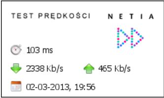

wieslaw531 Opublikowano 2 Marca 2013 Zgłoś Udostępnij Opublikowano 2 Marca 2013 Reklamowałem. Pojawiła się ekipa i wówczas było OK więc mogłem tylko potwierdzić poprawność usługi. Niunia w trakcie reklamacji potwierdziła, że jest źle. Wydaje mi się, że grają w kulki. Jestem świadom, że ta wartość 10 Mb oznacza - DO. Czyli to co w obrazkach mieści się w granicach. net-log.txtPobieranie informacji ... Odnośnik do komentarza

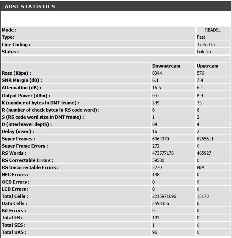

wieslaw531 Opublikowano 2 Marca 2013 Autor Zgłoś Udostępnij Opublikowano 2 Marca 2013 Cytat Chciałbym zobaczyć parametry ADSL z modemu. Obecnie: Napisz co konkretnie. Czy o to chodzi? Odnośnik do komentarza
DawidS28 Opublikowano 2 Marca 2013 Zgłoś Udostępnij Opublikowano 2 Marca 2013 Tak, dokładnie o to. Kilka rzeczy, które zwraca moją uwagę. Masz niskie tłumienie. Przy 16 dB, to powinno 15 Mb/s iść, a nie tyle, co tu widzimy. Synchronizuje się na 6,5 Mb/s, faktycznie wyciąga jakieś 30% tego, czyli bardzo słabo. Co zresztą pokrywa się z resztą parametrów. SNR Margin w okolicach 6 dB, co zupełnie nie pasuje do tego tłumienia i wskazuje na niski SNR (czyli obrazowo powierzchnię przekroju poprzecznego rury, którą płyną dane). Często przy niskiej odległości od centralek moc nadawania jest zaniżana, żeby nie zakłócać sąsiednich linii, co objawia się spadkiem SNR Margin, ale nie zbija się zazwyczaj aż do takich wartości. A tutaj wcale nie jest blisko centralki (sądząc po tłumieniu, to ponad kilometr), a dodatkowo widać bardzo dużo błędów CRC (RS uncorrectable errors) i FEC (RS correctable errors). Duży ping pochodzi po części z tego, że jest włączona korekcja błędów dla downstream. Widać to chociażby po Interleaver depth i Delay, a także tym, że wykrywane są błędy FEC. W brak błędów dla upstream nie wierzę, prędzej w to, że router nie umie ich liczyć. Przy takim SNR Marginie nie uwierzę, że cała komunikacja idzie zupełnie bez błędów. Swoją drogą, widać tutaj nieścisłość parametrów, bo masz Type: Fast, a jednocześnie Interleaver depth: 4 (Fast determinuje 1). Gdyby to był Fast, to błędów FEC by faktycznie nie było, bo nie miałoby co ich wykrywać. A drugim głównym powodem dużego pingu jest ilość retransmisji danych, jakie muszą być wykonywane, ponieważ pojawiają się problemy z łączem. Problem gdzieś między centralką dostawcy kilometr dalej a modemem. Ciężko odpowiedzieć, co dokładnie, stawiam na jakiś kabelek. W infrastrukturze dostawcy, ewentualnie Twojej instalacji. Odnośnik do komentarza

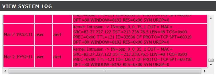

wieslaw531 Opublikowano 2 Marca 2013 Autor Zgłoś Udostępnij Opublikowano 2 Marca 2013 Dawid Mam około 1,5 km do centralki. Ale jest coś znacznie ważniejszego. Zobacz na obrazek poniżej: O co tu chodzi? Nigdy takich systuacji nie miałem. INFEKCJA ROUTERA? Odnośnik do komentarza
DawidS28 Opublikowano 2 Marca 2013 Zgłoś Udostępnij Opublikowano 2 Marca 2013 Adres 83.27.227.122 to ja. Przepraszam. Chciałem sprawdzić ścieżkę do Ciebie i przy okazji gdzie giną pakiety. Jak widać, Twój router mnie zablokował. Odnośnik do komentarza
wieslaw531 Opublikowano 2 Marca 2013 Autor Zgłoś Udostępnij Opublikowano 2 Marca 2013 Ulżyło mi. Mam takich blokad multum. Sprawdzałem adresy i głównie to skośnoocy. Kable u siebie - od puszki na ścianie zewnętrznej przez gniazda pośrednie sprawdzone. Mikrofiltr na telefonie wymieniony. Czy mogę w jakiś sposób wykonać log stanu łącza w czasie tak aby przy reklamacji podeprzeć się danymi przesyłając stosowny mail z wynikami? BTW Poszły maile w temacie zapotrzebowania na praktyki i wolontariat. Zapotrzebowanie powinno pojawić się na stronie. Wiesz o co chodzi. Odnośnik do komentarza
DawidS28 Opublikowano 2 Marca 2013 Zgłoś Udostępnij Opublikowano 2 Marca 2013 W dniu 2.03.2013 o 19:50, wieslaw531 napisał(a): Ulżyło mi. Mam takich blokad multum. Sprawdzałem adresy i głównie to skośnoocy. Ja też mam wiele połączeń z Kazachstanu i Chin. Normalne. Zwłaszcza, że Twój router jest nieco nadgorliwy i odrzuca nawet zwykły ping, który bardzo często stosuje się do wykrywania topologii sieci. Cytat Czy mogę w jakiś sposób wykonać log stanu łącza w czasie tak aby przy reklamacji podeprzeć się danymi przesyłając stosowny mail z wynikami? Nie wiem, jaki to router. Najprościej programem DSL Modem Tool albo bezpośrednio przez telnet. Poniżej lista modemów, do których można się prosto dobrać przez DMT: http://dmt.mhilfe.de/ Z góry przepraszam za język. Ja mam od dawna uraz do niemieckiego. Odnośnik do komentarza

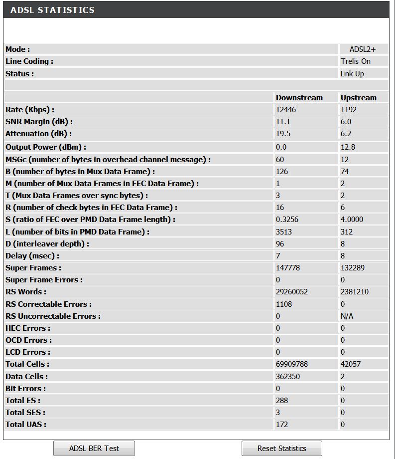

wieslaw531 Opublikowano 3 Marca 2013 Autor Zgłoś Udostępnij Opublikowano 3 Marca 2013 Telnet nie występuje na W7 x64. Dzisiejsza sytuacja: A może powodem jest wąskie gardło u operatora z powodu wzrostu ilości userów. Odnośnik do komentarza
DawidS28 Opublikowano 3 Marca 2013 Zgłoś Udostępnij Opublikowano 3 Marca 2013 To wygląda zdecydowanie lepiej. Synchronizacja na pełne 10 Mb/s dla downstream. Dla upstream 1192 kb/s, czyli normalna przy tej opcji i takiej odległości (1312 kb/s widziałem może 5 razy w życiu, a modem znajdował się prawie na centralce). Znikoma ilość błędów, te 1108 FEC to prawie nic. Spadł Interleave delay z 16 ms do 8 ms, czyli pingi także powinny spaść o około 10 ms. Zamiast READSL (stosowanego na słabszych i dłuższych, o wiele dłuższych łączach), uaktywniło się ADSL2+, zapewniające przy takim tłumieniu najwyższą wydajność. Wystarczający zapas na SNR Margin (11 dB), o ile parametr nie będzie się wiele chwiał. Wnioski: wczoraj obserwowaliśmy fizyczny problem z linią, ewentualnie samą centralką. Wąskie gardło nie ma tu wiele do rzeczy, problem występowałby przy połączeniu między centralką a siecią operatora, a nie do samej centralki. Wzrost liczby użytkowników może wpływać na zwiększenie zakłóceń na linii, ale według mnie nie w aż takim stopniu, chyba, że Netia korzysta z uszkodzonego kabla telefonicznego, albo masz rozparowaną linię, wtedy faktycznie przy zwiększonym użyciu sąsiednich łącz pojawiają się takie dziwy. Cytat Telnet nie występuje na W7 x64. Domyślnie nie. Można go sobie doinstalować jako funkcję Windows. Ale nie warto, PuTTY jest zdecydowanie lepszym klientem Telnet. Spróbuj jeszcze skorzystać z programu RouterStats (podobno wspiera Twojego D-Linka): http://www.vwlowen.co.uk/internet/files.htm Odnośnik do komentarza
