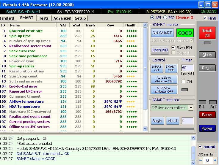

sphere Opublikowano 9 Października 2010 Zgłoś Udostępnij Opublikowano 9 Października 2010 Nie jest to atrybut krytyczny, ale google radzi czym prędzej zrobić backup danych i wymienić dysk Pewności miał nie będziesz do póki nie wymienisz dysku, ale w pierwszym poście pisałeś że wszystko inne już dokładnie sprawdziłeś więc to pewnie ten dysk. Odnośnik do komentarza

MatJK Opublikowano 9 Października 2010 Autor Zgłoś Udostępnij Opublikowano 9 Października 2010 Kolejna nowość. Teraz, po kilku ponownych uruchomieniach system już nie wstał. Dochodzi do niebieskiej planszy, na której zaraz powinny ukazać się dwa konta do wyboru i wisi - konta się nie pokazują. Takie zdarzenie miało również miejsce wcześniej. Cóż, już chyba nie powinienem mieć wątpliwości co do tego, że winny jest dysk. Zdecyduję się jeszcze na wyzerowanie i zainstalowanie systemu od nowa. Edycja godzina 18:05 Jestem już po zerowaniu dysku. Na chwilę obecną wszystko Ok, pobieram aktualizację, a jutro wykonam obraz partycji. Na chwilę obecną SMART dysku przedstawia się tak, jak widać na załączonym screenie. Widać, że wartość przy Soft Read Error Rate poszybowała wysoko w górę. Cóż, nie pozostaje mi nic innego jak dalej testować z nadzieją, że to zerowanie coś pomogło. Oczywiście jeśli ktoś ma jeszcze jakieś sugestie, chętnie się z nimi zapoznam. Edycja godzina 19:45 Dysk wyzerowany, próba przełożenia pamięci do banku nr 1 zakończyła się... automatycznym restartem, po czym pamięć wróciła na swoje pierwotne miejsce czyli bank nr 2 i system po tym uruchomił się prawidłowo, nie witając mnie już informacją o przywróconym rejestrze. W podglądzie zdarzeń czysto, minidump również się nie utworzył. Myślę sobie, a sprawdzę jak się zachowa po przełożeniu modułu w trybie awaryjnym i... uruchomił się bez najmniejszych problemów, z pamięcią w banku numer 1. Jakieś sugestie? Odnośnik do komentarza
Anonim3 Opublikowano 9 Października 2010 Zgłoś Udostępnij Opublikowano 9 Października 2010 Z tą pamięcią zobacz ustawienia w biosie w: "MB Intelligent Tweaker(M.I.T.)" - "DRAM Configuration" i ustaw tu: "Ganged" może tu jest pies pogrzebany, to jeślichodzi o obsadzenie slotu pierwszego patrząc od procka. Atrybut 13 nie jest krytyczny więc przejmować się za bardzo nie ma czym. Odnośnik do komentarza

Sevard Opublikowano 9 Października 2010 Zgłoś Udostępnij Opublikowano 9 Października 2010 Na moje oko to pamięć, płyta główna, lub procek. Dysk jest raczej niewinny, jeśli już, to może być jakiś konflikt na linii dysk - płyta główna (w takich przypadkach często pomaga aktualizacja BIOSu). Głowy nie dam, ale jeśli dobrze pamiętam, to w przypadku tego dysku wartość RAW w polu Soft Read Error Rate jest nieistotna z punktu widzenia użytkownika, bo są to nieprzetworzone informacje. W dniu 9.10.2010 o 12:55, MatJK napisał(a): RAM był przekładany do drugiego slotu, również w drugim slocie został wykonany test w programie Memtest - 0 błędów. To sprawdź tą pamięć czymś co ma większą wiarygnodność. Program Memtest według mnie ma bardzo małą. Z darmowych rozwiązań spróbuj memtest86, lub memtest86+. Test zostaw najlepiej na noc. Poza tym ściągnij OCCT i wykonaj test OCCT:CPU na ustawieniu Auto(1h), po zakończeniu testu zostaną wygenerowane wykresy, wrzuć je na forum. Warto też sprawdzić co się będzie działo na zupełnie innej kości pamięci, najlepiej na jakiejś z QVL. Odnośnik do komentarza
MatJK Opublikowano 10 Października 2010 Autor Zgłoś Udostępnij Opublikowano 10 Października 2010 W dniu 9.10.2010 o 23:47, Sevard napisał(a): Na moje oko to pamięć, płyta główna, lub procek. Dysk jest raczej niewinny, jeśli już, to może być jakiś konflikt na linii dysk - płyta główna (w takich przypadkach często pomaga aktualizacja BIOSu). Głowy nie dam, ale jeśli dobrze pamiętam, to w przypadku tego dysku wartość RAW w polu Soft Read Error Rate jest nieistotna z punktu widzenia użytkownika, bo są to nieprzetworzone informacje. To sprawdź tą pamięć czymś co ma większą wiarygnodność. Program Memtest według mnie ma bardzo małą. Z darmowych rozwiązań spróbuj memtest86, lub memtest86+. Test zostaw najlepiej na noc. Poza tym ściągnij OCCT i wykonaj test OCCT:CPU na ustawieniu Auto(1h), po zakończeniu testu zostaną wygenerowane wykresy, wrzuć je na forum. Warto też sprawdzić co się będzie działo na zupełnie innej kości pamięci, najlepiej na jakiejś z QVL. Pamięć testuję tylko i wyłącznie w Memtest86 z opcją 2,3,3,3 jak i bez. Po takim teście to już raczej nie powinno się mieć wątpliwości co do tego, czy pamięć jest sprawna. Co prawda nie ma tego modułu na liście QVL, ale na chwilę obecną nie posiadam innego, takiego, który się na niej znajduje, ale postaram się wykonać test z innym modułem - też mi to przyszło do głowy. Pomyślałem również o aktualizacji Biosu i chyba dziś ją wykonam. Aktualnie jest wersja F1, a na stronie producenta już F5. Procesor był już wcześniej testowany w PC-CHECK, ponadto uruchamiany był Orthos i Prime, ale mogę na tą godzinę uruchomić OCCT, aczkolwiek winę procesora wykluczam całkowicie. Za godzinę wkleję screeny, test już uruchomiłem. Pisząc to co wyżej, brałeś pod uwagę fakt, że system zainstalowany na innym dysku, uruchamia się BEZ PROBLEMU po przełożeniu pamięci? Ponadto, głównie chodzi o wyeliminowanie błędów w systemie, bo pamięć nie będzie na codzień przekładana, a wydaje mi się, że to coś ten system "świruje" i stąd nie może się uruchomić po zmianie banku. Co do tego atrybutu to właśnie różne informacje w sieci krążą, także sam nie mam 100% jasności. Edycja godzina 10:25: Dodałem wykresy. Edycja godzina 11:00 Jestem po aktualizacji biosu, aktualna wersja F5. Po aktualizacji biosu, uruchomiłem system i już przywitał mnie błąd "jeden z plików zawierających...". Dodatkowo "wysypuje" się AVG po uruchomieniu. W podglądzie zdarzeń identyfikator zdarzenia 1000. Wcześniej też zdarzało się, że AVG tak szwankował. Problem po przełożeniu modułu pamięci występuje w dalszym ciągu. Po południu będę miał inny moduł pamięci, przystąpie do testów z tym innym modułem. O efektach będę informował Państwa w temacie. Jeśli ktoś ma jeszcze jakieś sugestie, chętnie się z nimi zapoznam. Jeśli test z innym modułem pamięci nie przyniesie oczekiwanych rezultatów, przystąpie do testów z innym dyskiem twardym. Na chwilę obecną występuje również restart, po którym system uruchamia się poprawnie. Podobnie wygląda to jak w momencie przełożenia modułu pamięci, z tym, że teraz uruchamia się po 1 restarcie. Po tym przywitał mnie błąd Win32 Services oraz ponownie AVG. Otrzymuję również informację, że plik dziennika zdarzeń (gdy chcę wejść do aplikacja) został uszkodzony. W zakładce system, kolejny błąd tym razem ID 7034 - to od AVG. Przeprowadzę jeszcze test modułu pamięci w innym programie, gdyż zaczyna wydawać mi się, że może to być brak kompatybilności tego GOODRAMa z tą płytą GA, mimo iż testy przechodzi prawidłowo. PS. Nie ma to większego znaczenia, ale dodam iż płyta główna jest nowa, zakupiona 2 tygodnie temu. Wiem, wiem, nowa nie oznacza 100% sprawna, ale myślę, że warto Was o tym poinformować. Odnośnik do komentarza
