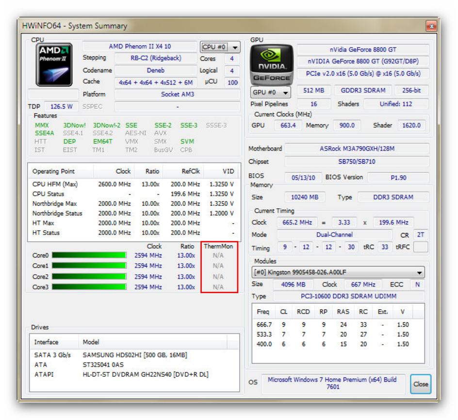

vika6 Opublikowano 22 Lutego 2013 Autor Zgłoś Udostępnij Opublikowano 22 Lutego 2013 (edytowane) Na razie załączam tylko HWInfo - SystemSummary: Wiesiu, popatrz na dole po lewej : wygląda na to, że znowu jest jakas ściema z twardzielami. Oba moje dyski HDD oraz nagrywarka mają interfejs SATA , co chyba nie bardzo z tego zestawienia wynika ... Muszę sobie zrobić stopkę - nie będę musiała za każdym razem wstawiać tych podstawowych danych. ------------------------------------------------------------------------------------------------------------------------------------------------------------------------------ 4.03.2013 Wiesiu, Wreszcie mogę się przenieść z działu Windows 7 do działu Hardware ! Zrobiłam log z dzisiejszej pracy komputera. http://speedy.sh/pXy...oniedzialek.CSV (mam jeszcze 2 starsze, więc gdybyś chciał, to mogą je także podesłać). Niestety nie mogłam się dzisiaj bawić z wymagającymi programami , bo miałam konkretną robotę do zrobienia. Chodziła więc tylko przeglądarka i kilka dokumentów rtf. Mimo to zaliczyłam i dziś i wczoraj bardzo nieprzyjemne zwiechy, połączone z twardym resetem i utratą danych (ustawienia spersonalizowane dla Winstep Nexusa). Te zwiechy wyglądają na spowodowane rzeczywiście problemami hardware. Cały czas jestem w kontakcie z Picasso i ona na wieść o dzisiejszych przygodach zasugerowała : "Zauważam, że tak jakby coraz więcej uszkodzonych plików.... W SFC jakieś niewyjaśnione naruszone pliki, następnie IE nie startuje (to może świadczyć o uszkodzonych plikach IE = SFC może tego nie wykryć), na końcu wyłupało jeszcze pliki Dziennika zdarzeń. To może być wina RAM, ale podejrzany jest też dysk. Może zróbcie z Wiesławem diagnostykę dysku twardego... O ile to nie było prowadzone już zakulisowo." Jestem gotowa wyciągnąć te 2 dodatkowe kości pamięci z pudła. Czekam tylko na Twoją wyraźną dyspozycję, bo nie wiem czy nie będziesz potrzebował jeszcze jakichś testów z oboma pamioęciami wpiętymi. Edytowane 4 Marca 2013 przez vika6 Odnośnik do komentarza
wieslaw531 Opublikowano 4 Marca 2013 Zgłoś Udostępnij Opublikowano 4 Marca 2013 Obrazek - też tak mam. Wyświetlanie dysków SATA - to bug. Faktyczny stan masz w BIOS oraz w MU - widok wg. połączeń (sterowane z kontrolera SATA). ThermMon u mnie też nie wyświetla. Log z Sensors na tym etapie jest mi zbędny (prawie 4 MB pliku tekstowego do analizy). Prosiłem tylko o obrazek. Tam są wartości min, max i avg. To wystarczy do ogólnej oceny. Log w konkretnych przypadkach i z zaleceniami. Problemem jest prawa dolna część obrazka. Propozycja: 1. Była walka na W7 z obecnym układem RAM i tego nie zmieniaj. Testy mogą potwierdzić (o czym marzy @picasso) lub wykluczyć problem RAM. 2. W trakcie kolejnych testów komp ma być w normalnym układzie (buda zamknięta, ustawiona typowo itp). 3. Pobierz CPU-Z - KLIK i pokaż mi 5 obrazków w jednym pdf - Memory i 4 razy zakładka SPD (po jednym dla każdego Slot - lewa u góry). 4. Pobierz memtest - KLIK - rozpakuj - nagraj na płytkę obraz .iso i odpal kompa z płyty. 5. Test wielogodzinny lub do momentu kiedy pojawią się błędy (czerwone info). Bez błędów zrób conajmniej 3 cykle (pass). 6. Musisz to tak zrobić w związku z p. 1. 7. Jeżeli pojawią się błędy - kończysz działanie softu - Esc lub Alt + X. Wyłączasz kompa i demontujesz dwie kostki 1 GB. 8. Ponowny start z płyty - p. 5. Jeżeli błędy - powtórka z rozrywki i demontaż następnego modułu - ale ten który zostaje ma być w pierwszym slocie. 9. To samo z drugim modułem. Podajesz wyniki działań. Następnie pójdą testy dysków. Odnośnik do komentarza
