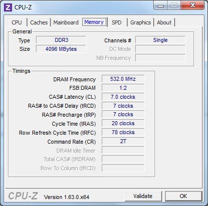

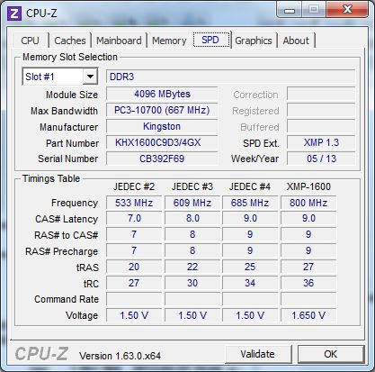

Anonim8 Opublikowano 8 Marca 2013 Zgłoś Udostępnij Opublikowano 8 Marca 2013 Daj obrazki z CPU-Z, zakładka Memory i SPD Odnośnik do komentarza
darek Opublikowano 8 Marca 2013 Autor Zgłoś Udostępnij Opublikowano 8 Marca 2013 Ok, daje obrazki. Odnośnik do komentarza
Anonim8 Opublikowano 8 Marca 2013 Zgłoś Udostępnij Opublikowano 8 Marca 2013 Podnieś napiecie dla pamieći w biosie na 1,67 I tego Chifteca podmień bo wcale nie znaczy że jest dobry (mozesz sprawdzić w nim elementy (kondensatory) I jeszcze jedno - jaka jest wersja biosu? Odnośnik do komentarza

darek Opublikowano 8 Marca 2013 Autor Zgłoś Udostępnij Opublikowano 8 Marca 2013 Napięcie dla ramu przy ustawieniu na "auto" wynosiło 1,6V, przestawiłem na 1,65V. Pytałeś też o wersje biosu - jest najnowszy dla tej płyty. Teraz poczekamy, komputer musi być kilka godzin wyłączony by w niedługim czasie od włączenia zresetował się. Więc jutro odezwę się. W internecie trafiłem na opisany taki sam problem. Gość na pamięciach Goodram miał to samo i program Memtest po kilkugodzinnym teście też błędów nie znajdował. Potwierdza to tylko fakt, że niektóre płyty z niektórymi pamięciami nie chcą się pogodzić mimo, że jedno i drugie jest sprawne. Odnośnik do komentarza
Anonim8 Opublikowano 8 Marca 2013 Zgłoś Udostępnij Opublikowano 8 Marca 2013 W internecie trafiłem na opisany taki sam problem. Gość na pamięciach Goodram miał to samo i program Memtest po kilkugodzinnym teście też błędów nie znajdował. Potwierdza to tylko fakt, że niektóre płyty z niektórymi pamięciami nie chcą się pogodzić mimo, że jedno i drugie jest sprawne. Potwierdza potwierdza. Odezwij się za jakiś czas. Nominalne napięcie dla tego ramu wynosi 1,65v i tak pracuj. Pozyjemy, zobaczymy. Odnośnik do komentarza
