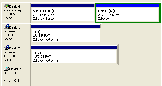

W ostatnim czasie pojawiło się na forum kilka wątków dotyczących problemów z penami (np. tu i tu). Tymczasem wpadło mi w ręce kilka sztuk reklamówek z partycją zabezpieczoną przed zapisem. Postanowiłem więc skorzystać z okazji i podzielić się swoimi doświadczeniami.
Początkowo sytuacja wyglądała tak:
post-4746-0-90882200-1360866458_thumb.png post-4746-0-27862800-1360866476_thumb.png
Na dysku F: znajduje się prezentacja, a próba formatowania kończy się komunikatem:

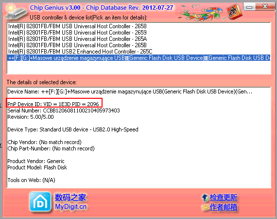

Na początku należy ustalić jaki mamy chip. W tym celu posłużyłem się programem ChipGenius.

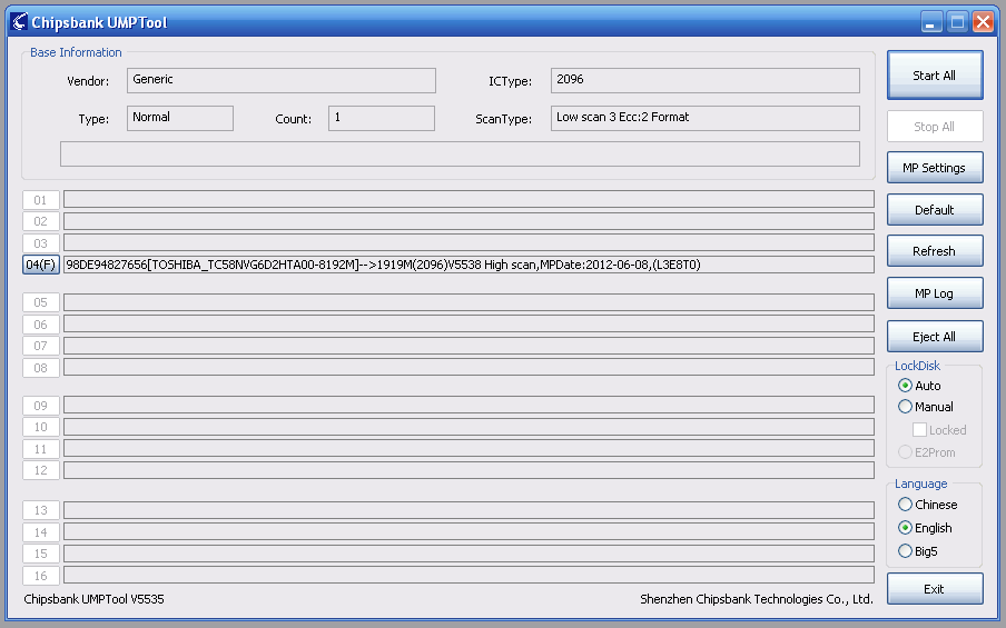

Jeśli mamy szczęście to w polach Chip Vendor i Chip Part-Number znajdziemy typ kontrolera. Ponieważ mój sprzęt to jakiś noname musiałem posłużyć się wartościami VID i PID. Google skierowało mnie na tą stronę, z której dowiedziałem się, że mój kontroler to Chipsbank CBM2096 i a właściwym programem jest Umptool v5535 20110923

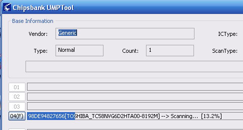

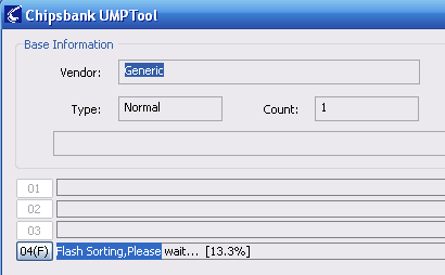

Pozostawiłem ustawienia domyślne i kliknąłem Start All rozpoczynając proces flashowania. Trwał on nadspodziewanie długo (ok. 0,5 godz.) i składał się z kilku faz
post-4746-0-27941400-1360870994_thumb.png post-4746-0-96479300-1360871007_thumb.png
UWAGA! Przez kilka pierwszych minut "nic się nie dzieje" nie pojawia się nawet pasek postępu.

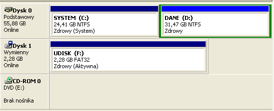

Po zakończeniu pracy programu otrzymałem pendrive "jak z fabryki" z jedną partycją 2 GB odblokowaną do zapisu:
post-4746-0-87097200-1360871642_thumb.png post-4746-0-62656000-1360871656_thumb.png
Na zakończenie uwaga: problemy z pendriwem mogą mieć różny charakter np. uszkodzenie mechaniczne, zimny lut itp, ale w przypadku braku możliwości zapisu lub nieprawidłowej pojemności warto spróbować powyższej metody.
