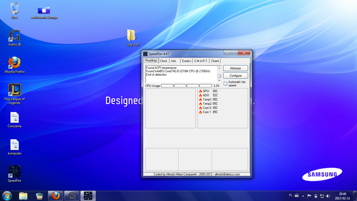

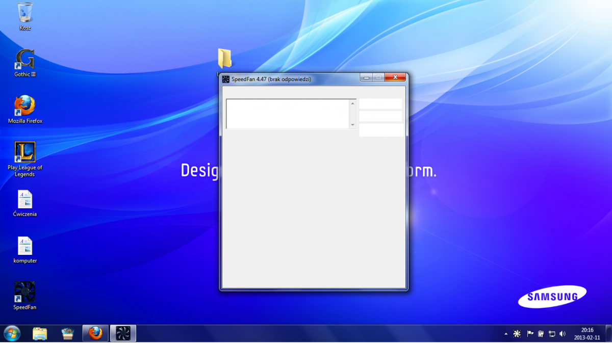

rimoss Opublikowano 11 Lutego 2013 Autor Zgłoś Udostępnij Opublikowano 11 Lutego 2013 Temperatura przy obsługiwaniu jedynie przeglądarki czyli tak jak by na sucho wynosi następujące wartości : GPU: 44C HD0: 40C TEMp1 49 - 50 C (skacze) temp2 50C Core 0 48C Core 1 56 C W załączniku jest ss co robi komp jak coś włączam czy to speedfan'a albo przeglądarkę i temperatury po pracy z Gothic 3. Odnośnik do komentarza
diox Opublikowano 11 Lutego 2013 Zgłoś Udostępnij Opublikowano 11 Lutego 2013 Mógłbyś przepisać temperatury ze screena #2, nie chce mi się załadować obrazek. Odnośnik do komentarza
rimoss Opublikowano 11 Lutego 2013 Autor Zgłoś Udostępnij Opublikowano 11 Lutego 2013 gpu 80C Hd0 52 temp1 85 temp 2 85 core 0 85 core 1 85 Mam jeszcze takie pytanie : Gdy próbuję zapisać grę gothic 3 wyskakuje mi: art Heap library Out of Memory.Please some free memory,then choose retry." I moje pytanie ile ustawić pamięci wirtualnej ? Bo mam automatyczny i nie wiem czy sobie odpowiednio dobiera. Tutaj są wymagania tej gry: Wymagania minimalne: 1. Windows® 2000/XP 2. Procesor Intel Pentium® 4/AMD 2 GHz lub równorzędny 3. 1024 MB RAM 4. Karta graficzna ATI Radeon 9000 lub NVIDIA GeForce FX 5200 (zgodna z pixel shader 1,4) 5. 4,6 GB wolnego miejsca na dysku twardym, 6. DirectX® 9,0c 7. kart dźwiękowa zgodna z DirectX® 8,1 8. napęd DVD Wymagania zalecane: 1. Procesor Intel Pentium® 4/AMD 3 GHz lub równorzędny 2. 1,5 GB RAM 3. Karta graficzna ATI X1600 lub lepsza, GeForce 6800 lub lepszy, przynajmniej 256 MB Odnośnik do komentarza
