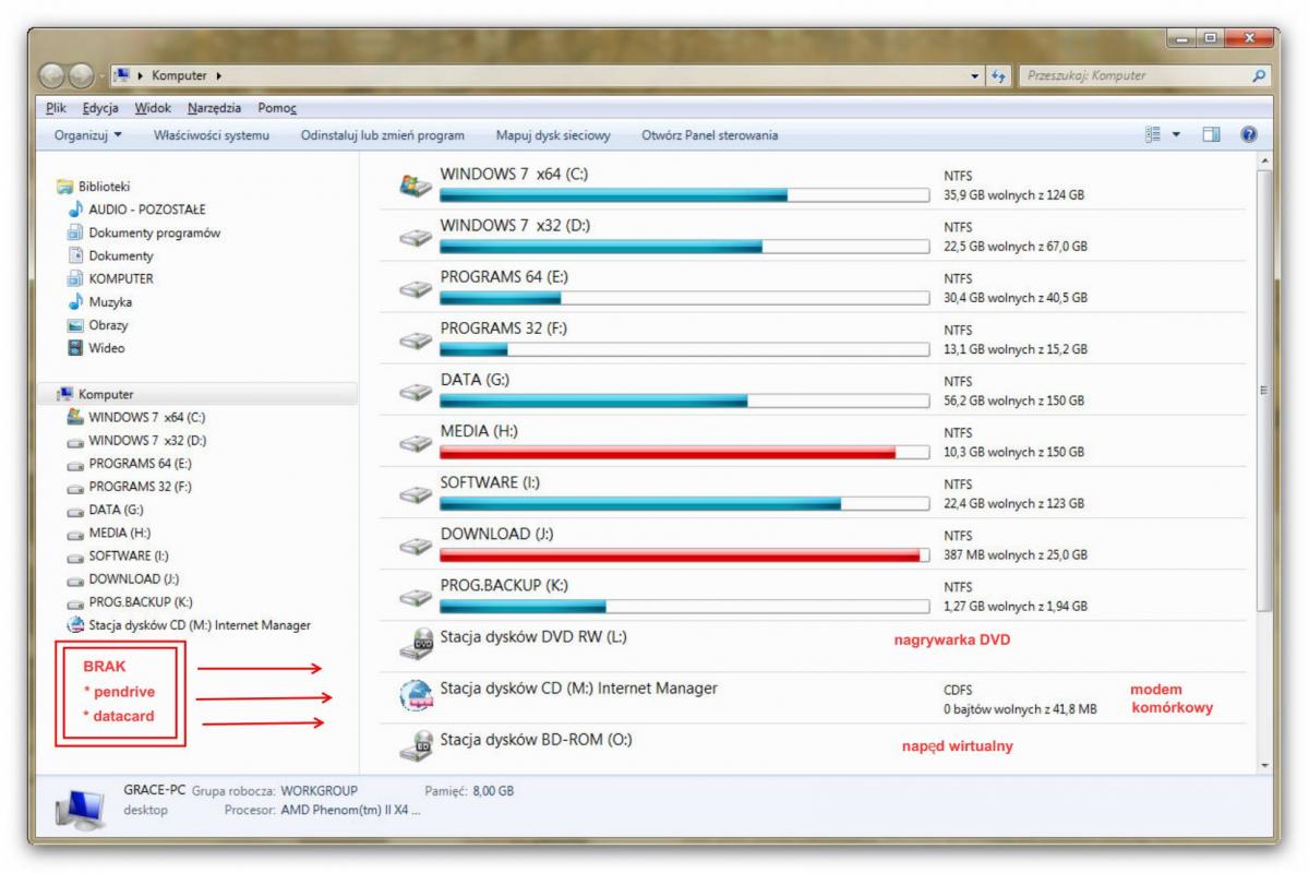

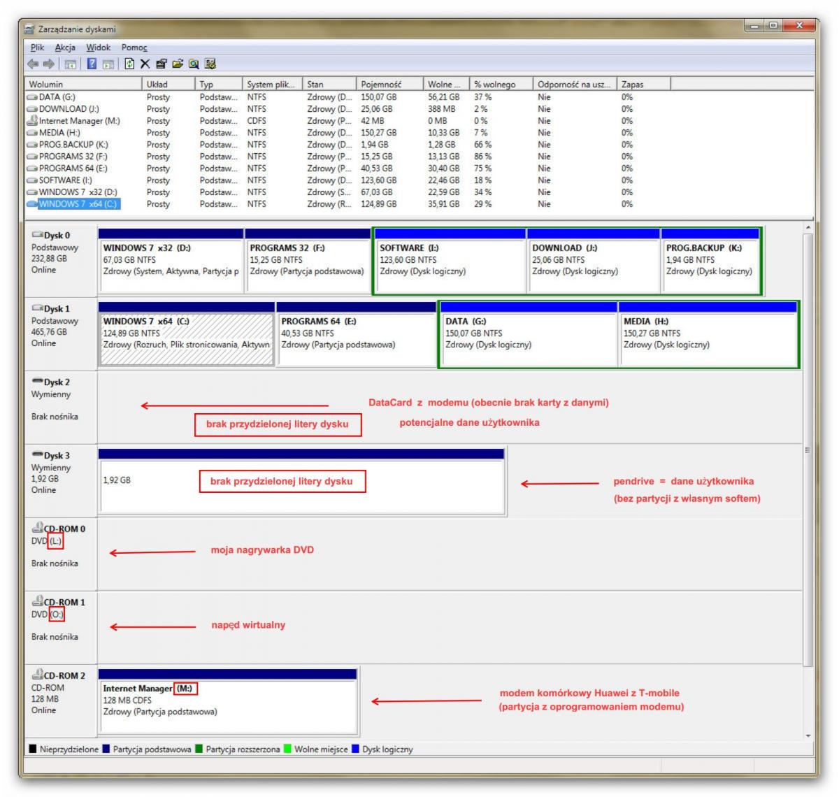

vika6 Opublikowano 8 Lutego 2013 Zgłoś Udostępnij Opublikowano 8 Lutego 2013 dyski zewnętrzne niewidoczne w Eksploratorze Windows Mój komputer to dual boot z W 7 x64 oraz x32. Problem występuje TYLKO w W7 x64. Problem wykryłam jakiś czas temu, gdy kupiłam 2 zewnętrzne dyski (backup i multimedia) i chciałam je używać w OBU zainstalowanych systemach. Niestety w Wx64 było to niemożliwe. Czy wada ta występowała od początku (mój W 7 był zainstalowany 1,5 roku wcześniej) --> tego pewna nie jestem, bo po prostu nie podłączałam tam wcześniej żadnych dysków zewnętrznych. Opis problemu : W Ekploratorze Windows (lub jakimkolwiek jego zamienniku) nie pojawiają się dyski z DANYMI UŻYTKOWNIKA podłączone do komputera przez USB. Dotyczy to zarówno HDD (sprawdzałam 2 różne dyski zewnętrzne) jak i pamięci flash (sprawdzałam 3 różne pendrivy). Jeżeli pendrive ma dodatkową partycję z fabrycznie zainstalowanym oprogramowaniem, to ta pendrivova robocza partycja jest normalnie widoczna, ale partycja z danymi użytkownika już NIE. Nie jest to sprawa hardware`u, bo w W7 x32 na tym samym komputerze wszystko jest O.K. Sprawdzałam również różne gniazda USB - efekt jest zawsze ten sam. Wygląda więc na to, że winowajcą jest system (Windows 7 x64). Dyski niewidoczne w Eksploratorze są jednak widoczne w systemowym narzędziu : "Zarządzanie dyskami" (stan : online), w Menedżerze urządzeń oraz w zewnętrznych programach do partycjonowania - Paragona oraz Easeusa. W wyżej wymienionych programach zewnętrznych występują one jednak zawsze jako dyski bez przydzielonej litery dysku. Nietety próba przydzielenia litery dysku, która rozwiązałaby sprawę - kończy się zawsze niepowodzeniem. 1. W narzędziu systemowym pojawia się następujący konikat : "Nie można ukończyć operacji, ponieważ widok konsoli Zarządzanie dyskami jest nieaktualny. Odśwież widok (..). Jeżeli problem nie ustąpi, ponownie uruchom konsolę Zarządzanie dyskami lub ponownie uruchom komputer." Oczywiście żadne odświeżanie, a nawet ponowne uruchomienie komputera nic nie daje. 2. W programach Paragona i Easeusa : nawet jeśli program informuje, że zmiana litery dysku się udała - to po chwili okazuje się, ze to też nieprawda. I jeszcze ciekawostka : Paragon zainstalowany w W 7 x64 "widzi" - niewidoczne w Eksploratorze partycje dysków flash - jako niesformatowane, podczas gdy Easeus pokazuje je prawidłowo jako partycje Fat 16. Ten sam program Paragona zainstalowany w systemie 32-bitowym rozpoznaje partycje z danymi na pendrivie prawidłowo. Na koniec jeszcze jeden szczegół - nie wiem czy istotny : W Menedżerze urządzeń - Wolumin uniwersalny (pod : Woluminy magazynu), pojawiający się tam po podłączeniu np. pendrive ma zawsze żółty trójkąt. We właściwościach Woluminu uniwersalnego, w rubryce Stan urządzenia - jest adnotacja, ze "Wyłączono sterownik (usługę) dla tego urządzenia. Możliwe, że tę funkcję zapewnia sterownik alternatywny. (Kod 32)". Próbowałam zastosować ogólną instrukcję ze strony Microsoftu : "Należy ponownie zainstalować sterownik tego urządzenia. Jeśli to nie zadziała, może być konieczna zmiana parametru typu uruchamiania urządzenia w rejestrze." Odinstalowywanie sterownika tego urządzenia i ponowne zainstalowanie poprzez reboot i wyszukiwanie sprzętu nic jednak nie zmienia, a do ew. modyfikacji rejestru potrzebuję szczegółowej instrukcji. ------------------------------------------------------------------------------------------------------------------------------------------------------------------ Czy ktoś z Was wie co jest nie tak w tym moim W 7 x64 bit i co w tej sytuacji można zrobioć ? Sprawa jest dla mnie bardzo ważna, bo nie mogę robić kopii zapasowych (na zewn. dysku) z poziomu Windows 7 x64 bit. Bardzo serdecznie proszę o pomoc. OTL.Txt Extras.Txt Odnośnik do komentarza

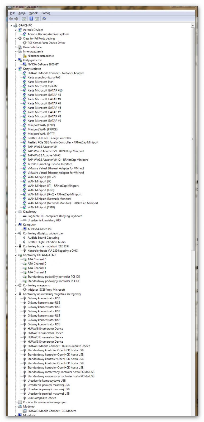

wieslaw531 Opublikowano 8 Lutego 2013 Zgłoś Udostępnij Opublikowano 8 Lutego 2013 Pokaż obrazek z Menadżera Urządzeń. Czy jest jakiś konkretny powód posiadania dwóch wersji W7? Pokaż obrazek z Zarządzania dyskami i napisz gdzie jest która wersja W7. Odnośnik do komentarza
vika6 Opublikowano 8 Lutego 2013 Autor Zgłoś Udostępnij Opublikowano 8 Lutego 2013 Dual boot, bo : 1. Interesuję się oprogramowaniem o różnych funkcjonalnościach (mam ok 120 - 150 aplikacji). Dwa lata temu, kiedy decydowałam o takiej konfiguracji, ale nawet i obecnie spotykam się jeszcze z sytuacjami, kiedy czasem coś słabo lub wcale nie działa na W x64. Wtedy mam w zapasie x32 (84). 2. To znacznie bezpieczniejszy układ, bo do swoich danych (na osobnych partycjach) mogę się ZAWSZE dostać - nawet w wypadku kompletnego unieruchomienia jednego z systemów i czasem nawet jednego z dysków fizycznych (Win.7 x64 i Win.7 x32 są zainstalowane na 2 różnych dyskach fizycznych). 3. Taki układ ułatwia diagnozowanie różnych awarii - -> obecna sytuacja to dobry przykład : gdybym miała tylko 1 system, nie byłabym pewna czy wina jest po stronie komputera czy po stronie Windows. Mając dual boot wiem, że winę komputera można wykluczyć. ------------------------------------------------------------------------------------------------------------------------------------------------------ Przedstawiona sytuacja z Windows x64 z podłączonym pendrive i modemem z miejscem na kartę pamięci. Konfiguracja komputera jest widoczna i szczegółowo opisana na załączonych obrazkach. Odnośnik do komentarza

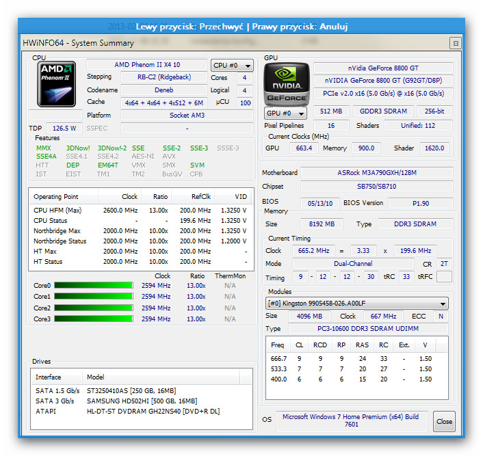

wieslaw531 Opublikowano 8 Lutego 2013 Zgłoś Udostępnij Opublikowano 8 Lutego 2013 Pobierz HWInfo64 - zainstaluj i pokaż obrazek z System Summary. Odnośnik do komentarza
vika6 Opublikowano 8 Lutego 2013 Autor Zgłoś Udostępnij Opublikowano 8 Lutego 2013 HWInfo64 wersja portable (mam nadzieję, że to nie przeszkoda) - System Summary w załączniku : Odnośnik do komentarza

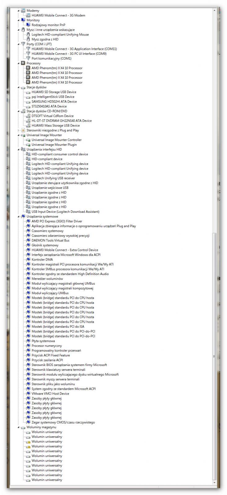

wieslaw531 Opublikowano 8 Lutego 2013 Zgłoś Udostępnij Opublikowano 8 Lutego 2013 Obawiam się, że masz sporo błędów w konfiguracji BIOS, brak właściwych sterowników do sprzętu. Zobacz czy w MU w zakłądce Karty graficzne nie występują dwie karty graficzne (jedna to może być integra). Potrzebuję jeszcze obrazek z Menadżera Urządzeń - Widok wg połączeń. Klikaj krzyżyki tak aż zobaczysz dyski wewnętrzne + ewentualnie zewnętrzne. Chcę zobaczyć pod jaki kontroler są podpięte. Musisz być cierpliwa. Przenoszę żony system na nowe dyski. Odnośnik do komentarza
vika6 Opublikowano 8 Lutego 2013 Autor Zgłoś Udostępnij Opublikowano 8 Lutego 2013 Wiesiu, ja Ci bardzo dziękuję za twoje zaangażowanie. To co piszesz jest niestety dość prawdopodobne, bo wprawdzie swoje elektroniczne gospodarstwo utrzymuję w stanie jakiej-takiej używalności już od 3,5 lat (komp) i 2,5 lat (system) bez przerwy (to dla mnie sukces !), to jednak jest to pierwszy komputer, jaki zbudowałam samodzielnie (sfrustrowna przykrymi doświadczeniami z komputerem "sklepowym", który w ciągu 2 lat gwarancji więcej był w serwisie niż w domu). Ponieważ jednak nie uważam się za specjalnego specjalistę (jestem tylko bardzo średnio zaawansowanym amatorem), więc mogłam popełnić przy budowie jakieś błędy, ew. niedoróbki. Bardzo będę Ci więc wdzięczna jeśli sprawdzisz to moje pudło w miarę dokładnie swoim fachowym okiem. W tym celu jestem Ci w stanie cierpliwie przesyłać wszystkie raporty i wyniki skanów / testów - jakie tylko będą Ci potrzebne. Daj tylko znać. Co do karty graficznej to mam zintegrowaną na płycie (wył), a używam dedykowanej. Tej integry (AMD) tu nie widzę. Widok wg połączeń w pełni rozwinięty przesyłam, ale do dysków się nie dokopałam nigdzie (chyba, że ślepa jestem) Załączniki : 1 i 2 Menedżer urządzeń - widok wg typów, ale w pełni rozwinięty 3 Menedżer urządzeń - widok wg połączeń, w pełni rozwinięty Odnośnik do komentarza
wieslaw531 Opublikowano 8 Lutego 2013 Zgłoś Udostępnij Opublikowano 8 Lutego 2013 Nie taki widok. W menu masz WIDOK i tam wybierz wg połączeń. Potrzebuję jeszcze obrazek z Menadżera Urządzeń - Widok wg połączeń. Klikaj krzyżyki tak aż zobaczysz dyski wewnętrzne + ewentualnie zewnętrzne.Chcę zobaczyć pod jaki kontroler są podpięte. Już widać, że jest źle bo oba dyski to SATA a kontrolera nie widzę. Reszta jutro. Odnośnik do komentarza

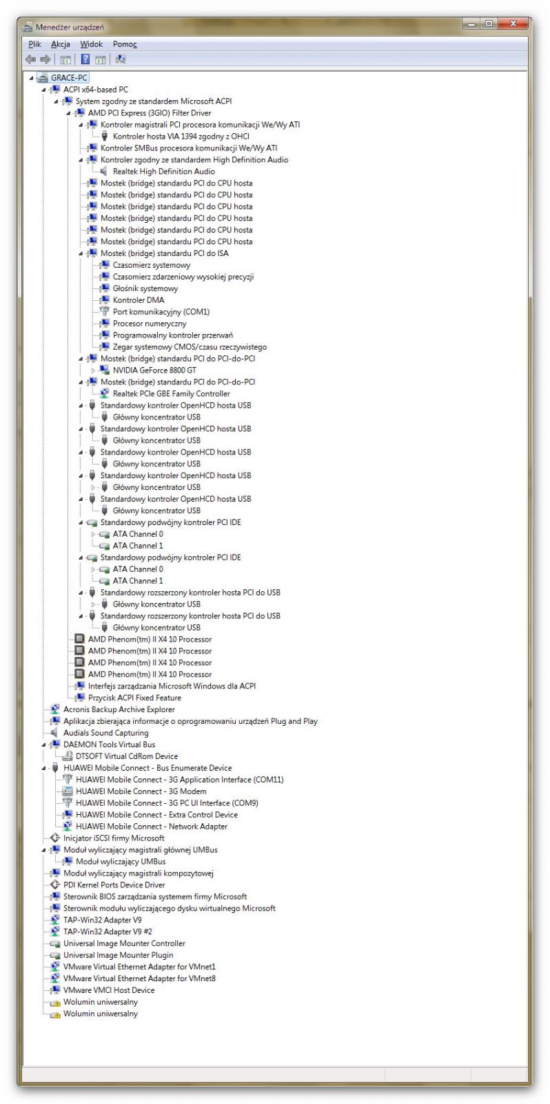

wieslaw531 Opublikowano 9 Lutego 2013 Zgłoś Udostępnij Opublikowano 9 Lutego 2013 (edytowane) Przed dalszymi działaniami pamiętaj, że rozruch jest z dysku 500 GB. ale do dysków się nie dokopałam nigdzie Oba siedzą na ATA Channel - kliknij na trójkącik przy obu to zobaczysz. 1. Czy przy podpiętym tylko jednym dysku też jest wykrzyknik? 2. Pod które porty podłączasz dyski - z tyłu czy do Front Panela? 3. Pokaż mi obrazek z MU dla W7 x86 z tymi dyskami - tak aby były widoczne (widok wg połączeń). 4. Wejdź do BIOS i zrób fotkę : Advanced->Storage Configuration i pokaż. 5. Sprawdź w BIOS : Advanceed -> USB Configuration czy wszystkie pozycje są na Enabled. 6. Zrób również fotkę z zakładki BOOT i pokaż. Edytowane 9 Lutego 2013 przez wieslaw531 Odnośnik do komentarza
vika6 Opublikowano 9 Lutego 2013 Autor Zgłoś Udostępnij Opublikowano 9 Lutego 2013 Bardzo przepraszam, nie zauważyłam, że w załączonym menedżerze nie rozwinęłam jednak wszystkiego. Zamieszczam więc jeszcze raz - już rozwinięty do końca - fragment z dyskami : http://imageshack.us...46/wycinek.jpg ad 1. Nie rozumiem pytania : czy chodzi o podpięty dysk zewnętrzny ? czy chodzi o trójkącik przy woluminie uniwersalnym? Proszę o uszczegółowienie..., bo jestem zielona. ad 2. Zwykle używam gniazd na froncie, ale dyski HDD, o ile pamiętam próbowałam kiedyś podłączać także od tyłu. Mogę teraz powtórzyć wszystkie próby dla jasności (proszę o ew. polecenie). za realizację p. 3 - 5 juz się zabieram, ale to chwilę potrwa. A tak na marginesie, czy to ze moje dyski wewnętrzne podpięte są pod ATA Channel oznacza, że nie korzystam z udogodnień, jakie daje SATA? W XP trzeba było doinstalowywać sterownik SATA, ale wiem, że W 7 już go ma. A może jedno z drugim nie ma wiele wspólnego... Wybacz, ale w tym zakresie jestem gorzej niż zielona, a chciałabym by konfiguracja kompa dobrze wykorzystywała możliwości sprzętowe. Odnośnik do komentarza

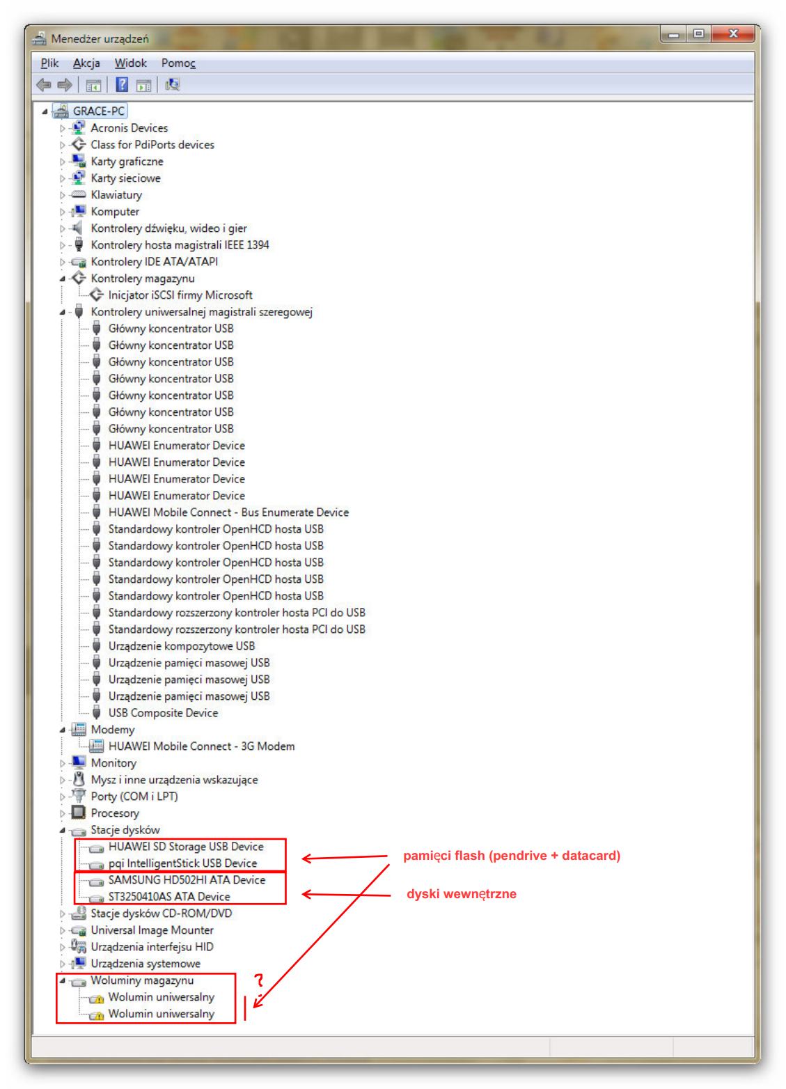

wieslaw531 Opublikowano 9 Lutego 2013 Zgłoś Udostępnij Opublikowano 9 Lutego 2013 (edytowane) 1. Tak chodzi o dysk zewnętrzny - czy wolumin uniwersalny jest z wykrzyknikiem. 2. Gniazda na FP zawsze stwarzają problemy bo to twór zewnętrznej firmy z długim kablem i zazwyczaj złej jakości. Bardzo ważne p. 3 - 6. EDYTA To co dopisałaś wyżej - później. Tak nie korzystasz z dobrodziejstw standardu SATA. Edytowane 9 Lutego 2013 przez wieslaw531 Odnośnik do komentarza
vika6 Opublikowano 10 Lutego 2013 Autor Zgłoś Udostępnij Opublikowano 10 Lutego 2013 Niestety kabla od mojej Nokii nie znalazłam na "swoim" miejscu, więc jeszcze nie mogę przetransferować zrobionych zdjęć do komputera i dalej na forum. Póki co więc zajmę się częścią opisową. ad1. Tak, stale mam podpięty modem z miejscem na kartę pamięci (podpięty z tyłu) i stale mam 1 wolumin uniwersalny z żółtym trójkątem. Ilość tych woluminów oznaczonych na żółto zawsze odpowiada ilośći podpiętych dysków (HDD i flash). Opis nowej sytuacji testowej : Do zadanego przez Ciebie testu podpięłam z tyłu jeden zewnętrzny HDD oraz (jak zwykle) modem z potencjalną kartą flash. Z przodu podpięty został pendrive PQI oraz drugi zewnętrzny HDD. ad2. U mnie nie zauważyłam różnicy w interesującym nas zakresie między podpięciem dysków do gniazd przednich i tylnych (zrobiłam dziś testy). ad3. W W7 x32 zrobiłam zrzuty z MU (widok połączeń), Zarządzania dyskami, oraz Win.Explorera. To samo powtórzyłam dla porównania w W7 x64. Zrzuty te dokumentują problem przeze mnie opisany. x32_MU wg.połączeń http://speedy.sh/cY2...wg.polaczen.pdf x32_MU wg.typów http://speedy.sh/u85...MU-wg.typow.pdf x32_Zarządzanie dyskami http://speedy.sh/DxB...nie-dyskami.pdf x32_Win Explorer http://speedy.sh/fvP...in-Explorer.pdf x64_MU wg.połączeń http://speedy.sh/rZQ...wg.polaczen.pdf x64_Zarządzanie dyskami http://speedy.sh/tBn...nie-dyskami.pdf x64_Win Explorer http://speedy.sh/4Ph...in-Explorer.pdf ad4. Fotka zrobiona wg zamówienia. Ale ponieważ ciągle nie mogę znaleźć kabla do zdjęć, na razie musi wystarczyć dokładny opis tej karty z BIOS : Onboard Sata Controller [Enabled] Sata Operation Made [iDE] IDE1 Master [Not detected] IDE2 Slave [Not detected] SATA II_1 [Hard Disk] SATA II_2 [Not detected] SATA II_3 [ATAPI CDROM] SATA II_4 [Not detected] SATA II_5 [Hard Disk] SATA II_6 [Not detected] ad5. Fotka zrobiona wg zamówienia. Tak, wszystkie pozycje (tzn.USB Controller; USB 2.0 Support oraz Legacy USB Support) były i są [Enabled]. ad6. Fotka zrobiona wg zamówienia. Kolejność w Boot Device : 1.HDD, 2.napęd CD/DVD, 3.Huawei Massive Storage (USB) Tu jednak odkryłam pewne dziwo, którego nie byłam dotąd świadoma (wydaje mi się, że tego nie było wcześniej) : Jeśli jako 1.HDD ustawiony jest w BIOS - ie dysk Samsunga 500GB (z W7 x64), to w boot managerze Windows (czarne tło) na pierwszym miejscu, czyli jako domyślna opcja pokazuje się W7 x32 (na dysku Seagate 250 GB) !!!! I odwrotnie - jeśli chcę, by domyślnie komputer otwierał W7 x64 (na Samsungu), to w BIOS-ie pierwszym dyskiem musi być Seagate ! Oprócz boot managera Windows - na moim kompie jest jeszcze boot manager od Ashrocka (płyta główna), wywoływany tylko na żądanie klawiszem F11. Dla porządku dodaję, że w nim ustawienia są zgodne z ustawieniami w BIOS-ie. Na dodatek stwierdziłam, że we Właściwościach systemu, na karcie Zaawansowane --> Uruchamianie i odzyskiwanie --> Ustawienia --> uruchamianie systemu pole : Domyślny system operacyjny jest obecnie puste !!! http://speedy.sh/5eF...myslnego-OS.pdf Tak jest OBECNIE w OBU moich systemach. Kiedy ostatnio zaglądałam do tych ustawień kilka miesięcy temu - wszystko działało prawidłowo - i mogłam swobodnie ustawić domyślny OS. I jeszcze jedno - po dzisiejszej wizycie w BIOS-ie ; pojawił się nowy element : dosłownie tuż przed boot managerem Windows - w lewym górnym rogu - przez ćwierć sekundy (ledwo zauważalny) wyświetlany jest napis "MBR error 3". Tego do dziś nie było ! Odnośnik do komentarza
