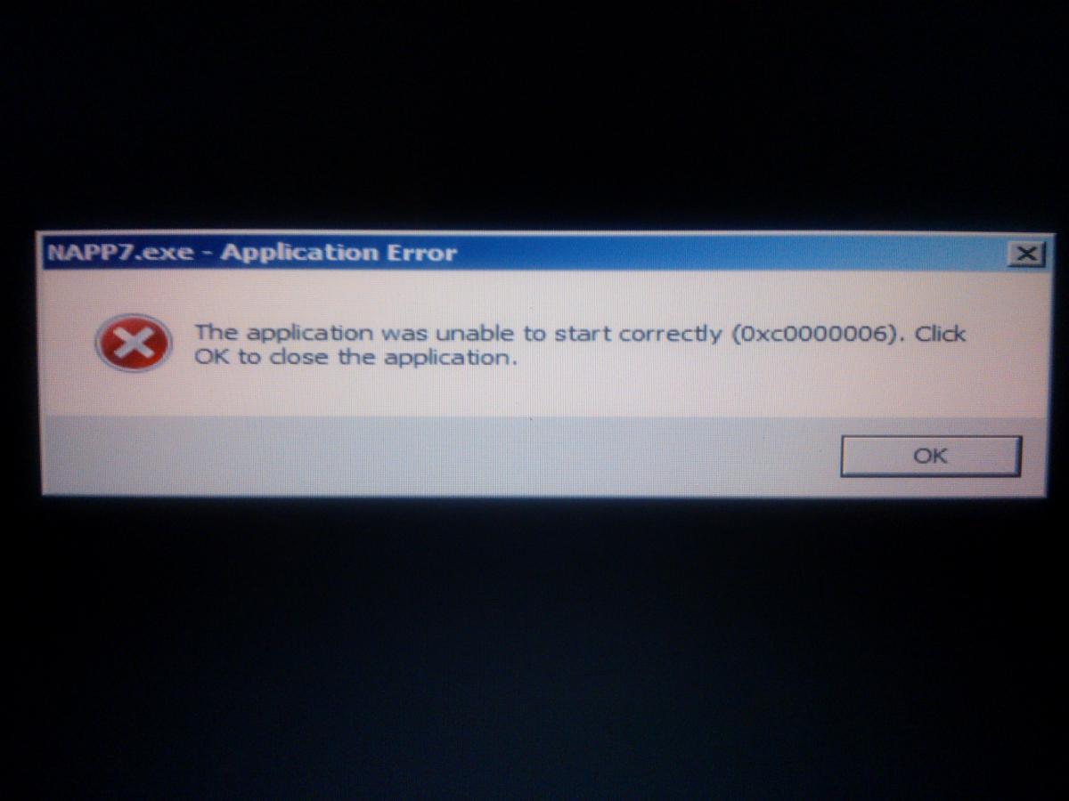

Tom75 Opublikowano 4 Lutego 2013 Autor Zgłoś Udostępnij Opublikowano 4 Lutego 2013 Laptop jest cały czas podłączony do zasilania. Otl wykonać nie mogę ponieważ nie mogę uruchomić systemu. Próbowałem w trybie awaryjnym, wraca do wyboru opcji rozruchu, w trybie normalnym powraca do startu, z komendy alt + F10 też ponownie uruchamia (chociaż wczoraj do pulpitu się uruchomił). Podczas tych prób wyskakuje błąd NAPP7.exe application error oraz, że nie znaleziono punktu wejścia procedury w bibliotece msvcrt.dll. Płyty Windowsa 7 nie mam ponieważ system był wgrany przez sprzedawcę. Odnośnik do komentarza

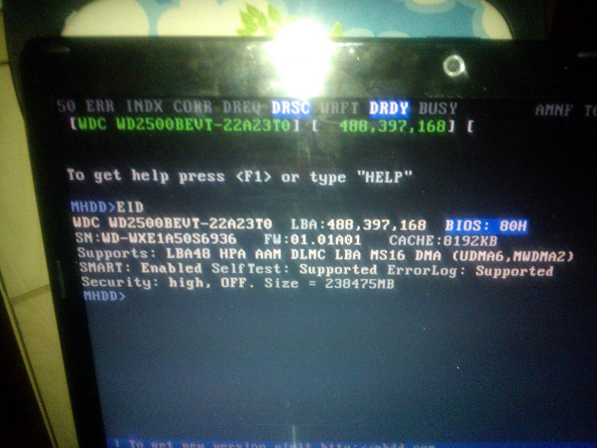

Anonim8 Opublikowano 4 Lutego 2013 Zgłoś Udostępnij Opublikowano 4 Lutego 2013 Wykonaj skan dysku programem MHDD. Musisz wejść do biosu F2 i przestawić opcję dysku z trybu AHCI na IDE http://www.nirvanowiec.republika.pl/MHDD.html przedstaw fotki. Odnośnik do komentarza

Tom75 Opublikowano 4 Lutego 2013 Autor Zgłoś Udostępnij Opublikowano 4 Lutego 2013 Komunikuję się z Wami ze stacjonarki. Awaria dotyczy laptopa. Płyta ruszyła, ale mam wrażenie, że jest losowe. Bo na kilka razy, za którymś razem go odpalił. Nawet przez chwilę uruchomił się ten program. zrobiłem fotkę po skanie. Tak czy inaczej uruchamia się w kółko. Nie idzie dalej niż wczytywanie plików windows. Odnośnik do komentarza
Anonim8 Opublikowano 4 Lutego 2013 Zgłoś Udostępnij Opublikowano 4 Lutego 2013 Wymontuj dysk z lapka i podepnij do peceta. zrób skan dysku i smart. Odnośnik do komentarza

Anonim8 Opublikowano 4 Lutego 2013 Zgłoś Udostępnij Opublikowano 4 Lutego 2013 (edytowane) Podczs startu na lapku, czy na podpietym dysku do peceta? Ten komunikat świadczy o tym że uszkodzony jest dysk i struktura plików na dysku. Partycja Recovery również. Podepnij dysk do peceta i zrób skan MHDD. Edytowane 4 Lutego 2013 przez Belfegor Odnośnik do komentarza
