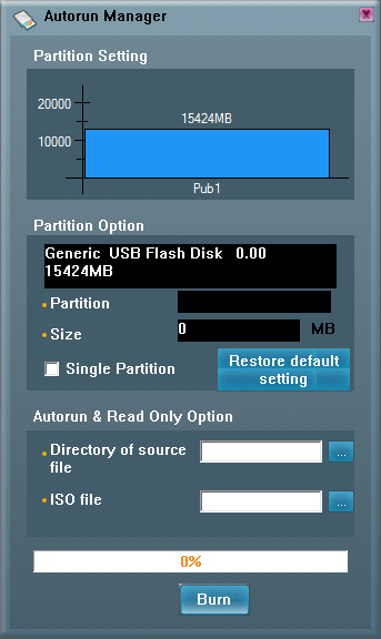

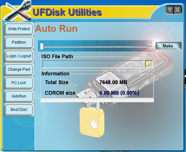

maggreg Opublikowano 1 Lutego 2013 Zgłoś Udostępnij Opublikowano 1 Lutego 2013 Isostick jest przede wszystkim wygodny w konfiguracji, wystarczy wrzucić obrazy iso i wyedytować prosty konfig. Jeżeli natomiast chcemy się bawić dostępnymi penami to i taka opcja istnieje, warunkiem jest chip na którym oparty jest pendrive. Większość zbudowanych w oparciu o chipy USBest lub SMI pozwala wyodrębnić część napędu jako iso i można znaleźć nawet "cywilne" programy do tego celu służące: SMI - tu OCZ Rally: USBest - tu PQI U339 http://flashboot.ru/...s-file-299.html http://flashboot.ru/...s-file-183.html http://flashboot.ru/...s-file-676.html Wadą tego rozwiązania jest to, że część cd (tak jak płyta zresztą) jest częścią tylko do odczytu a każda zmiana pliku iso to nowe formatowanie które niszczy też dane na części "dyskowej". W przypadku isostick podmieniamy po prostu interesujący nas iso bądź wręcz go edytujemy z pomocą np. ultraiso. pzdr edit: Dodane linki. Odnośnik do komentarza
