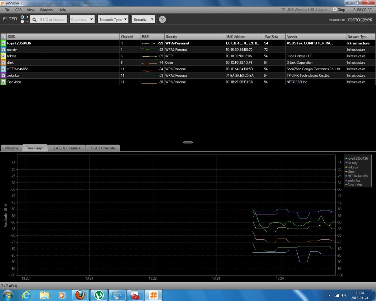

DawidS28 Opublikowano 24 Stycznia 2013 Zgłoś Udostępnij Opublikowano 24 Stycznia 2013 ICSI Netalyzr zgłasza dosyć ważną rzecz. Serwery DNS . . . . . . . . . . . : 217.113.224.135 217.113.224.36 Pierwszy z tych serwerów DNS jest niedostępny. To może powodować pewne opóźnienia, bo nim Windows dojdzie do sprawdzenia drugiego (który działa), to sprawdza najpierw niedziałający pierwszy, a to trochę trwa. Ustaw podstawowy DNS na 8.8.8.8 według tego: https://www.fixitpc.pl/topic/784-zmiana-adresow-dns/ Pobierz, zainstaluj i uruchom program inSSIDer i zrób screen z listy sieci: http://www.metageek.net/products/inssider/ Jaką masz kartę WiFi? To jest zwykła normalna bezprzewodówka na USB, czy ma jakieś wyprowadzenie, np. do większej anteny na budynku? Odnośnik do komentarza
iopi Opublikowano 24 Stycznia 2013 Autor Zgłoś Udostępnij Opublikowano 24 Stycznia 2013 Zmieniłem dns tak jak pisałeś na 8.8.8.8 i 8.8.4.4 lista sieci w załączniku model karty wi fi usb Tp LinkWn 721N Problem pojawia sie tylko w programach typu klient torent. Choć czasem ściąga normalnie. Czy widnwos update ma coś z tym wspólnego, mam na myśli czy jeżeli pobiera informacje o aktualizacjach może blokować ten typ połączenia? Odnośnik do komentarza
DawidS28 Opublikowano 24 Stycznia 2013 Zgłoś Udostępnij Opublikowano 24 Stycznia 2013 Wyłącz jeszcze dla próby IPv6 według tego: Windows Vista / 7: Panel sterowania -> Centrum sieci i udostępniania -> Zarządzaj połączeniami sieciowymi -> wybierz z listy połączenie, z którego korzystasz -> kliknij na jego ikonkę prawym przyciskiem myszy -> Właściwości -> zakładka: Ogólne -> odznacz: Protokół internetowy w wersji 6 (TCP/IPv6) Windows 2000 / XP: Panel sterowania -> Połączenia sieciowe -> wybierz z listy połączenie, z którego korzystasz -> kliknij na jego ikonkę prawym przyciskiem myszy -> Właściwości -> zakładka: Ogólne -> odznacz: Protokół internetowy w wersji 6 (TCP/IPv6) Potem restart komputera. Która sieć z listy jest Twoja? Odnośnik do komentarza
iopi Opublikowano 25 Stycznia 2013 Autor Zgłoś Udostępnij Opublikowano 25 Stycznia 2013 Toya Odnośnik do komentarza
