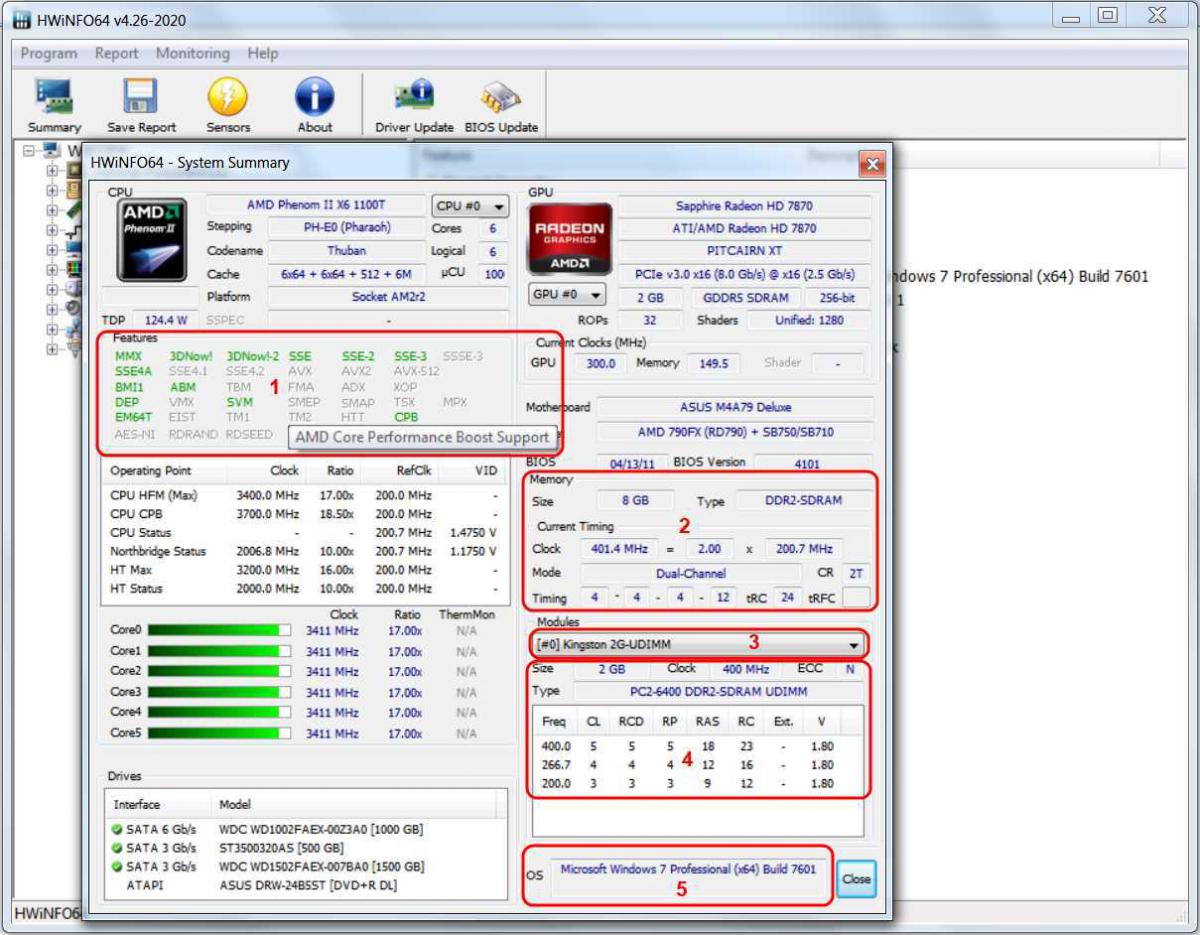

1. Podstawowa specyfikacja sprzętowa:
HWINFO32/HWINFO64
Proszę pobierać tylko wersje stabilne.
Po pobraniu stosownej wersji bitowej należy zainstalować i uruchomić program. Zaleca się pobieranie tylko wersji finalnych.
Podstawowe informacje o sprzęcie widoczne są w zakładce System Summary.
Zaznaczenia na prezentowanym obrazku tylko w celu zwrócenia uwagi:
(1) - obszar istotny w sytuacji kiedy któraś wartość jest w kolorze czerwonym - przytrzymanie kursora powoduje wyświetlenie dodatkowej informacji.
(2) - informacja o aktualnym stanie zainstalowanej pamięci w systemie.
(3) - listwa rozwijana z wyborem każdego z modułów pamięci - wybranie każdego z nich spowoduje wyświetlenie aktualnych informacji w oknie (4). Czasami konieczne wykonanie tego wyboru w sytuacji zastosowania różnych modułów - należy wkleić tylko te kawałki okna.
(5) - informacja o systemie.
UWAGA
W przypadku laptopów koniecznie należy podać dokładny model włącznie z informacjami na dolnej obudowie.
Jeżeli z jakiegoś powodu nie można wykonać tego co powyżej proszę zastosować alternatywę.
W uruchomionym HWINFO -> Save Report -> Text LogFile -> Browse -> Nazwa i lokalizacja z rozszerzeniem .txt -> Dalej -> Zakończ.
Plik raportu należy wkleić do posta. Jeżeli pominiemy pewien etap i powstanie plik z rozszerzeniem .log - należy je zmienić na .txt.
Forum nie akceptuje plików z rozszerzeniem .log.
Taki raport jest niestety problematyczny w analizie z powodu koniecznych odwołań do treści w innych miejscach i powinien być wykonany i załączony tylko w przypadku szczególnych problemów lub na wyraźne życzenie osoby udzielającej pomocy w celu precyzyjnego zdiagnozowania konkretnego podzespołu komputera.

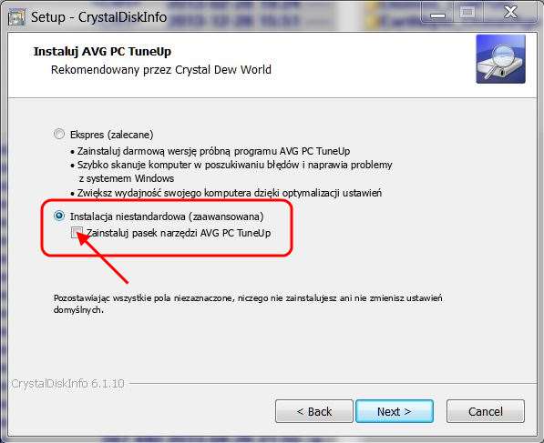

CrystalDiskInfo
Proszę pobierać tylko wersję Standard.

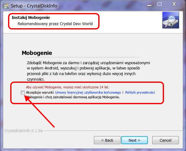

UWAGA na BONUS MOBOGENIE w trakcie instalacji - wersja 6_1_9a.
Koniecznie należy odznaczyć ptaszka jak na obrazku.
UWAGA na kolejny BONUS Pasek narzędzi AVG PC TuneUP - wersja 6_1_10.
Proszę wybrać instalację niestandardową i odznaczyć ptaszka.
Generalnie jest coraz gorzej z instalacjami (nie tylko tego softu) dlatego szczerze radzę zwracać uwagę na opcje instalacji.

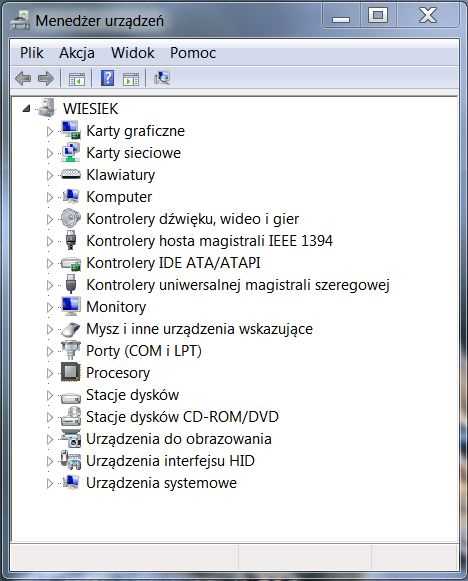

Menadżer Urządzeń
Komputer -> PPM -> Właściwości - Menadżer Urządzeń lub Start -> Uruchom -> devmgmt.msc -> Enter.
Okno powinno się rozwinąć do wymaganej wielkości tak aby były widoczne wszystkie gałęzie i wkleić do posta.
Bardzo ważne są wszelkie oznaczenia z wykrzyknikami.

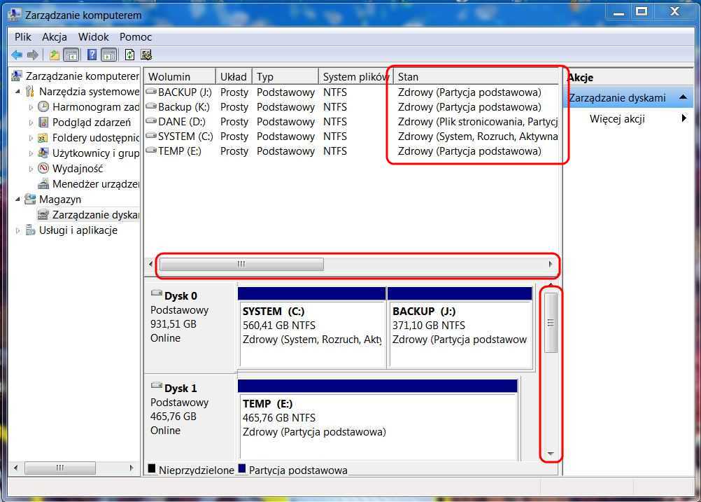

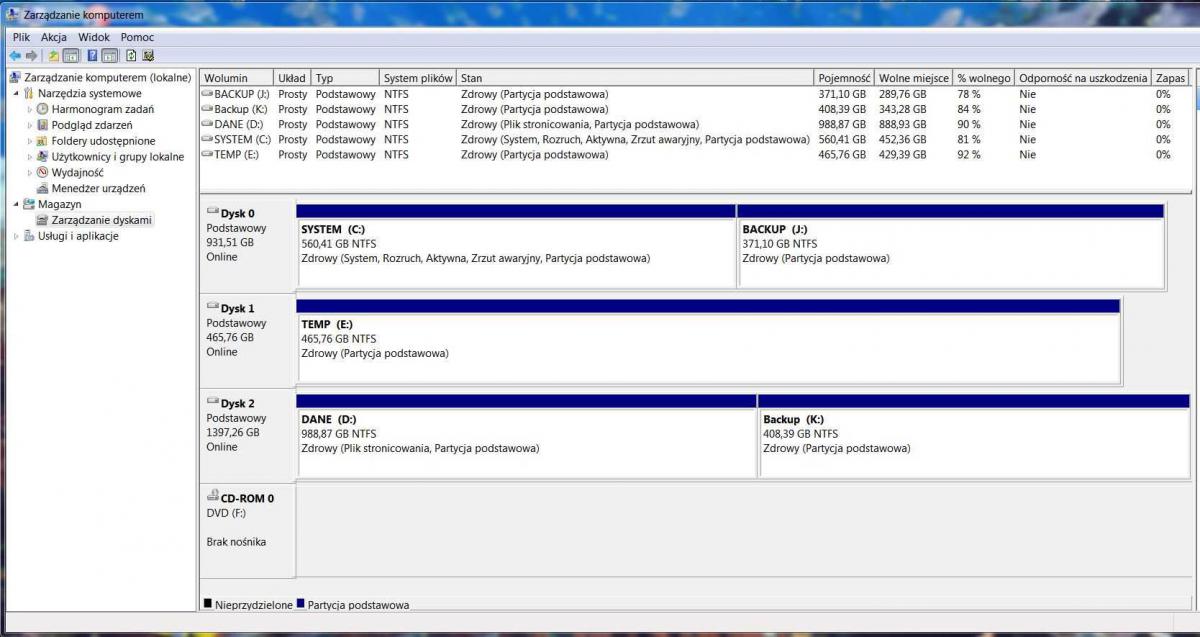

Zarządzanie dyskami
Panel sterowania -> Narzędzia Administracyjne -> Zarządzanie komputerem -> Zarządzanie dyskami lub Start -> Uruchom -> diskmgmt.msc -> Enter.
Informacja bardzo przydatna w problemach związanych z układem partycji, ilością wolnego miejsca itp.
Poniżej przykład jak taki zrzut ekranu NIE powinien wyglądać. Zaznaczone obszary powinny być stosownie powiększone tak aby nie występowały skróty opisu lub paski przewijania. Informacja ta dotyczy wykonywania wszelkich zrzutów ekranu. Niestety w wielu postach ten problem występuje.
Poprawna wersja zrzutu ekranu:

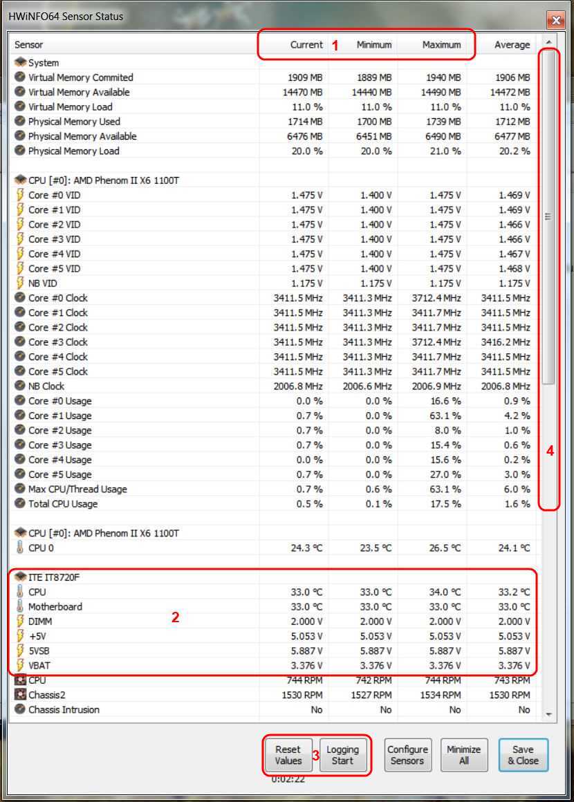

Korzystając z zainstalowanego programu należy wybrać zakładkę Sensors.
Pojawi się okienko:

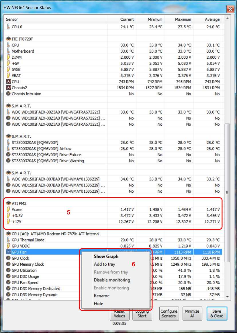

post-59-0-84375000-1383239924_thumb.jpg post-59-0-50878900-1383240010_thumb.jpg
Zaznaczone obramowania służą temu aby zwrócić szczególną uwagę - dotyczy to również sekcji z temperaturami.
NIE zamykamy programu tylko go minimalizujemy.
Dalsze działanie to uruchomienie softu, który znacznie obciąża system np. gra.
Jeżeli nie nastąpi restart lub BSOD należy po stosownym czasie przełączyć się na HWInfo i zrobić zrzut ekranu wstawiając do posta.
Chodzi tu o monitorowanie przez program parametrów istotnych elementów komputera w trakcie pracy. Rejestrowane są wartości Min i Max.
Wstawianie zrzutu tuż po uruchomieniu Sensors w zasadzie nie przekazuje istotnych informacji.

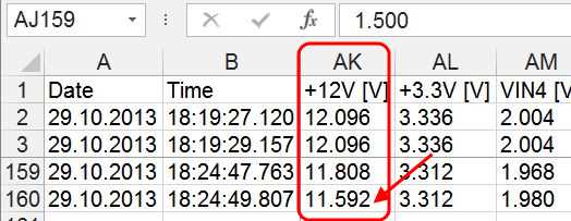

Po pobraniu i rozpakowaniu pliku należy go zaimportować do excela, zablokować np. pierwsze dwa wiersze i porównać ostatnie wpisy w poszczególnych kolumnach.
Przykład z forum z restartem:
Ważne:
Tak wykonany log może wyjaśnić powody problemów z Hardware: niewłaściwe chłodzenie, niewłaściwie dobrany zasilacz do platformy systemowej mimo iż jest on np. markowy itp.

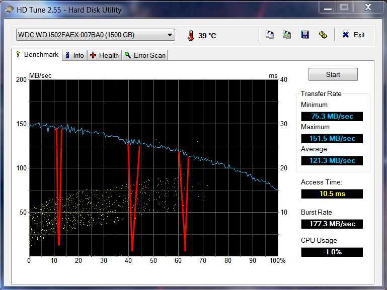

HDTune
Wystarczy wersja Free - 2.55.
Przygotowanie do diagnostyki
OBOWIAZKOWO należy zamknąć wszelkie programy, przeglądarki, AV działające w tle (tu należy sprawdzić tzw. skanowanie w czasie bezczynności - czas trwania testu uzależniony od wielkości dysku) itp.
Po uruchomieniu testu(ów) NIE należy wykonywać jakichkolwiek działań (włącznie z poruszaniem myszką).
Uruchamiamy program -> Benchmark -> Start.
Po zakończeniu testu należy wykonać zrzut ekranu i wstawić do posta.
Przykład jak może wyglądać taki test - wszelkie zaniżenia wykresu dorysowane na obrazku na czerwono świadczą o problemach z dyskiem lub wykonywaniem innych działań w czasie testu.

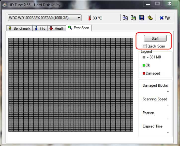

Drugi test w ramach HDTune - Error Scan.
Przed wciśnięciem Start należy zwrócić uwagę czy Quick Scan nie jest zaptaszkowany.
Wszelkie czerwone kwadraciki po zakończeniu testu świadczą o problemach z dyskiem.
W tym przypadku nastąpi potwierdzenie lub uzupełnienie informacji ze SMART.

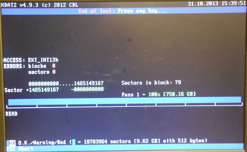

HDAT2
Przykład z wynikami działania testu.
