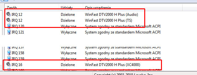

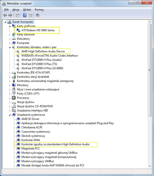

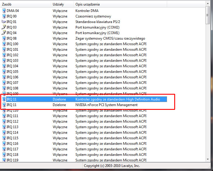

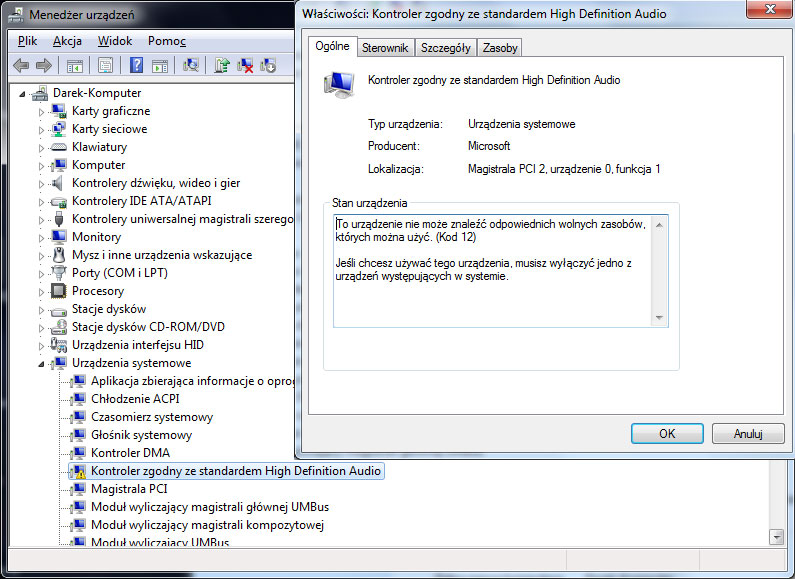

darek Opublikowano 5 Stycznia 2013 Zgłoś Udostępnij Opublikowano 5 Stycznia 2013 Witam! Może ktoś pomoże rozwiązać problem z przydzieleniem zasobów. W dość już starym komputerze wymieniłem kartę graficzną na Asusa AH3650, która na drugim wyjściu DVI przez przejściówkę obsługuje HDMI z dźwiękiem (Kontroler zgodny ze standardem DH audio) i właśnie dla tego urządzenie Windows nie może przydzielić zasobów. Kontroler HD audio współdzieli przerwanie z chipsetem płyty głównej (pokazane na obrazku) ale jak ich rozdzielić, nie mam pojęcia. W biosie mogę tylko ustawiać przerwania dla konkretnych gniazd PCI i rezerwować dla urządzeń niezgodnych z PnP. Przekopałem internet na tyle, na ile mogłem i żadnych konkretów nie znalazłem. Jedyne urządzenie na PCI w tym komputerze to karta TV (na obrazkach też ją widać) ale pozbycie się jej nic nie zmienia. Jest jeszcze jeden problem, który występuje z tą kartą graficzną i związany jest również z kartą TV. Jeśli oglądając telewizję jednocześnie korzysta się z innych programów, a szczególnie przeglądarki internetowej, po jakimś czasie komputer się wiesza (obraz zamraża się lub staje się biały i komputer nie odpowiada). W dzienniku zdarzeń nie ma żadnego błędu z tym związanego, jedyny błąd to ten, który informuje o niespodziewanym zamknięciu systemu. Przy zainstalowanej starej karcie takie rzeczy się nie dzieją. Pozdrawiam! Odnośnik do komentarza
