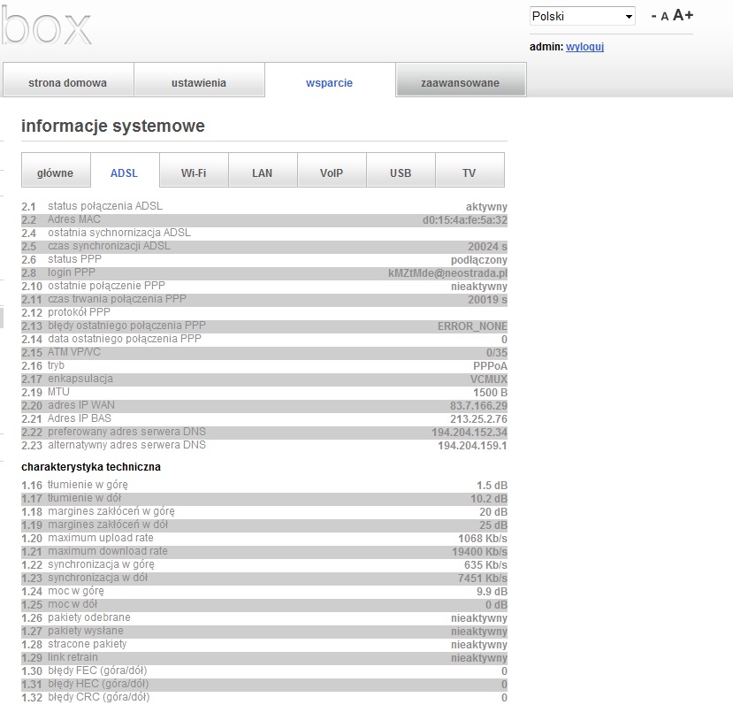

Zoso Opublikowano 4 Stycznia 2013 Zgłoś Udostępnij Opublikowano 4 Stycznia 2013 Witam serdecznie! Posiadam liveboxa, szybkość mojego neta to 6mb/s. od paru dni obserwuję niesamowite lagi mojego internetu, chodzi głównie o ping w grach (W Battlefieldzie okropne warpy, moja postać przemieszcza się o 10 metrów w ułamku sekundy, nie da się grać), youtube ładuje się wolno jak cholera. istnieje wciąż możliwość zmiany trybu interleave na F@ST? bo gdzieś czytałem, że jest to już zablokowane :X z drugiej strony słyszałem tez, że ten tryb w prędkościach do 10mb zrywa neta i powoduje, że połączenie staje się niestabilne. mógłby mi to ktoś wyjaśnić? dzwoniłem teraz do neostrady, to jakaś kobita powiedziała, że już niby nie mogą zmieniać tych trybów, ale wiadomo jak to z konsultantami bywa, każdy mówi co innego. jak mogę poprawić swoje pingi, które kiedyś były maksymalnie 50,55, a teraz dochodzi mi do 100+, resetowałem dziś modem, jest trochę lepiej, ale jutro pewnie znów będzie to samo. marzą mi się pingi 15-30 i stabilna, płynna rozgrywka, eh... pozdrawiam! Odnośnik do komentarza
DawidS28 Opublikowano 4 Stycznia 2013 Zgłoś Udostępnij Opublikowano 4 Stycznia 2013 Kilka rzeczy: - raport z Net-log i link do wyników z ICSI Netalyzr: https://www.fixitpc.pl/forum-44/announcement-11-wazne-zasady-obowiazujace-w-dziale-sieci/ - screen ze statystyk ADSL na modemie. Potem zobaczymy, co da się zrobić. Odnośnik do komentarza
Zoso Opublikowano 4 Stycznia 2013 Autor Zgłoś Udostępnij Opublikowano 4 Stycznia 2013 http://n2.netalyzr.icsi.berkeley.edu/summary/id=43ca208a-26807-4a439828-fe3d-407e-90b2 drugi log, oraz screen w załączniku. net-log.txt Odnośnik do komentarza
DawidS28 Opublikowano 4 Stycznia 2013 Zgłoś Udostępnij Opublikowano 4 Stycznia 2013 Duża rozbieżność, między tłumieniem na upstream, a na downstream. To ostatnie wyjątkowo niskie (10 dB), jak na polskie warunki. Proponuję podpisać umowę na opcję "do 20 Mb/s", powinno realnie pójść jakieś 17 Mb/s, czyli mniej więcej tyle, ile teraz typuje router jako maksymalne. Pingi w porządku, takie same miałem, nim mnie przepięli z ADSL na ADSL2+, wtedy wartości spadły o około 20 ms. Na tryb Fast raczej Cię nie przełączą, teraz już się tego nie robi. Zadzwoń do Orange i poproś o podłączenie Cię do portu ADSL2+ na centralce. Albo podpisz umowę na 10 albo 20 Mb/s, to będą musieli to zrobić, bo zwykłe ADSL nie wyciąga więcej niż 8 Mb/s (realnie 6,5). Odnośnik do komentarza

DawidS28 Opublikowano 5 Stycznia 2013 Zgłoś Udostępnij Opublikowano 5 Stycznia 2013 Masz tłumienie na downstream w okolicach 10 dB, jest w stanie na tym ruszyć około 14 - 17 Mb/s. Tłumienie na upstream wydaje się zaniżone, bo jest tylko 1,5 dB, ale to wiele nie przeszkadza. Marginesy SNR dla obu pasm w normie, pozwalają na zwiększenie prędkości. Po tym nie widać, czy jesteś na ADSL, czy na ADSL2, czy wreszcie ADSL2+, ale pingi jak dla mnie wyglądają na ADSL. Masz jakiś inny modem do porównania parametrów? Nie do końca wierzę Liveboksom. Odnośnik do komentarza

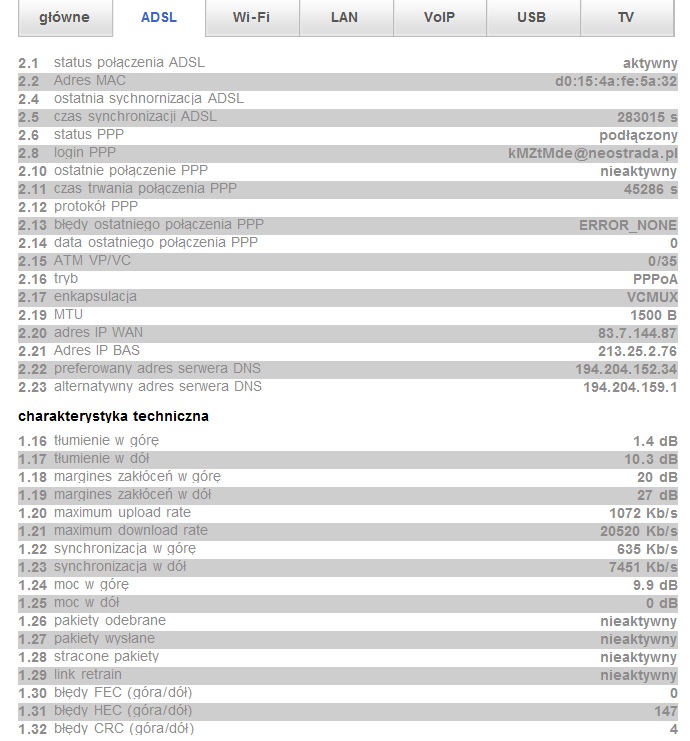

DawidS28 Opublikowano 8 Stycznia 2013 Zgłoś Udostępnij Opublikowano 8 Stycznia 2013 Ok, pokaż nowe statystyki ADSL, zobaczymy, co się zmieniło przez ten czas. Odnośnik do komentarza
Zoso Opublikowano 9 Stycznia 2013 Autor Zgłoś Udostępnij Opublikowano 9 Stycznia 2013 dołączam. Odnośnik do komentarza
DawidS28 Opublikowano 10 Stycznia 2013 Zgłoś Udostępnij Opublikowano 10 Stycznia 2013 Według mnie winny jest Livebox, zwłaszcza, że te routery są bardzo awaryjne. Zgłoś problem do Orange, to ich sprzęt i powinni się tym zająć. Inna sprawa, że log, który podałeś nie wskazuje na jakieś większe problemy. Daj jeszcze nowy raport z Net-log i OTL: https://www.fixitpc.pl/topic/61-diagnostyka-ogolne-raporty-systemowe/ Odnośnik do komentarza
