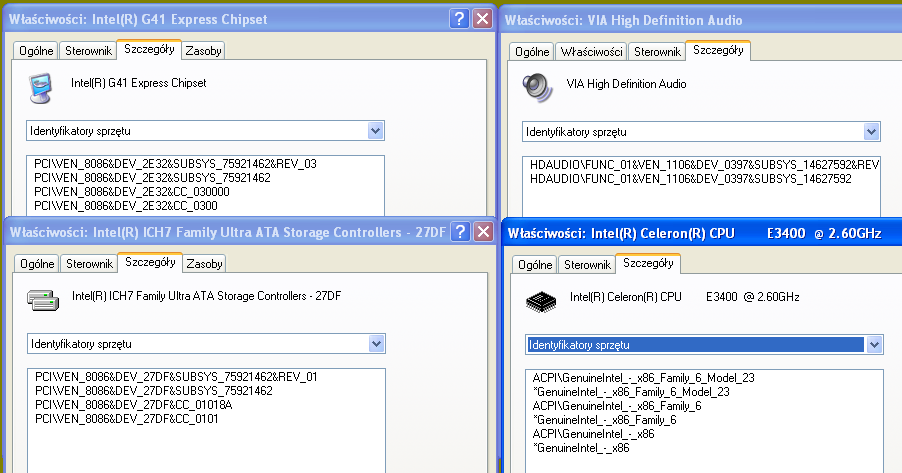

Wojtek1691 Opublikowano 30 Grudnia 2012 Autor Zgłoś Udostępnij Opublikowano 30 Grudnia 2012 ok sorki. mam nadzieję że oto chodziło Odnośnik do komentarza
gajowy Opublikowano 30 Grudnia 2012 Zgłoś Udostępnij Opublikowano 30 Grudnia 2012 W mojej opinii jest to problem ze sterownikami, podobnie jak w cytowanym wyżej wątku. Rzecz w tym, że w moim przypadku identyfikator sprzętu miał postać PCI\VEN_XXX&DEV_YYY.... (nie mam w tej chwili dostępu do sprzętu więc nie mogę podać dokładnych danych). Wrzuciłem w google i wyszło mi, że to produkt ECS i właściwym sterownikiem jest IC Card Reader. Spróbuj poszukać we właściwościach "Masowe urządzenie magazynujące USB" zamiast w "Generic Storage Device" (mój błąd w poprzednim poście). Mając właściwy identyfikator sprzętu bez problemu znajdziesz pasujący sterownik. Odnośnik do komentarza

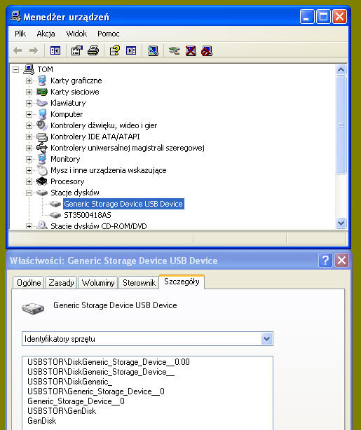

Wojtek1691 Opublikowano 30 Grudnia 2012 Autor Zgłoś Udostępnij Opublikowano 30 Grudnia 2012 ma karte od aparatu sony(memory stick pro duo) mam jeszcze coś takiego: Odnośnik do komentarza
marcinkowski Opublikowano 31 Grudnia 2012 Zgłoś Udostępnij Opublikowano 31 Grudnia 2012 Karta MS to nie to samo co CF dla tego pytałem czy ten czytnik jest uniwersalny do wielu formatów. Natomiast to co jest na obrazku bardziej pasuje do twojej karty lub podłączonego pendriva. Odnośnik do komentarza
gajowy Opublikowano 31 Grudnia 2012 Zgłoś Udostępnij Opublikowano 31 Grudnia 2012 Identyfikator sprzętu wskazuje na Alcor Micro USB 2.0 Card Reader. Sterowniki dostępne m.in. tu Odnośnik do komentarza
