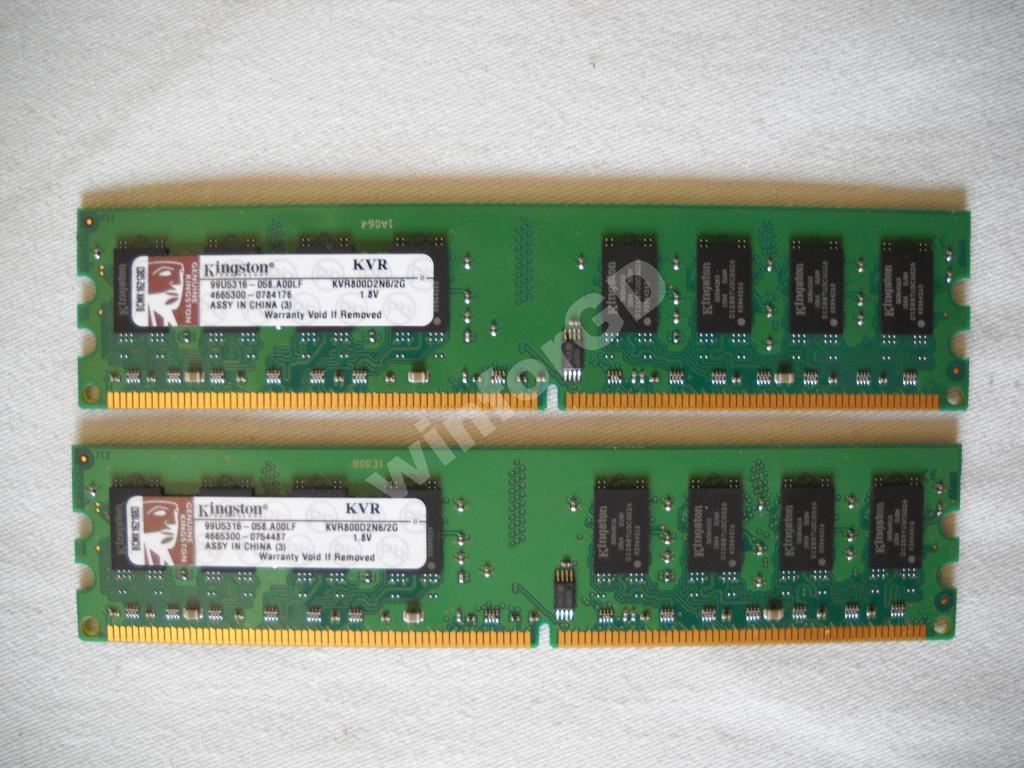

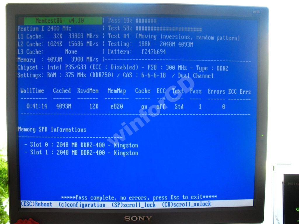

TomecekGD Opublikowano 25 Września 2010 Zgłoś Udostępnij Opublikowano 25 Września 2010 Witam. Jakiś czas temu sprzedawałem swoje kości RAM firmy Kingston na Allegro. Model to "KVR800D2N6/2G". Po wpisaniu tego w Google dowiedziałem się, że są to pamięci 800 MHz, więc wystawiłem je w kategorii "Allegro › Komputery › Podzespoły bazowe › Pamięć › DDR2 DIMM › PC2-6400 (800MHz)". Kości zostały sprzedane i wysłane do kupującego. Dzisiaj otrzymałem od niego taką wiadomość: Witam, Niestety murze przyznać, że czuję się oszukany. Pamięć jest taktowana nominalnie częstotliwością 400MHz a nie 800MHz jak w opisie (co zresztą widać też na zdjęciu ekranu z memtest'a). Proszę zaproponować formę zadośćuczynienia za takie 'przeoczenie' albo zmuszony będę wystawić negatywa. MK W opisie aukcji dałem screen z Memtest86+, aby pokazać potencjalnym kupującym, że pamięci nie są uszkodzone. Dzisiaj raz jeszcze przyjrzałem się temu screenowi i widzę 375 MHz. Dlaczego? Dlaczego kości pracują z tak niską częstotliwością, skoro Google mówi, że pamięci "KVR800D2N6/2G" to pamięci 800 MHz? Czy kupujący ma racje i mam mu oddać część pieniędzy? Załączam zdjęcia, które były dodane w aukcji: Czy jestem oszustem z Allegro? Odnośnik do komentarza

Anonim3 Opublikowano 25 Września 2010 Zgłoś Udostępnij Opublikowano 25 Września 2010 tomecek - czego nie rozumiesz w tekście w wiki? Zaznaczyłem Ci najistotniejsze dane i dalej masz problem ze zrozumieniem tekstu czytanego? Radzę wobec tego rozszerzyć poszukiwania w googlach tekstów co to jest: FSB, magistrala pamięci, qpb, qpi itd. nie zostaniesz w przyszłości zaskoczony podobnym tekstem na allegro. W uproszczeniu pamięci maja zegar 200MHz ponieważ jest to ddr więc nominalnie jest 400MHz a ponieważ sygnał jest przesyłany tak przy opadaniu jak i wznoszeniu sygnału zegarowego więc tym samym ilość przesłanych danych również się podwaja i stąd nazwa DDR2-800, bo transfer danych to 800mln/sek. Odnośnik do komentarza

wieslaw531 Opublikowano 25 Września 2010 Zgłoś Udostępnij Opublikowano 25 Września 2010 Pewnie wszystko już wiesz ale jako ciekawostkę podam Ci swój przykład: To jedna para. To druga para. Obie pary kupione jako dokładnie ten sam model. Różnica w czasie produkcji 3 tygodnie (dodatkowo inna partia). Zwróć uwagę na SPD dla 400 MHz. A faktycznie w systemie na ustawieniach w BIOS - Default rozpoznawane były i pracowały nie 800 a 667 CL5 (cały zestaw). Jednak producent dla tych kości gwarantuje 800 CL4 ale przy ustawieniach Manual (2.0 V zasilanie i ręczna zmiana z CL5 na CL4). I faktycznie tak jest - oba zestawy pracują poprawnie przy ręcznych ustawieniach co widać na poniższym obrazku (sprawdzone memtestem + system dawno działa poprawnie). Odnośnik do komentarza
