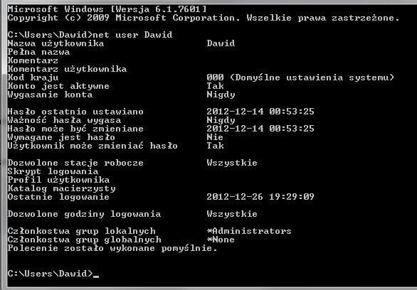

mam taki problem że niektóre programy czepiają się ze nie ma konta admina wówczaas gdy na kompuyterze mam tylko jedno konto wiec musi mieć admina (?).
Na przykład sterowniki płyty głownej które keidyś się dało zainstalować teraz się nie da.

Konta użytkownika dla \\Dawid-PC
Administrator Dawid Guest
UpdatusUser
polecenie zostało wykonane pomyślnie

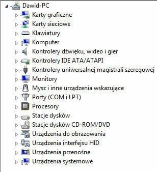

Sterowniki płyty głównej chcę jeszcze raz zainstalować bo usunęłam jakieś genesys USB mass device i teraz przedni czytnik kart mi nie działa.
Sterownik odpalam (próbuję) z cd dołączonej do komputera.

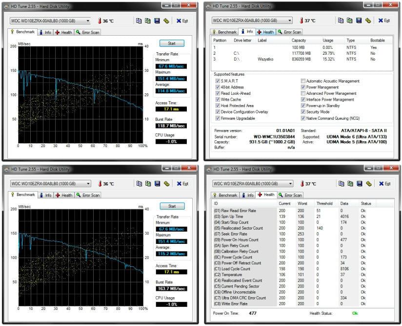

jaki błąd z dyskiem ? Komputer niecały miesiac temu miał wymienianą płytę głowną...

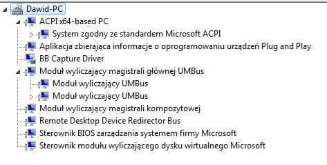

Problem z USB. Niczego nie instaluj.
1. W MU rozwiń gałąź Kontrolery USB.
2. Wewnątrz tej gałęzi odinstaluj przez PPM wszystkie elementy kolejno.
3. NIE WYKONUJ RESTARTU aż do ostatniego działania. Wybierasz - Uruchom komputer później.
4. Usuń plik C:\Windows\System32\DriverStore\INFCACHE.1 - uwaga plik jest ukryty więc musisz w widoku odznaczyć Ukryj pliki systemowe.
5. Odłącz to co masz podpięte pod USB na Panelu Przednim.
6. Restart kompa.
7. Powinny pojawić się komunikaty o instalacji sterowników.
8. Jeżeli system wyświetli info o konieczności restartu - zrób to.
9. Podpinasz pod USB np. pena i czekasz.
10. Pokaż nowy obrazek z MU.

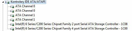

I dalej jest problem z kontrolerem.
Error - 2012-12-27 11:20:41 | Computer Name = Dawid-PC | Source = atapi | ID = 262155
Description = Sterownik wykrył błąd kontrolera na \Device\Ide\IdePort0.
Pokaż obrazek z MU z rozwiniętą gałęzią Kontrolery IDE ATA/ATAPI.
