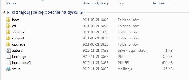

polin Opublikowano 9 Stycznia 2013 Autor Zgłoś Udostępnij Opublikowano 9 Stycznia 2013 Skan zrobilam wczesniej, bo domyslilam się, ze bedzie trzeba zrobic. Tak wyglada plyta: http://cdn-static.zdnet.com/i/story/60/34/004320/eb-samsung-series9-recovery-media-small.jpg W zalaczniku zawartosc. W jaki sposób mógł mieć jakies wstrzasy, skoro praktycznie caly czas stoi na biurku i uzywam go prawie jak stacjonarnego? Odnośnik do komentarza
Anonim8 Opublikowano 9 Stycznia 2013 Zgłoś Udostępnij Opublikowano 9 Stycznia 2013 OK zawartoś niby Recovery to czysta (tak przypuszczam) bo nie miałaś sterowników instalka W7. Czyli z jednej strony jest pięknie. To znaczy ze strony własnego systemu (strzeż płyty jak oka w głowie). Teraz decyzja należy do Ciebie - dysk nie jest w najlepszej formie, a szanse na nowy są niewielkie. Chociaż róznie to bywa. Z drugiej strony lapek jest Ci potrzebny do pisania pracy dyplomowej a takie rzeczy czekać nie mogą. Teraz decyduj Ty - robisz zerowanie za pomocą MHDD. Potem remap i skan i sprawdzasz wyniki. Jeśli sie zmniejszyły (prawdopodobne) instalujesz od nowa system, sterowniki i programy. Druga wersja. oddajesz lapka na Bóg wie ile do serwisu i pozbawiasz się narzedzia pracy. trzecia wersja pracujesz na tym co jest w tejchwili (dysk) i kopiujesz wszystkei poprawki do pracy na dysk wymienny (pendrak). Zabezpieczenie gdyby dysk głowny siadł. Twoja wola, co zrobisz. Odnośnik do komentarza
