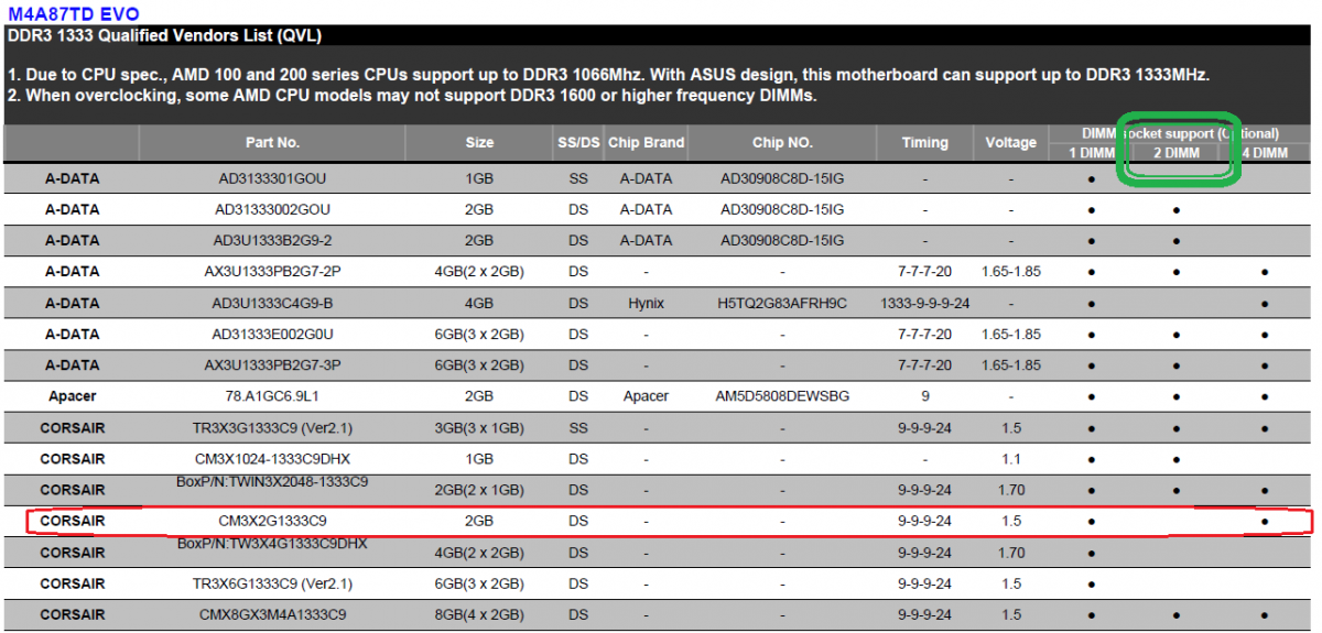

post nr35, odczyt RAM z CPU-Z i oznaczenie kosci
Tu kompatybilne RAM-y i ladny kwiatek

Jeśli mój ram to CM3X2G1333C9 to w instrukcji i na twoim screenie z posta #57 to 1,5v powinno starczyć. Wydaje mi sie, że dokladniej podaje komputer niz nalepka na ramie. Jesli patrzac wedlug nalepki czyli TW3X4G133C9A ver3,13 to nie ma go w instrukcji jest tylko troche podobny model TW3X4G1333C9DHX ver 3,2 a w nawiasie w tej samej rubryce jest podane cos takiego CM3X20481333C9DHX i jest podane do tego 1,7 v. I jeszcze cos na twoim screenie z posta #57 nie ma kropki przy dimm 2 a u mnie w instrukcji jest.

To jest prawdopodobnie ten RAM dokladnie. Odczyty, a naklejki to dwa rozne swiaty. To , ze producent plyty glownej umieszcza RAM jako dual w instrukcji do mobasa, a w zakladce od RAMU na swojej stronie jako nie kompatybilny jest przekretem.
